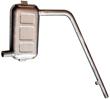

Майстори, калфи и чираци :wink:
Някой има ли информация за пълнежа на задното гърне или някоя схема?
Предварително благодаря.
Понеделник, 02.02.2009 г. 20:13 ч.
Мнение Re: Задно гърне за Траби
Незнам да има вата в задното гърне. :roll:
Понеделник, 02.02.2009 г. 20:42 ч.
Немските задни гърнета имат вата и пори както на отоплителната тръба. За обезшумяване.
Унгарските нямат вата и се чуват от 1 километър :wink:
А дали могат да се отварят унгарските и да им се слага вата не ми е ясно. Някои знае ли?
Може ли да се слага вата отвън на гърнето със същият ефект?

Понеделник, 02.02.2009 г. 22:16 ч.
Задните не се усещат толкова че са унгарски.
В предното също са спестили ватата и са го направили по-тънко, който е с унгарско гърне се чува много по-силен звук и зимата има по-слабо парно.

Не слагай нищо вътре. Тихите гърнета са пълни с нагар и един ден се запушват, колата не ще да върви. Новите трещят независимо дали са немски или не. Правата тръба между двете гърнета също се стеснява от нагар и запушва. Като сложиш в задного гърне вата трябва да я покриеш с ламарина и зашиеш стабилно яко за да не се развлачи от "духането" на газовете и вибрациите- освен това остава по-малко място за нагар отвътре и ще се наложи по-скоро да правиш пак ново гърне :wink: Но ако си фен на експериментите може да пробваш да го "облечеш" с вата отвън стига да има място и да го патентоваш. Само не знам дали ще можеш да продадеш патента, просто е непродаваем :mrgreen:
Вторник, 10.02.2009 г. 12:22 ч.
Моето старо оригинално немско гърне на 75 000км падна на пистата в Ботевград. Така и не си играх да го заваря - хвърлих го в багажника, карах 1 седмица без и колегата Rockstarr ми подари ново унгарско гърне. Та онова старото беше значително по-тежко. Като го почукаш звучеше все едно биеш по плътно дърво. Съответно и звука беше един такъв много приятен - отзад се чуваше като на 4т кола - никакво пърпорене. Да ама всички ми казваха че е запушено и последния път ми даде разход 7 при 80-90 извънградско. Новото гърне си биеше на куха ламарина, вади звънлив звук като на истински Трабант. Така и не излезох извън града да измеря разхода, но ми се струва че колата работи по-добре на високи обороти.
Извода - не си пълнете гърнетата с глупости. Ако искате тиха кола - наблъскайте изолация под мокета.

Гърнето е от две пресовани ламарини,които са съединени чрез завалцоване.С отверка или някакъв подобен инструмент изправи тази завита част и гърнето ще се разтвори и ще видиш какво има вътре.Най вероятно ще видиш много черна маса ,образувала се от неизгоряла горивна смес и масло,както и тръбите и решетката.Аз поне не знам да е слагана вата в нито едно от гърнетата,на предното са два цилиндъра един в друг за да се затопля въздуха за отоплението,на задното е решетка за намаляване шума.На предни гърнета някои трабантаджии са слагали да изолират отвън ,но много бързо са изгнили гърнетата ,защото след гасене на мотора се е получавало конденз .

Така е. Аз предно гърне по-скоро бих си взел втора употреба немско, тъй като то не събира нагар. Задното не влияе чак толкова на звука и може би е по-важно да е ново.

Точно от задното идва дрънкането и шума.

Благодаря за изчерпателните мнения. Основното ми питане беше дали има нещо като тръби в самото гърне. Разбрах че е с някаква решетка. Ще имам поле за действие и ако измисля нещо ще го поставя на обсъждане. За сега съм си мислил за външна изолация. Пък с цел да не изгнива от конденза ще пробвам да направя нещо от стара пералня. Но това ще бъде лътото.

Трабанта няма да стане по-тих от изолация по задното гърне. Слагал съм зад него средно гърне от Вартбург. Ефект - нулев. Предното гърне като се увие във вата, звука става по-плътен - изчезва това цън-цън-цън. По-добре карайте с чисти гърнета и изолирайте самото купе.
