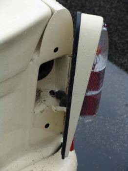

Ще пиша тука, без да отварям нова тема.
След като е преместен резервоара отзад следва въпроса къде да се сложи гърловината за наливане на гориво .
Най-лесно е да се сложи отсрани, както е на Тт 1.1 .
Обаче за да се запази линията на 601, това трябва да е скрито.
За седаните - вляво от дясната панта на задния капак има остатъчно място да се монтира .
За седан и комби - зад задния регистрационен номер.
А може и по този начин, като на снимката
phpUyq7MmAM.jpg [ 10.03 KiB | Прегледано 7359 пъти ]

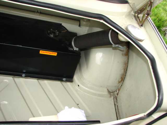

Мнение Re: Резервоар в багажника
Ето друго подходящо място.
IMG_0077.jpg [ 33.34 KiB | Прегледано 7297 пъти ]
ако не се лъжа това е 800RS
