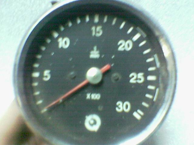

От къде се взима сигнал за оборотомера?
Оборотомера ми е от IFA,за модела незнам. :wink:
Image(257).jpg [ 29.42 KiB | Прегледано 30679 пъти ]

Този оборотомер не е ли малък,смисал само до 3000хил.оборота е ? :|

Ток се взима от +. От минус се взима сигнала...

Аз искам да питам(за да не отварям друга тема) може ли да се сложи оборотомер от тези които ги продават в топ спеед примерно,нищо,че пише че са за 4т ?

Може. Просто при оборотомер от 4т 4-цилиндрова кола се взима ток от двете бобини с диоди.

До колкото знам оборотомера работи с импулсите от бобината. При 4 тактовите 4 цилиндрови при 1 оборот има 2 искри или 2 импулса. При Трабанта също има за 1 оборот 2 искри или 2 импулса. При свързване на едната бубина ще има 1 импулс на оборот или ще показва наполовина вместо 3000 оборота 1500 оборота. Затова трябва от двете бубини да се свържат.

Тоя оборотомер не е ли машина с дизелов двигател? Ако е така трудно ще го вържеш към бобина. Там май се взема сигнал от алтернатора и трудно ще се преправи да работи на Трабант.

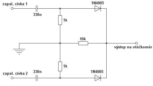

Прикачвам схема по която съм свързал моя ладов оборотомер и работи :)
otackomer.gif [ 4.83 KiB | Прегледано 34361 пъти ]

Мнение Re: Оборотомер ?
vromos написа:
Благодаря за схемата! Преди празниците един приятел ми налепи експериментално (хвърчащ монтаж) елементите и оборотомера от 2107 заработи. Спокойно, без да трепти, реагира и при рязко подаване на газ, и при постепенно увеличаване на оборотите. Остава да го сверя, за да съм сигурен в показанията.
Още веднъж - Благодаря!!!
Вторник, 05.01.2010 г. 14:11 ч.

Добре аз имах 3 оборотомера и 3-те ги връзвах (поотделно, за да ги пробвам) на 1 бобина и показваха нещо чак тогава, когато ги поставях легнали с циферблата да гледа към небето, а като ги изправя както са в ладата не помръдва стрелката (има един потенциометър на оборотомерите, въртял съм го и него и нищо не става пак)
Слагах и на 2 бобини с некви диоди и пак така.
На тая схема има някакви кондензатори, ала бала.....
Колега я кажи точно какво върза, какви диоди купи, че много хора ми обясняваха, ама сигурно щото съм бавен или де да знам, но не става (ако може и да го снимаш при бобините) [smilie=2beers]
Диодите са 1N4007 - такива имаше колегата. Те са за по-голямо напрежение.
Кондензаторите са с по-голям капацитет. Понеже нямаше с такава стойност - 330n, лепна по два и сумарно стойността им стана по-голяма, но точно колко - не знам.
Довечера ще го снимам и утре ще кача снимките.
