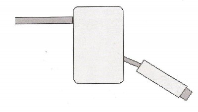

Аз имам друга идея за пречупване на звука, да се завари веднага след краиното гарне едно спортно гарне(тея за по 40-50 лв)ще деиства като накаиник и мисля че доста ще се промени звука а и визията от зад.
pic 001.jpg [ 24.26 KiB | Прегледано 24657 пъти ]
