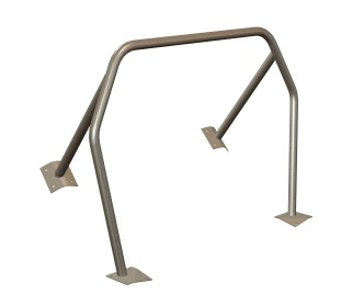

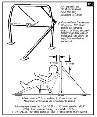

Според мен за Трабант не е нужно "цяла" клетка и по-красиво ще седи нещо по street.

Говорих с един колега, не е трабантаджия, ралиджия
Тия клетки се правели по стандарт.
Тази, която минава над главата на шофьора и тези отстрани по вратата не трябвало да имат заварки, а трябвало да са тръби огънати от-до и вече заварени към тях другите.
И тръбата, от която се правят е различно дебела, в зависимост от това какъв цолаж е.
Има и други особености, но още не съм се разровил достатъчно.
Тук въпроса ми отново е дали някой има и дали иска естествено да предостави точен чертеж с градуси на ъгли и т.н. за седан и комби, защото нямам инструмента за огъване на тръби и идеята ми е да си подготвя всичко на части и да го сглобя на място в колата като лего.
