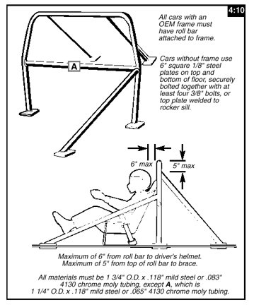

Автор:  tsveto [ Петък, 10.04.2009 г. 19:48 ч. ]
Заглавие:  Re: Клетка .
Според мен за Трабант не е нужно "цяла" клетка и по-красиво ще седи нещо по street.
.jpg
.jpg [ 15.39 KiB | Прегледано 16862 пъти ]
rollcage[1].jpg [ 35.18 KiB | Прегледано 15852 пъти ]
