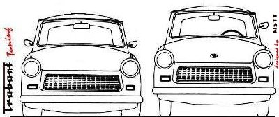

какво трябва да направя за да изглегда така трабанта
Регистриран на: Четвъртък, 04.02.2010 г. 11:33 ч.
Мнения: 8
Местоположение: Pleven
Skype: sando_713
Мнение какво трябва да направя за да изглегда така трабанта
колеги бихте ли ми казали какво трабва да направя трабанта ми да изглежда така като този от ляво също ако може ми кажете от какъв материял може да му направя спойлери и от каква кола стават предните седалки на трабанта [smilie=2beers] [smilie=2beers] [smilie=2beers]

Не се смей, ами кажи на момчето какво си правил по колата си! :mrgreen:
Понеделник, 28.06.2010 г. 17:52 ч.
Мнение Re: какво трябва да направя за да изглегда така трабанта
За седалките - измери с ролетка разстоянието между двете релси. Потърси от моргата седалки с приблизително такова разстояние. Виждал съм трабанти със седалки от: Фиат Пунто, Уно, Сузуки Витара, BMW E30 (макар че там 90% са скъсани), Рено 5.
Купуваш си правоъгълни винкели и ги заваряваш към оригиналните релси, след което отстрани дупчиш винкела (отстрани в смисъл да компенсират разликата в ширините на старите и новите седалки) и с болтове хващат новите релси.
Ако се интересуваш от нещо по-конкретно, питай, мога да ти обясня всяка от стъпките подробно.

Благодаря колега. Първия път като прочетох поста ти, беше писал за веждите, но си го изтрил. Ако може да го напишеш пак и от какъв матерял да си направя сполери и с колко витки трябва да скъся пружините на амортисьорите за да бъде като на картинката. Ако може малко инфо за гумите колко са големи и широки, че ми се иска да му намеря лети джанти[/b][/i] [smilie=2beers] [smilie=2beers] [smilie=2beers] [smilie=2beers]
edit by theultimate: Пиши по-грамотно!
Вторник, 29.06.2010 г. 19:31 ч.
Пиши по-грамотно!
Веждите се правят като залепиш по някакъв начин парче ламарина за ринговете на фаровете. Можеш да го завариш, залепиш с лепило или да го запоиш с припой. Въпроса е да стане здраво и най-важното е след това да го китосаш, така че да не си личи. Виждал съм много добри изпълнения почти като фабрично, мисля че беше на трабанта на super_v.
