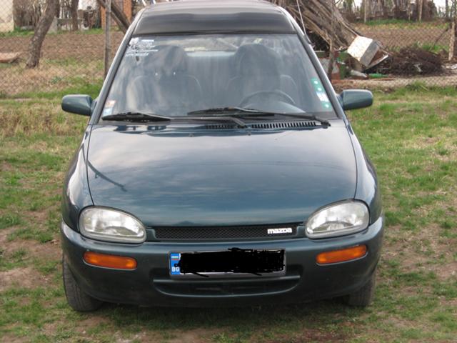

А защо не да се сложи платен покрив.От коли като renault twingo,ford fiesta или mazda 121...[/img]
11213044679049389_1.jpeg [ 50 KiB | Прегледано 20893 пъти ]
Вторник, 17.06.2008 г. 19:59 ч.
Обмислях и този вариант, но впредвит това, че след време си правя сметки за смяна на двигател не е удачно... :?
