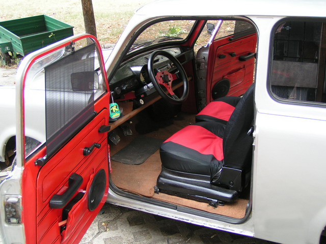

Търси от корса GSI - малкo и много удобно recaro ,слагат ги в тях фабрично. Ще ги познаеш по издатините от страни. На кадети има също такива. А иначе имаш два варианта за основите. Два винкела с дупки по тези на купето, заварени за основите на седалката, която ще взимаш, а другия е да ползваш долната част от трабантовата, аз такасъм направил. Малко труд и творчество с флекс и телоподаващо.

По темата: от монтанската морга си взех предни седалки от Fiat Punto по 30лв парчето. Заварих за оригиналната релса (моята е от старите модели, дето не се махат от купето) правоъгълни винкели и за тях с болтове вързах новите седалки. Направо се родих с тях, умората намаля в пъти.
Общо взето от всичко стават, стига да не са по-широки от трабантовите (странно но фиатовите като цяло са по-тесни, въпреки че изглеждат много по-широки) и разстоянието между релсите да е горе-долу като на трабанта. Също така гледай да са от двуврата кола, за да може отзад да се качват хора като преди.

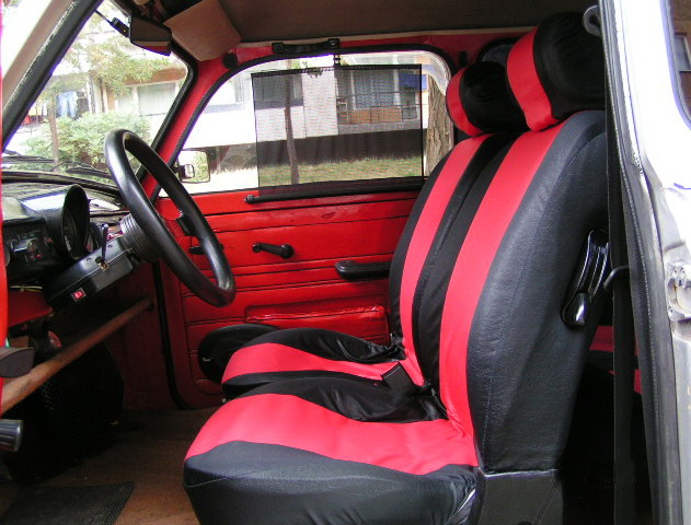

абе колеги,дали няма да стане от лада самара,евентуално двувратка?гледам много са удобни на самарата седалките,ама май ще дойдат лееко по-големи...
иначе по моргите сигурно се намират за без пари...

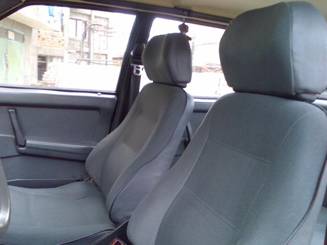

Ей ги и моите...перфектно стана....
Ще те посъветвам да търсиш седалки с тесни облегалки..Тогава на тези отзад им е много по-удобно.Аз като сложих тзи седалки и отзад разстоянието се увелии с около 7-8 см, защото самата ми седалка е по-ниска и мога да седя малко по-напред...

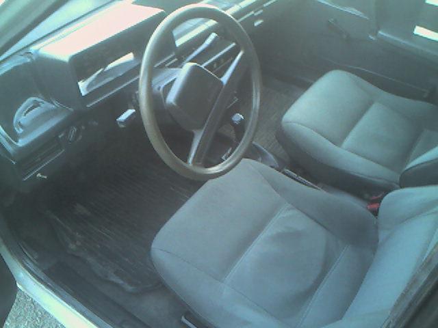

ето ги и мойте от ситроен ZX двувратка
монтирани са в/у квадратен винкел ... много са удобни но само за тези отпред който е отзад да му мисли .. аз отзад не сядам
