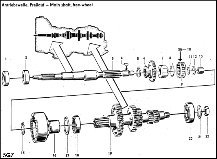

Фрайлауфът на Вартбург се състои от дванадесетостен(7), съответен брой (12 бр.)ролки(10) и кафез(9), в който те се подреждат в 12 легла.Всичко това е нанизано на първичния вал на скоростната кутия, като дванадесетостена е обездвижен спрямо вала с шпонка(4).

С времето и възрастта на колата, респ.на фрайлауфа и в зависимост от неговата по-грамотна или по-неграмотна употреба, в зависимост от качествата на използваното трансмисионно масло се стига до положение, при което ролките са си вкопали по-плитки или по-дълбоки легла в стените на дванадесетостена и механизмът понякога не сработва както се очаква.
Има два възможни функционални проблема, свързани с този прост и ефикасен механизъм - 1.отказът да работи бидейки включен и 2.отказът му въобще да бъде включен.
