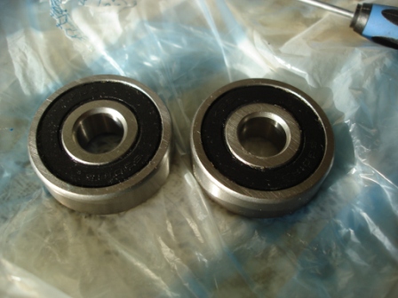

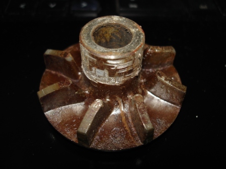

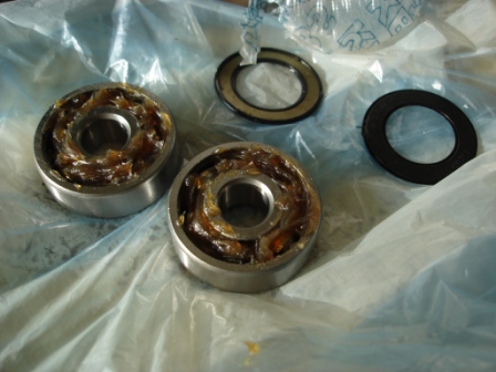

винаги чета мненията до края и попивам :mrgreen: трудна беше тази работна седмица... толкова трудна че не намерих време за да си купя лагери, а камо ли да ги сменям... когато ги купя и сменя, ще поснимам да се види какво съм сътворил :mrgreen: ... пък и някой може да се води по тея снимки някой ден :P
случайно се прибрах до Плевен и порових в гаража.. изглежда късмета е на моя страна, защото си намерих два броя КBS 6301 2RS
и една турбинка :mrgreen: , сега ми остана само фибър :wink:

името на темата е неточно, лагерите не свиреха, ами тракаха... по надолу ще видите защо :mrgreen:
един ралиджия ме посъветва, тъй като имам лагери с пластмасови капачки, да ги отворя и да ги напълня с грес, така и направих... вътре имаше грес, като за Бог да прости..

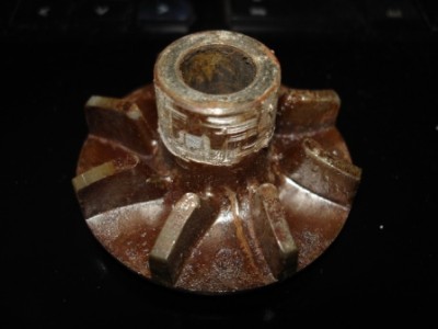

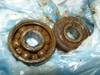

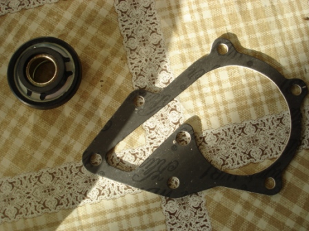

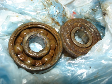

иначе си купих фибър и уплатнение от магазина на Подуяне, от Ташев Галвинг си купих червен силикон и буквално преди малко приключих със смяната... интересно беше защото последния път когато нещо такова е било разглабяно пред мен беше доста отдавна... свалих всичко без проблем, дори и уплътнението на фибъра беше невредимо, но той очевидно беше издал багажа преди месеци, турбинката излезе доста лесно, избиването на лагерите също се получи с леко почукване, гайката на ролката на ремъка малко ме поизмъчи, но успях да я развия и нея... изчистих с парцалче, намацах с грес и го сглобих... не съм го палил, за да може силикона да стегне хубаво.... обаче се опасявам, че една от резбите на капачката на водната помпа изпусна... ще го видим това като запаля, а дори и да е изпуснала пак може и да държи достатъчно добре, за да не тече... и така като цяло леко протече смяната, пред блока в Студентски град, имаше и публика и семкари и доброволни помагачи :mrgreen:

Гледам си сложил хубав фибър - полски или немски е - и в двата случая си ОК. Турбинката ти също е немска. Не разбрах къде си цапал със силикон - по гарнитурата на помпата ли?
Сряда, 07.03.2012 г. 01:22 ч.

Ivaka написа:
да по гарнитурата или по скоро на главата и на капака на помпата, защото преди ми се е случвало водната помпа да тече, каквото и да я правя и както и да я завивам и затискам :mrgreen: , силикона е на Bull нещо си.. и струва 4 кинта и е в тубичка като от паста за зъби, до 300 градуса
а фибъра, честно да ти кажа не знам какъв е... 9 лв струваше, видях го че е готин и нито питах, нито го разглеждах
Сряда, 07.03.2012 г. 01:34 ч.
Мнение Re: Разсвириха се лагерите на водната помпа
За 9лв, 100% е полски, но пак е добре.
А за силикона, аз лично не виждам голям смисъл, особенно с тая дебела гарнитура, а дори и да се сложи там силикон трябва да се маже много много тънко.
