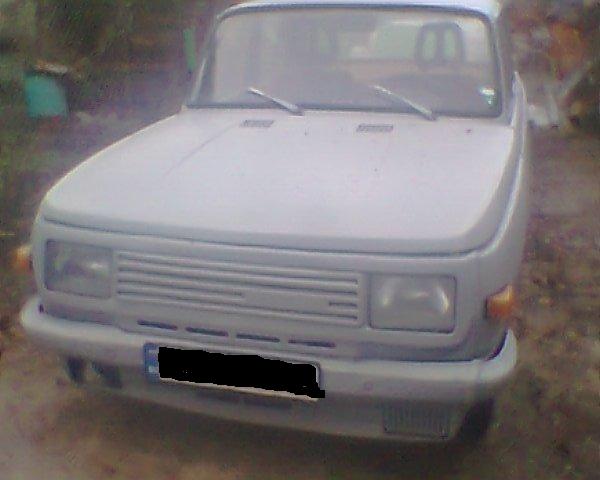

БЛАГОДАРЯ ЗА ОТГОВОРИТЕ. МИСЛЯ ЧЕ СЕ НУЖДАЕ ОТ СЕРИОЗЕН РЕМОНТ. НЯМА КОМПРЕСИЯ , ГОЛЯМ ЛУФТ ПРИ БУТАЛАТА И МНОГО НАГАР. БЛАГОДАРЯ НА ВСИЧКИ. [smilie=2beers]
Коментар на файл: ЕТО ГО И ВЪПРОСНИЯТ ОБЕКТ
Снимка0100.jpg [ 29.36 KiB | Прегледано 23287 пъти ]
