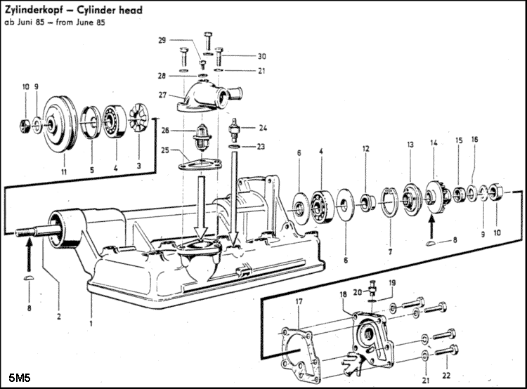

1. Как е поставена дистанционната втулка(12)между задния лагер(4) и турбинката(14).Чувал съм често,че тя трябвало да се постави с пръстена към турбинката.И на схемата на цилиндровата глава на Вартбург е показано,
s_467.gif [ 35.57 KiB | Прегледано 39093 пъти ]
че втулката се поставя с пръстена към лагера ,а и простата логика подсказва същото.Ако се постави с пръстена към турбината,този пръстен попада в пространството затворено от графитния пръстен и железния пръстен на турбината и така ограничава възможността графитния пъстен да се придвижва и притиска към турбинния пръстен до пълното си износване поради това,че пръстенът на втулката има по-голям диаметър от цилиндричното метално тяло,с което е запресован графитния пръстен към диафрагмата на фибъра.
2. Дължината на въпросната дистанционна втулка определя силата с която се притискат двата триещи се пръстена.
3. Силата,която притиска двата пръстена идва от свитата в тялото на фибъра пружина,а тя с времето кородира и омеква.

И към края-няколко ,,монтажни,, съвета по сглобяването и разглобяването на водната помпа -
1. При избиването на вала(2) (отзад-напред) навивайте скрепителната гайка 17мм(10) на резбата (за да не я повредите) и не блъскайте директно върху нея с чука.Подложете дървено трупче за да омекотява удара и да го превръща от рязък удар в тласък.Не забравяйте,че валовете на са закалени и се кривят лесно-желязото държи много на опън,но не държи на ,,изкълчване,,.
2. Ако лагерите 6301 се нуждаят от подмяна сложете нови такива с означение 2RSH/C3 -двустранно капсулирани и с по-голяма хлабина между сачмите и сепаратора предвид работата в горещата среда на цилиндровата глава.
3. Набиването на лагерите(4) по местата им може да стане или с дървено цилиндрично трупче с диаметър,равен на диаметъра на лагера (минус 1мм) и канал в него,с диаметър,равен на отвора на лагера (плюс 1мм.),ако нямате такова специално изработено трупче,използвайте ,,камък,,27 мм - върши същата работа.
4. Когато монтирате фибъра(13) в леглото му няма да е излишно да залепите гумения уплътнителен пръстен към металната периферия на тялото на фибъра с тънък слой черен силикон (Reinzosil на фирмата Victor Reinz-цена 14 лв.,останалото на пазара е боклук),а после да залепите и фибъра заедно с уплътнителния пръстен по периферията към леглото на фибъра в цилиндровата глава,намазвайки го отвън по периферията с малко черен силикон.Така ще запушите още две възможни пролуки,през които охлаждащата течност би могла да се процеди зад фибъра с всички последици за задния лагер от такова процеждане.
5. На дъното на тунела,в който лежи вала на помпата,точно зад фибъра (и напред от него,по посока задния лагер) има оставен дренажен отвор,през който евентуално процедила се през фибъра охлаждаща течност да изтече навън.В оригиналното изпълнение на цилиндровата глава този дренажен отвор е с диаметър 3 мм ,не се колебайте да го увелчите на 4-4,5 мм.
6. При поставянето на дистанционната втулка(12) обърнете внимание дали тя се нанизва върху вала без никакво усилие или изисква дори минимално такова.Колкото и точно да са изработени тези детайли,убеден съм,че стругарят не е имал предвид температурното разширение на материалите.В резултат на тази несъобразителност обикновено имаме втулка която изисква усилие за да бъде нанизана на вала до точното си място (а то е докато опре в задния лагер).В последствие,в процепа между вала и вътрешната стена на втулката навлиза охлаждаща течност и там започва корозия,която с времето ,,спича,, втулката към вала и последващото и измъкване става неприятно и трудно.Едно леко претриване на вътрешния диаметър на втулката с малко среднозърнеста шкурка,навита на молив,химикал или свредло осигурява лекото и без усилие нанизване на вала,както и лекото й демонтиране след време.
7. Същите съображения по отношение на турбинката(14) и нейния канал изискват леко претриване и там,но особено внимателно понеже турбинката е алуминиева,а не желязна (каквато е дистанционната втулка).
8. При монтирането на фибъра в леглото му напълнете цялото пространство,в което лежи пружината,осигуряваща притискането на графитния пръстен (намира се зад диафрагмата на фибъра,по посока задния лагер)с грес.След като напълните това пространство с водоустойчива грес,натиснете графитния пръстен до максимално долно положение,пружината ще се свие до свота минимална дължина,а излишното количество грес ще се ,,изплюе,,навън.Останалата вътре грес малко или много забавя корозията на пружината,а от тази пружина и нейната здравина зависи уплътняването на двойката ,,фибър-турбина,,.
9. При демонтиране на турбината за модела със задния радиатор и турбина с два пръстена има възможност и е препоръчително турбината да се изтегли по вала със скоба,вместо да се напъва по периферията с отвертка при което не е трудно алуминият да се счупи,а при дефицит на нови турбини в магазина такова счупване няма никак да ви зарадва..При модела турбини с един пръстен отвертките са неизбежни...Точно затова е написаното в т.6 по-горе.
10. При сглобяването на турбината сложете грес в пространството,което се образува между двата триещи се пръстена-графитния и турбинния.Тази грес едва ли ще остане там задълго,но ще спомогне за смазването на двете триещи повърхности поне в периода на сработването им.
11. Преди да монтирате капака на водната помпа(18) проверете проходимостта на щуцера(20) ,който е наличен при моделите с преден радиатор и осигурява циркулацията през разширителния съд.За всеки случай му врътнете 15-20 оборота със съответното свредло на ръка за да възстановите предвидения от конструктора просвет и съответния му дебит.
Давам тези дребни препоръки за малки наглед неща понеже,както се казва ,,Дяволът се крие в детайлите,, [smilie=boff] ,а ,,експертът е специалист,който е правил много грешки,,... [smilie=chene_off]

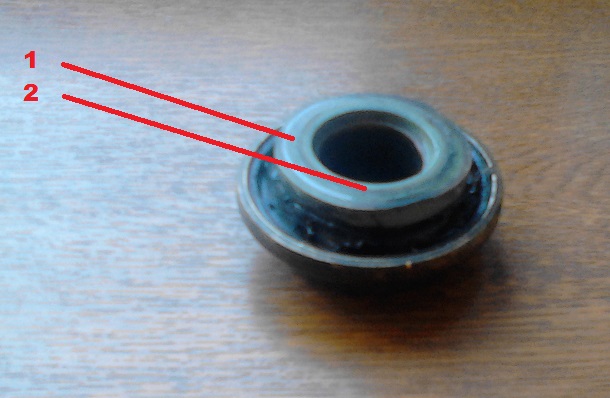

Експериментът с рециклирания с лепило SunFix фибър продължи след известно забавяне.
Така изглеждаше обновения пръстен на фибъра преди да бъде монтиран -
1.jpg [ 94.79 KiB | Прегледано 38745 пъти ]
Сглобен заедно с нова турбинка нещата изглеждаха така -
2.jpg [ 27.2 KiB | Прегледано 38744 пъти ]

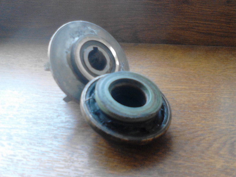

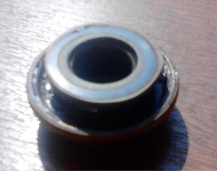

Стотина километра по-късно, изминати предимно в градски условия, с охлаждаща течност антифриз с достатъчно количество на концентрата, видът и на турбинката и на пръстена са следните -
3.jpg [ 136.2 KiB | Прегледано 38744 пъти ]
4.jpg [ 125.95 KiB | Прегледано 38744 пъти ]
Ясно се вижда, че железният пръстен на турбината е идеално и до огледална гладкост полиран, полиран до същата огледална гладкост е и пръстенът на фибъра, възстановен с лепилото.Деруги, отлюспвания, отчупвания и пукнатини по него няма.
Вижда се
7.jpg [ 75.92 KiB | Прегледано 38741 пъти ]
концентричната пътечка 1, по която е ставало триенето между двата пръстена. Oсезаемо износване на границата между нея и по-централната и по-светла част 2, която не е контактувала с железния пръстен на турбината, не се усеща при драсване с нокът.
Причина да сваля елементите беше любопитството ми за състоянието на възстановения пръстен дори и след такъв неголям пробег.
По отношение на функционалната пригодност, експериментът дотук показва следното-
1. Лепилото остава без поражения вследствие температурата,
2. Лепилото не се влияе от антифриза,
3. Лепилото е износоустойчиво в обнадеждаващи за нас величини,
4. След минимален период на сработване и претриване двата пръстена осигуряват надеждно уплътняване.
За отбелявзване е, че в началото, в първите десетина-двадесет километра се явяваше едно подмокряне на дренажния отвор оставен между гърба на фибъра и задния лагер на вала на водната помпа, което отдавам на още непълното сработване на двата детайла.Капане или теч не е имало.
След още натрупан пробег в по-голям обем, ще напиша и по-нататъшните си наблюдения.

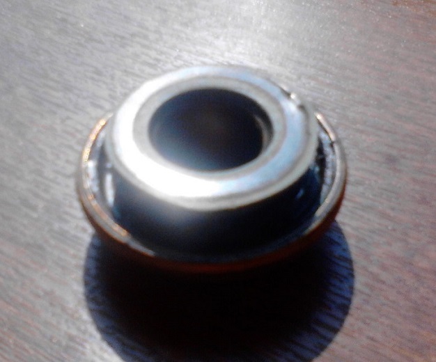

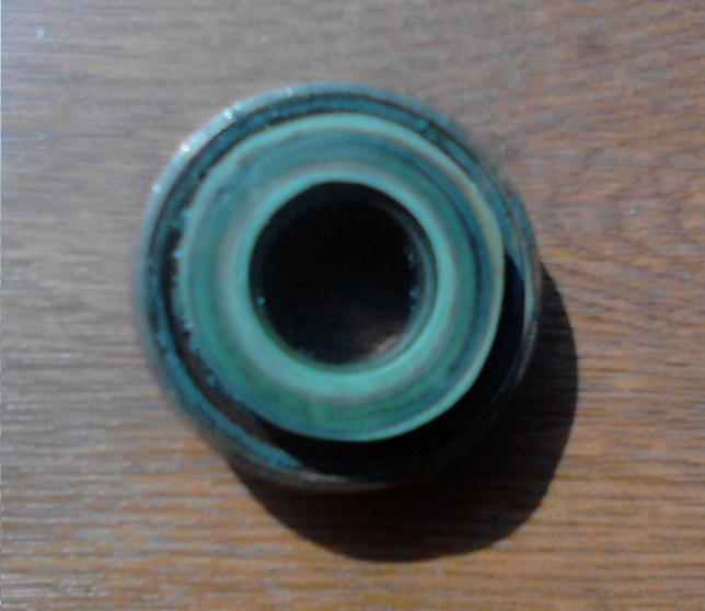

Автор:  д-р Е. [ Събота, 29.08.2015 г. 18:03 ч. ]
Заглавие:  Re: Разсъждения,съображения и опити с водната помпа на Вартб
Още 200 километра пробег извън града, общо дотук 300 км. - не тече и уплътнява.
Снимките на двата детайла се красноречиви за полировката, която се достига след 300 км пробег.
1.jpg [ 87.14 KiB | Прегледано 38701 пъти ]
2.jpg [ 85.91 KiB | Прегледано 38701 пъти ]
3.jpg [ 80.3 KiB | Прегледано 38701 пъти ]
5.jpg [ 102.94 KiB | Прегледано 38700 пъти ]
4.jpg [ 90.27 KiB | Прегледано 38701 пъти ]
Отново няма концентрични надрасквания, улейчета, пукнатини и пр.
Очевидно и от снимките, там, където приляга и се трие железният пръстен, по лепиления пръстен остава по-тъмна на цвят и с метален блясък пътечка, което подсказва, че лепилото е достатъчно по-твърдо от графита и по твърдост е сравнимо с желязото, поради което има метални наслоявания върху лепилото, а не обратното.
Дотук смятам опита за особено обнадеждаващ.
