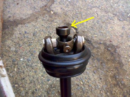

Някой може ли да каже как се вади тази джаджа за да се смени карето.От долу набитото в полуоската на конус ли е, или е цилиндрична ос.

здрасти монтоя точно кадето е маншона има едно конусче то се избива и успокоителя излиза обаче доста трудно аз сам от бузовград е тва мие номера 0898 96 44 09 динко ако неможеш да го извадиш обадисе ще ти помогна

Това става най-добре с разпробиване на настолна бормашина.Оста на чашката е коносна и е фиксирана с щифт който се намира точно под скобата на маншона .Там се бие център върху щифта и се разпробива през цялата полуоска после при сглобяването се набива друг щифт с диаметъра на бургията като се смята плътноста за набиване.Успех

Днес махнах маншона и видях щифта,разпробих го, но не остана време да избивам оста.
Благодаря за отговорите.
