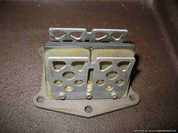

Колеги, ползвал ли е някой от вас пластинчати клапани/от мотоциклети например/ при Варбурга и какъв е резултата. Знаете ли от кой мотоциклет, лодков двигател или друго става.
Ако някой е експериментирал, моля за информация. Предполагам че трябва да са 3 и ще имат добър ефект за сместа гориво въздух, в крайна сметка след като става за двутактови мотоциклети/при доста по-висока компресия на двигателя/, би трябвало да е добре и за Вартбурга.

При скутерите тези клапи служат да не се губи подкартерното налягане. Ако ги няма тия клапи, няма да запали. На варга буталото затваря смукатения отвор, на скутера смукателния отвор е на картера, не на цилиндъра. Заради това се ползват тези клапи. Според мен, на стоков варг са излишни.
Петък, 10.05.2013 г. 23:50 ч.
Мнение Re: Пластинчати клапани(reed valve)
Хич не са излишни при Вартбурга, понеже буталото бая път трябва да извърви надолу за да затвори всмукателния канал, а през това време хем се губи смес, хем картерно налягане. Идеята ми се върти от години в главата и ако знаех от кой мотор пасва, щях да съм го изпробвал досега 100 пъти. Говорил съм с georg по въпроса, той е експериментирал с такива клапи и каза че има ефект, но изпълнението било страшно трудно, налагало се преправяне на клапите и на всмукателния канал на блока.

Колеги, че ще въде добре с пластинчати клапани не се съмнявам. Колкото и добра да е центровката на Вартбурга винаги има случаи, при които дори сместа се връща обратно в карбуратора, което явно иска по-добро третиране на сместа.След като това става явно е, че има сериозен проблем дори с мощността. Проблема е, как точно да се монтират тези клапани(дали чрез допълнителна отливка между блока и смукателния колектор или да се преработи по някакъв начин блока и самия смукателен колектор). Има и още един проблем и той май е с най-голямо значение: двигателите на мотоциклетите са с малък ресурс на живот, а Вартбурга е несравним с тях, т.е. какво ще стане ако материала се умори и нещо влезе в цилиндрите от тези клапани. Не можах да намеря нищо по тази тема, а циклите на работа на тези клапани сигурно са милиарди при алтернативно сменяне на натоварванията.
Събота, 29.06.2013 г. 07:38 ч.
Това се е случало в началото при първите пластични клапи, някъде през 60те. Впоследствие ги правят от карбон, кевлар и други леки и здрави материали и проблема престава.
Иначе за връщането на смес в карбуратора това го прави всеки двутактов двигател, който няма рид клапи.
