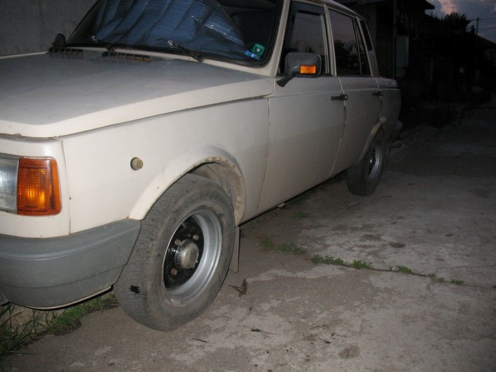

ivan_trabant, помолих те да не ми препоръчваш фланци :-) Направих снимка и ще я прикача за да видиш. Все пак всеки има право на избор :-)

Коментар на файл: снимка на моя ханс
hans4.jpg [ 91.14 KiB | Прегледано 21202 пъти ]
Ето я снимката
Четвъртък, 11.06.2009 г. 21:24 ч.
Мнение Re: Джанти за вартбург
hans написа:
Ето я снимката
Много добре...ако бяха широки още по-добре :mrgreen:
