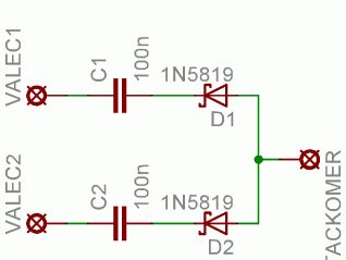

за да не отварям нова тема,
а и питането ми е към тези, които вече са реализирали оборотомер в колите си...
имам оборотомер VDO за 4-тактов бензинов двигател,
вързах го към 1-ва и 2-ра бобина с тази схема
otackomer2.jpg [ 10.61 KiB | Прегледано 18876 пъти ]
но стрелката на оборотомера доста се колебае.
когато го свържа само към една бобина стрелката е 'закована', но показва половината обороти от реалните...
днес ще пробвам и схемата от тази тема.
въпроса е на вашите оборотомери стрелките стабилни ли са, или и те се колебаят,
и ако са стабилни как и с каква схема сте го постигнали?
мерси
PS: втората схема (само, че с диоди 1N4007) стабилизира стрелката :)
