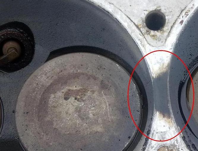

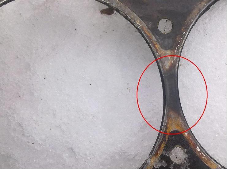

Вчера си смъкнах главата на варба и ми се струва, че е прехвърляло между цилиндрите.
Дали това може да е причина за трудно палене и неравномерна работа на двигателя, загуба на мощност, неработещ термостат и др.
Коментар на файл: Между други два цилиндъра имам същото посиняване, но няма нагар и е по-малко

Коментар на файл: Видно няма липсваща част от гарнитурата

Мнение Re: Гарнитура ли е?
Абе може и гарнитура да е.То тъй и тъй си я свалил,то много ясно че нова ще сложиш.Ако имаш проблеми с термостата,смени го,по-добре е да работи топла.Ама това което се вижда, определено не е от термостата,поне от снимката. :!: [smilie=2beers]Най-вероятно е било неплътно там.Не знам дали е прехвърляло,но определено е повлияло на на работата на мотора.Според мен,ако смениш гарнитурата и провериш главата,няма да има [smilie=boff] от страна на колата.Ако е гарнитура определено дава и признаци като термостат в началото.А иначе поне от това което е видно сме имали един добре работещ двигател.Мисля си газов. :?: :?:
