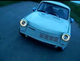

Още в стария форум исках да си направя. Обаче не знам от къде да си купя пръчки за щори. Имам нещо наум (един магазин) но не знам дали има! Помощ!!!
Сряда, 02.04.2008 г. 20:31 ч.
аз в събота ще ходя до бриколаж там има от тия плътните пръчки иначе гледах има и едни кухи бляк който нестават 7 лж маи е 1 та бройка
имам и 1 на ум ;) ще се пробвам да направя за стоповете нещо някой експеримент :) малки Angel Eyes-ки за стоповете

Кухите не стават, не си давай парите на ветерО.
Плътните се водят за Передета/Завеси. Търсете по магазините за щорти/пердета и т.н :)
Сряда, 02.04.2008 г. 23:21 ч.

мдаааа..Така е...Само там където е специализиран магазин за щори и най вече пердета, защото това служи не за щора, а за издърпване на перде... В бриколажа не са и чували за плътни, когато питах...Аз си ги взех от провинцията преди доса време...Потърсете по софия имя няколко големи магазина за пердета, може там да има....

С кухи пръчки запълнени със силикон няма как да стане , понеже силикона след като стегне става матов а целта е да се направи един вид световод. По рекламните агенции трябва да имат такива пръчки.

Тези сини круъгове около фаровете се наричат Ангелски Очи и се правят доста лесно.
Така ето ти линка а аз ще ти обясня как става http://www.streetracing.by/tuning/angel.html
За да си ги направиш гледаш линка и четеш какво съм ти написал.
1.Материали
-една пластмасова пръчка от тези за щорите дето ги регулират задължително трябва да е плътна (има я в Mr.Bricolage и струва 4 лв)
-2 светодиода какъвто цвят искаш и подходящо съпротивление за да не горят
-няколко кабелчета, черно тиксо за изолиране и няколко инструмента (клещи, ножче, ножовка и т.н.)
-и да не забравя шаблон в зависимост от това колко голям искаш да ти е кръгът
2.Изработка
Първо вземаш пръчката слагаш я в добре загрята фурна за да омекне.След това като я извадиш бързо докато е мека я овиваш около шаблона.Изчакваш да изтине и чак тогава пускаш.После до оформяш вида на пръстена изрязваш го да не стърчи и вече си почти готов.След като направиш всичко това вземаш ножовката и през равно разтояние правиш леки разрези за да може да се пречупва светлината.След като направиш и това в двата края на пръстена пробиваш по една дупка да влезнат диодите и си готов.Слагаш диодчетата и гиизолираш но преди това си ги вързал със съпротивленията.Ми това ефекта е направо супер.
Да не забравя само ШАБЛОНА ПО КОЙТО ЩЕ УВИВАШ ПРЪЧКАТА ТРЯБВА ДА Е СЪОБРАЗЕН С ДИАМЕТЪРА НА ФАРА ТАКА ЧЕ ПОСЛЕ ПРЪСТЕНА ДА ВЛЕЗЕ ВЪТРЕ.
Ми това е от мен гледате линка четете какво съм написал и го правите без проблеми.
Надявам се да съм бил полезен
