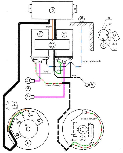

Опитвам се да отворя линка към темата за присаждане на електронно запалване,но без успех :roll: :roll: :roll: . Исписва ми че архивът не е възможно да бъде отворен .

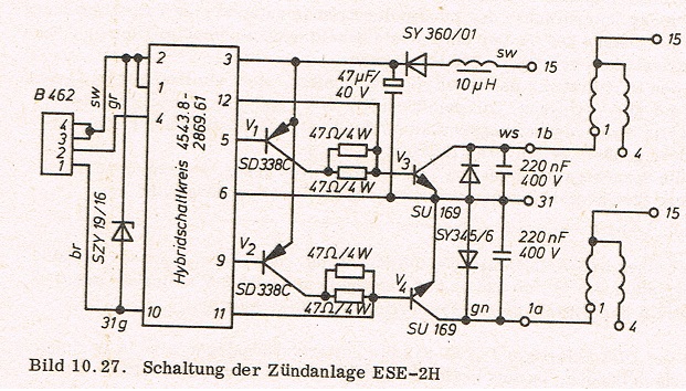

Имам нужда от схемата на самото електронно .

Схема на "черната кутия"
EBZA- Schaltplan.jpg [ 115.62 KiB | Прегледано 12001 пъти ]
Схема на свързване кабелите на електронното спрямо "чукчетата"
ebza.jpg [ 55.69 KiB | Прегледано 12001 пъти ]
