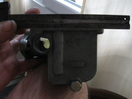

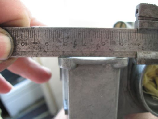

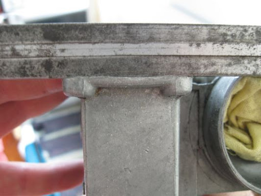

Ето какво се установи. Основата на поплавковата камера е видимо крива :( Наложи се намеса. Не стана идеално, но по-добре е от преди.

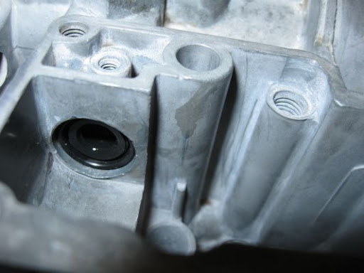

Ръба на семеринга на дроселовата клапа странно как, но е премачкан. Жалко не се вижда много добре от снимката.
Стар и нов семеринг. Немският е с размери 8х16х7мм. Този който намерих е 8х16х6мм
Набит нов семеринг в карбуратора.

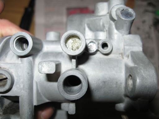

За съжаление от другата страна на др. клапа не намерих О-пръстена :( Нямаше и как да купя в неделя и засега ще кара така. Ето вътрешния диаметър какъв е според шублера. Предполага се че пръстенчето е с тези размери 6,5/8/2мм. За дебелината не съм многосигурен. Забравих да премеря :evil:

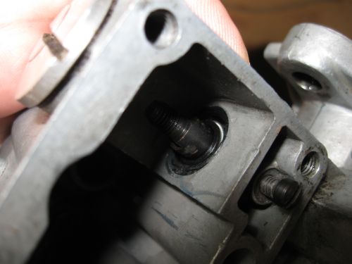

Прословутият Еко винт. СКрит под сивата пластмасова тапа. Единственият винт, който не разглобих.

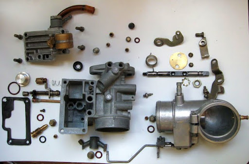

Целият карбуратор пръснат на части..

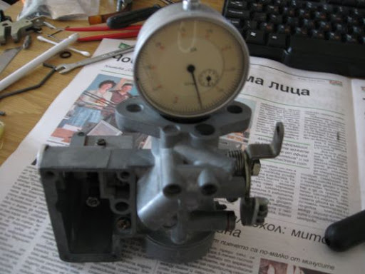

Регулиране на дроселовата клапа, за да не заклинва. Става с руски индикаторен часовник, подпрян плътно до стената на карбуратора. За целта трябва помощник. Няма кой да си играе да прави приставки.. Регулиране на 0,08мм.

Поздравления и адмирации за положения труд и снимков материал. Снимката със всички часи ми харесва.

Провери си положението на дроселовата клапа данеби рано да ти отваря втория жигльор трябва горе долу около половин ход на дроселовата клапа тогава да отваря и да почне да убогатява горивоподаването. Освен това си сложил нова симерина на дроселовата клапа по рано ти е смучило допълнителен въздух от там и е беднило сместа :wink:
