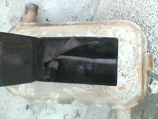

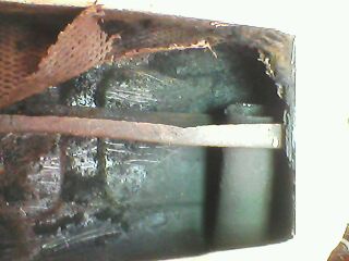

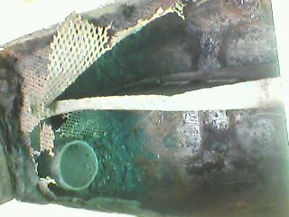

днеска го отворих нищо сложно две тръби една срещу друга и една решетка между тях. проблема е че гърнето е обвито отвътре с вата за изолация и с времето тя изгаря а като го обгориш тя пада и затова после започва да дрънка и да звъннти. иначе вътре има достатъчно място за изгорелите газове.има сериозен проблем с тръбите наслагва се много нагар и на места тръбата се свива почти наполовина и няма как да се идухва трабита
