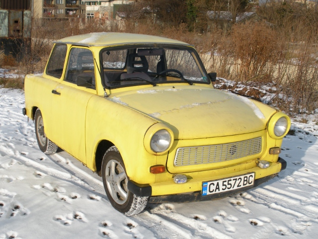

Ето малко снимки от днеска. Одавна не бях карал трабанта а и не се очертава. Просто си иска някои ремонти, без които ме дразни а няма да ги правя в тоя студ. Жалко, че не можах да го снимам с покривалото, но си забравих апарата в нас накрая.

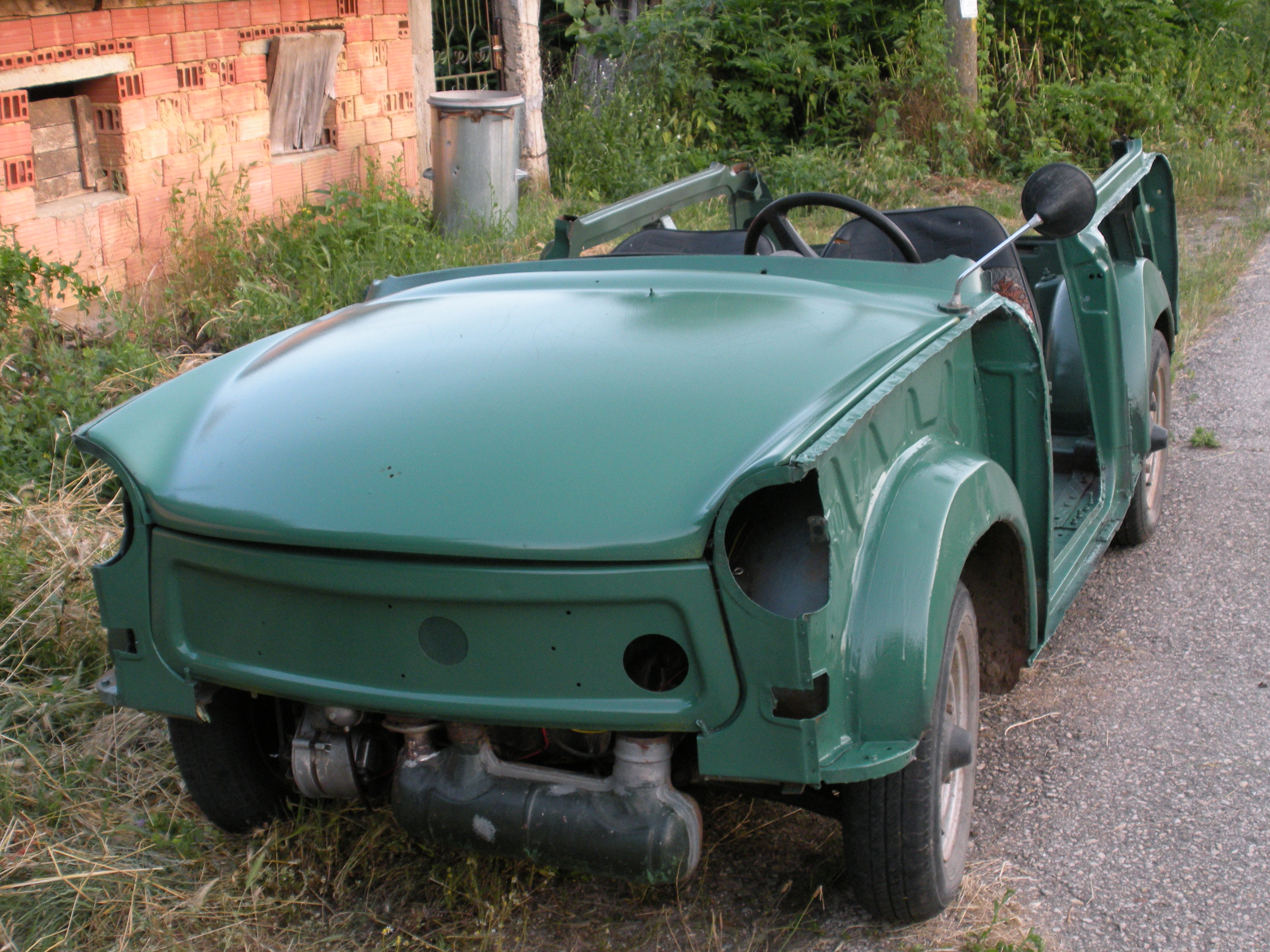

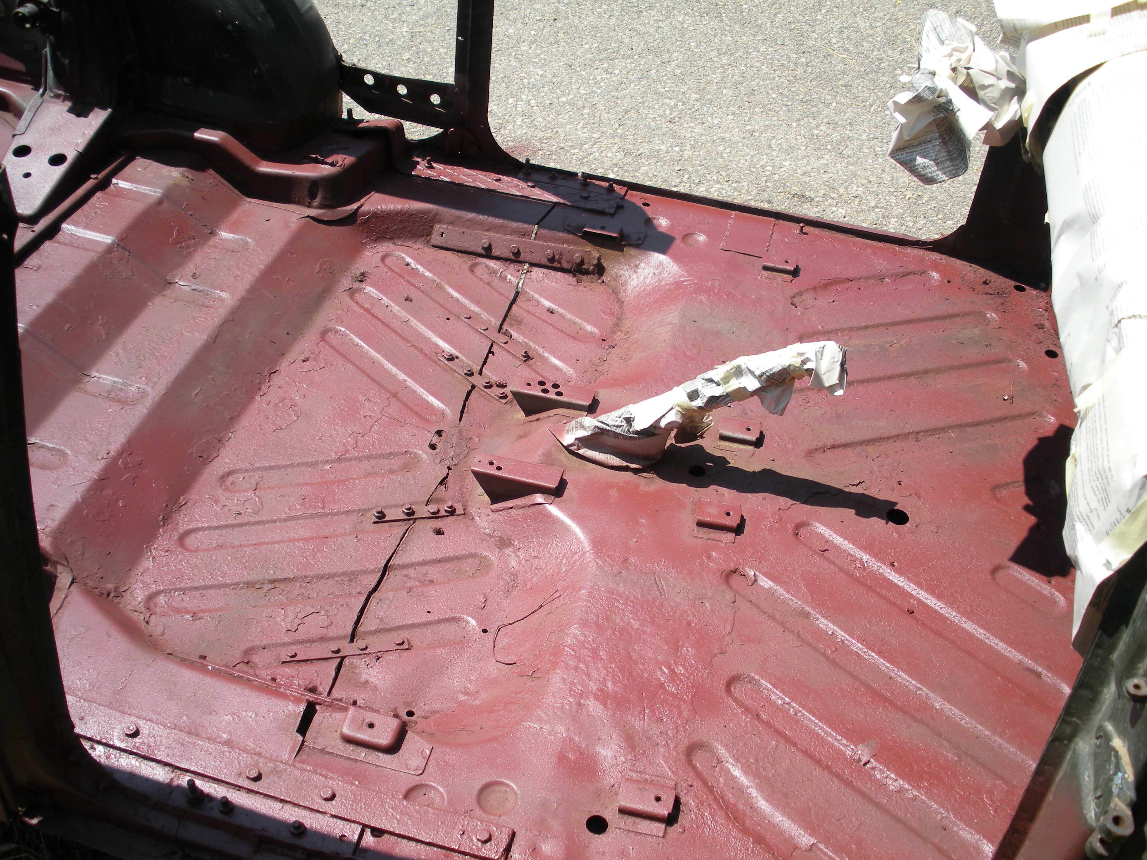

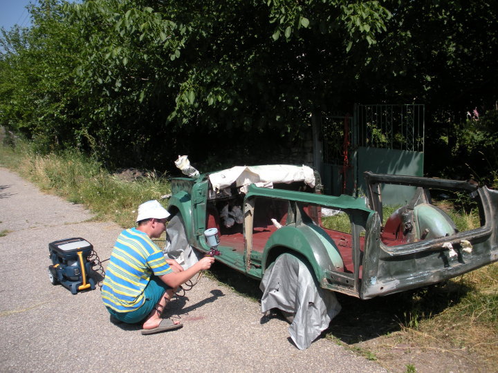

Дойде лятото, а с това и желанието за работа. Сдобих се с компресор и бояджийски пистолет. За тест изкарах кабриото, направих му една профилактика на двигателя - миене, регулировки и т.н. След това минах пода с телена четка, а купето със шкурка. Пръснах грунд на пода, след което боядисах цялото купе. Стана добре, като се има предвид че боядисвам за първи път, яко претупах шкуренето поради липса на време и боядисвах с блажна боя за 5лв кутията, смесена с грунд :D
Преди:
DSCN1088.JPG [ 3.91 MiB | Прегледано 16149 пъти ]
DCAO0053.JPG [ 445.83 KiB | Прегледано 16150 пъти ]
Сега:
31105_1474436106985_1416161018_31239110_2708108_n.jpg [ 130.67 KiB | Прегледано 16159 пъти ]
DSCN1100.JPG [ 4.07 MiB | Прегледано 16148 пъти ]
DSCN1099.JPG [ 4.12 MiB | Прегледано 16151 пъти ]
DSCN1112.JPG [ 3.93 MiB | Прегледано 16167 пъти ]
DSCN1109.JPG [ 4.01 MiB | Прегледано 16154 пъти ]
Скоро започвам работа по изкърпване и подготовка за боя на жълтия. Там вече ще работя доста по-сериозно, съответно се надявам на по-добри резултати.

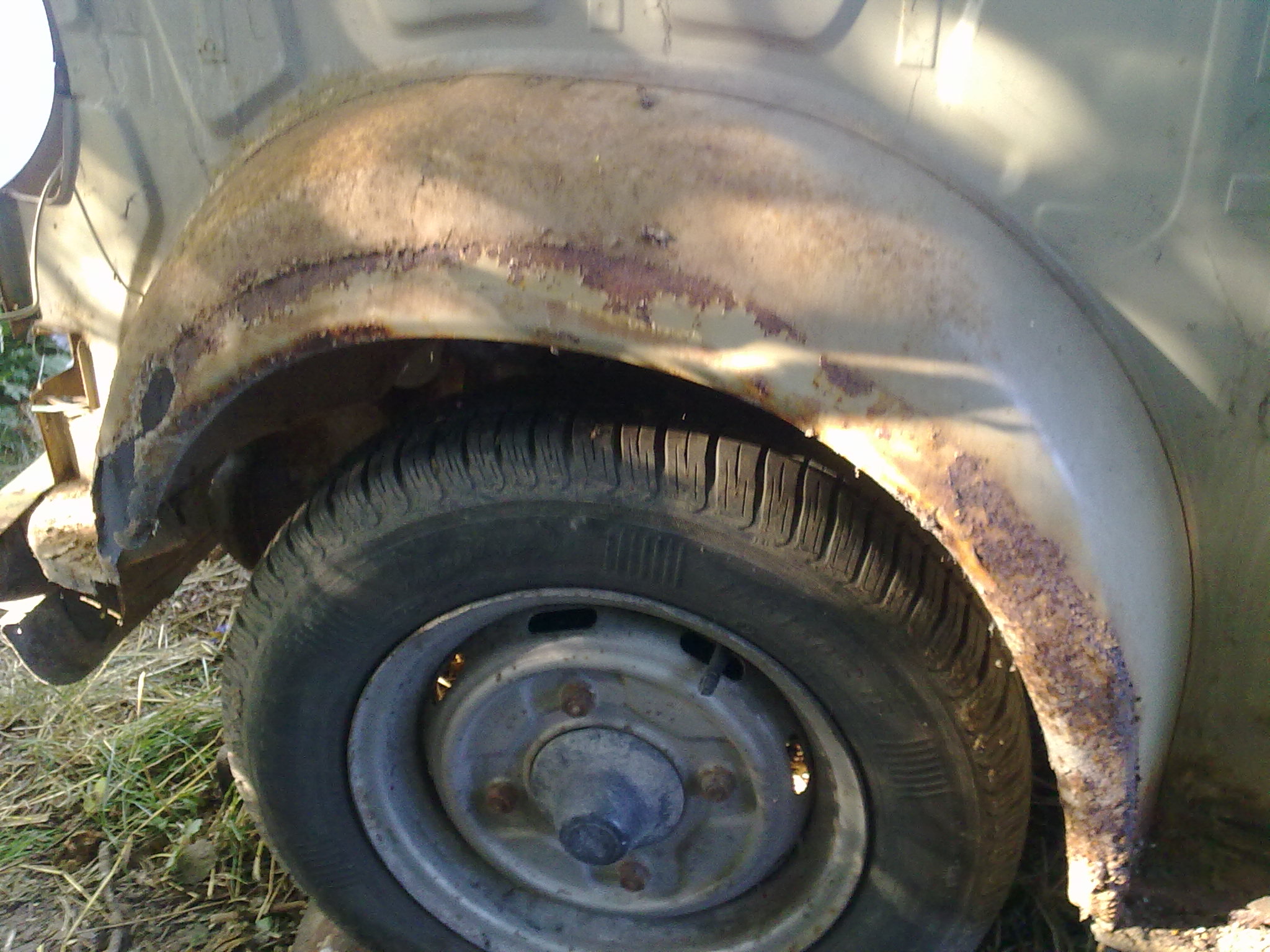

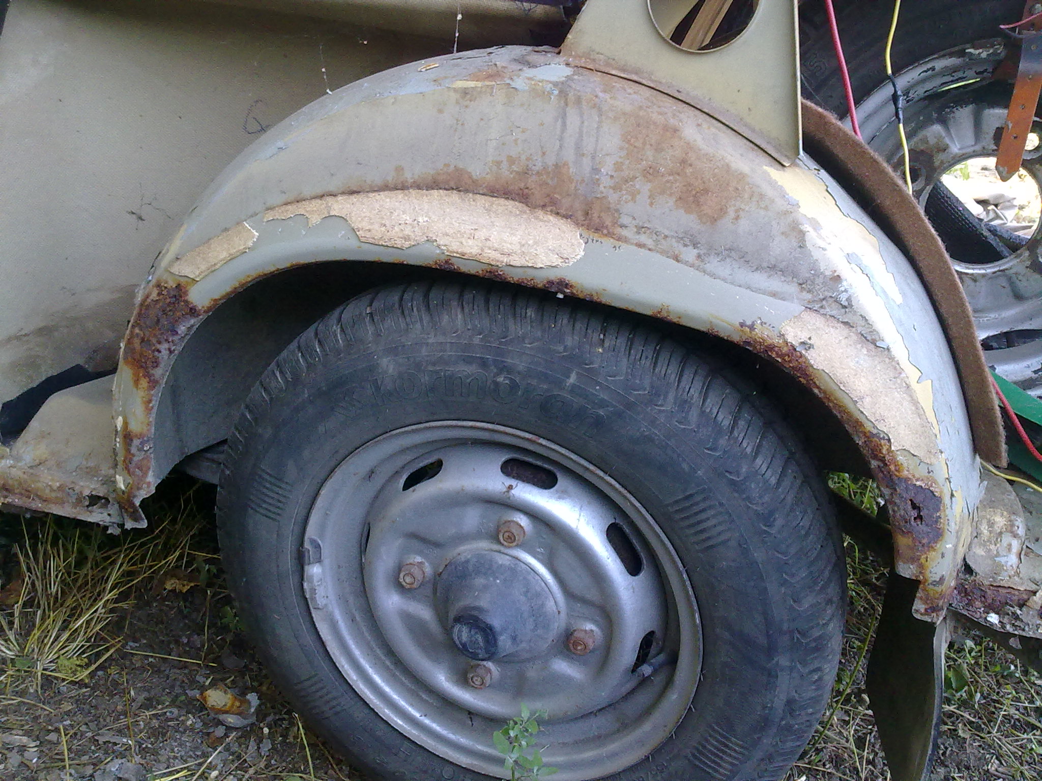

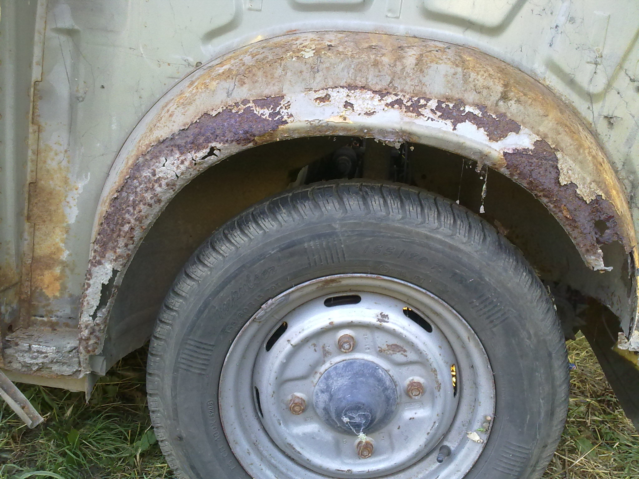

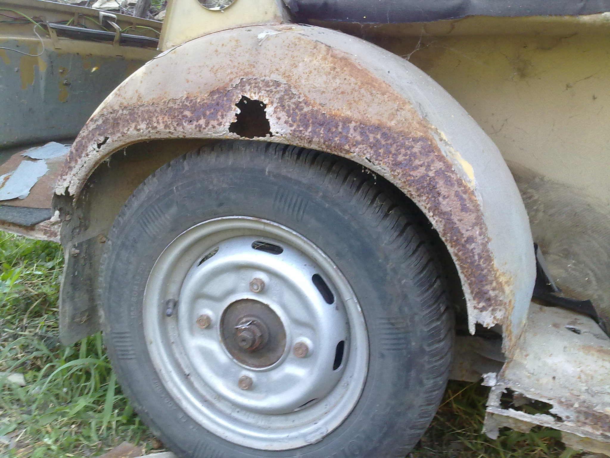

Отидох на село с идеята да кърпя праговете на жълтия трабант. Свалих калниците и за съжаление това, което четох в темата на siso се потвърди....отвън всичко перфектно, а отвътре веждите изгнили.
17072010037.jpg [ 591.94 KiB | Прегледано 16152 пъти ]
17072010038.jpg [ 579.51 KiB | Прегледано 16150 пъти ]
17072010039.jpg [ 673 KiB | Прегледано 16145 пъти ]
17072010040.jpg [ 522.69 KiB | Прегледано 16138 пъти ]
Ще се прави....но определено не съм сигурен дали това и боята ще станат тая година... Поне горните прагове са здрави, както и пода.
Между другото дали се продават в магазина за трабант цели вежди? Поне това на втората снимка ще е доста гърч за кърпене.

лоша работа ... сигурно и насщо траби е така .... :( :(

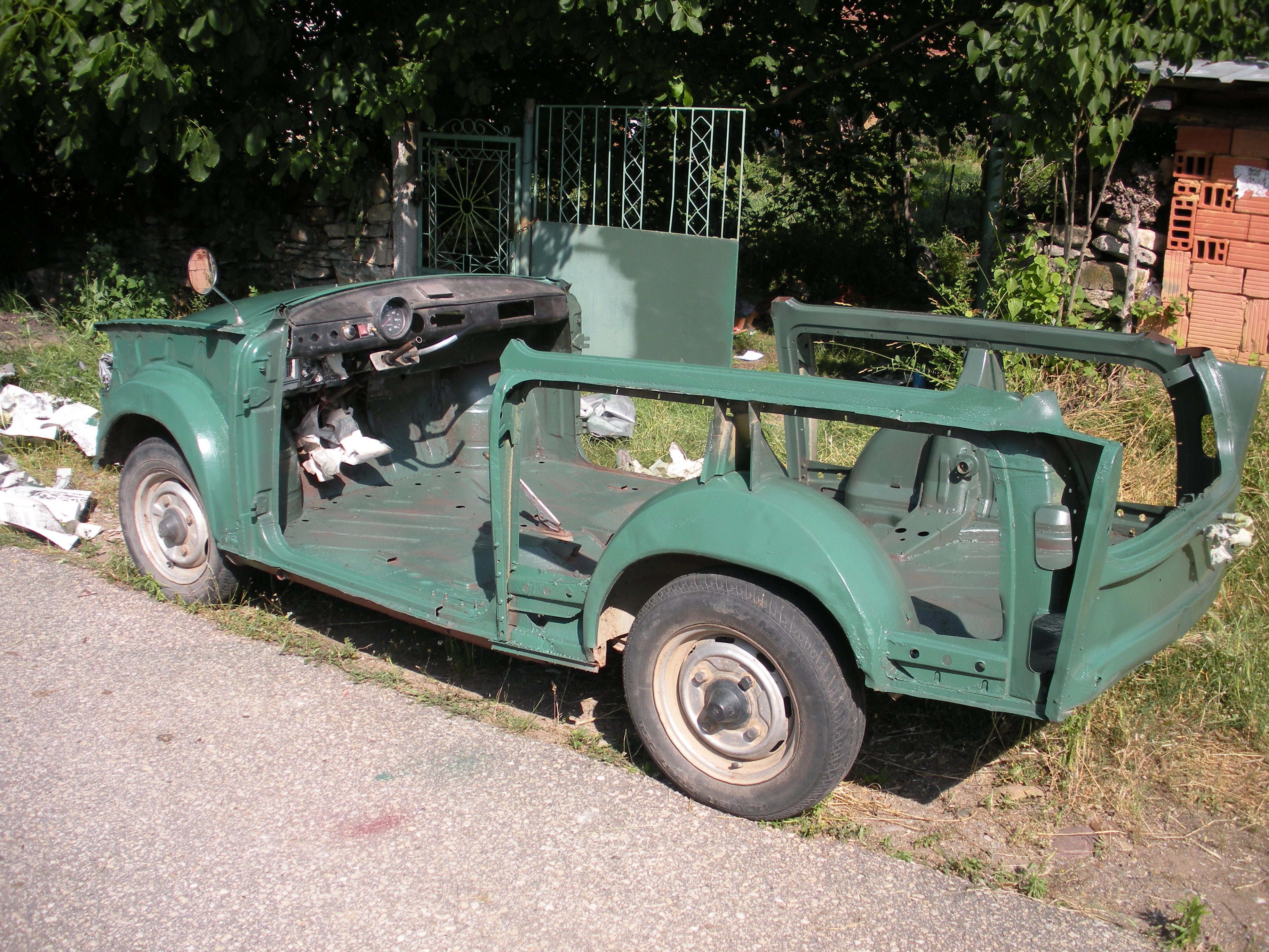

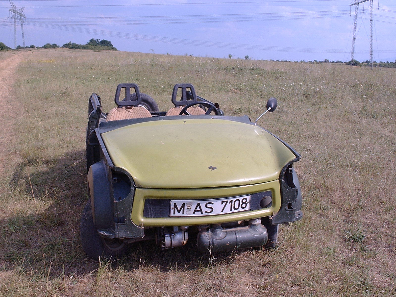

Ултимате ... това зеленото нещо какво е ?
Аз бих го донарязал и бих си взел нещо по-свястно ... това е някак си .. нищо ?!?!
Извинявай ама е много е грозно ... горкия трабант [smilie=byeeeee]
иначе жалтия почвай да го кърпиш не се услушвай ! [smilie=2beers]

Това зеленото са му врътнати 1500-2000км от 2005 насам. Общо взето го ползвах да се науча да карам, а след това като работен кон - пренос на материали, извозване на боклук (да, селото ми е толкова пробито, че няма дори кофи), ходене за риба, ходене офроуд по гората. Кофти е орязано, но окачването е разтоварено и така е много по-проходимо от нормален трабант.

Недей се травмира толкова,все пак това нито е носеща част нито се вижда отвън , така че може да го направиш как да е.Изрежи изгнилото, изрежи си ламаринка /тънка/ намажи я със силикон и я хвани с нитове.Дефакто нитовете служат само да оберат кръпката към другата ламарина ,а държи силикона.Има едно полиуретаново лепило дето е по-здраво,прилича на силикон ще стане вечно.

В момента вече се кърпи и се сменят праговете - с нитове и телоподаващо.
Четвъртък, 22.07.2010 г. 22:50 ч.
Мнение Re: Моят трабант
Абе стига сте вършели глупости.
Какви са тия нитове, какви са тия простотии
С нитове се ,,кърпи'' като няма телоподаващо или като няма възможност да се иде на тенекеджия.
Това не е кърпеж, ами бутафория.
Като има телоподаващо се прави само с телоподаващо.
А ламарината трябва да е сериозна.
1 мм. е най-добре.Хем ще може по-лесно лесно да се оформя.
Немците по техните форуми кърпят ли с тънка ламаринка, силикон и нитове ?

Успокой се!
Никой майстор не ще да прави трабанти,а не всеки има техника в къщи.
Говоря за неотговорни места/вежди/ не за греди.
Добре е че вие поне имате телеподаващо [smilie=2beers]
