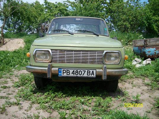

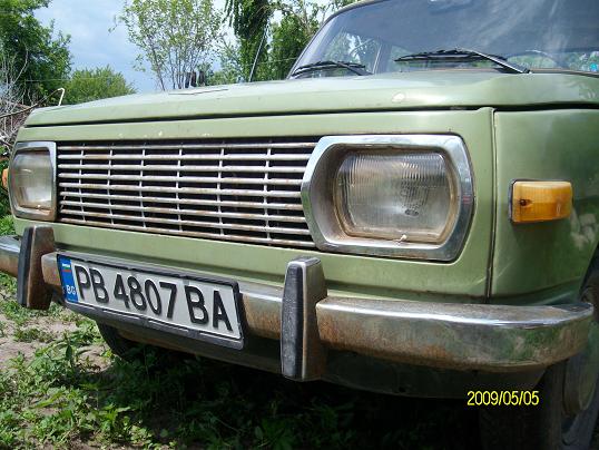

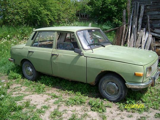

Малко да обновя темата със нови снимки на моя враби
ALIM0225.JPG [ 77.81 KiB | Прегледано 17537 пъти ]
ALIM0226.JPG [ 73.34 KiB | Прегледано 17552 пъти ]

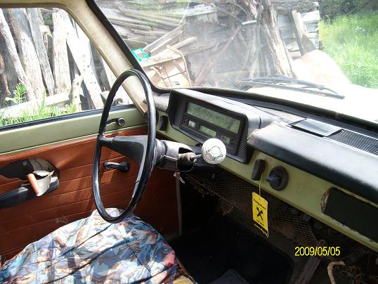

кажете с какво да си залепя кората на вратата че се скъса
ALIM0227.JPG [ 56.86 KiB | Прегледано 17548 пъти ]

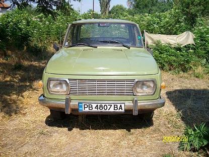

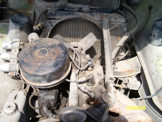

и как да си освежа двигателят
ALIM0228.JPG [ 56.24 KiB | Прегледано 17553 пъти ]
ALIM0229.JPG [ 75.43 KiB | Прегледано 17530 пъти ]
и една аматьорска снимка която не стана добре
ALIM0230.JPG [ 57.49 KiB | Прегледано 17542 пъти ]

имерси и да те питам едната свещ е омаслена на какво се дължи

doctorZizi написа:
коя? Първата до маската ли е ? Провери си платното на бензиновата помпа. Ако е някоя друга я размени с някоя от работещите, ако и на новото място не работи- смени я с нова. Ако работи на новото място имаш проблем - с кабели , бобина, лула или центровка.Пиши какво откри.
да първата до маската мен ме съмнява че е от центровка защото миналата седмица катого запалих и в началото на 2-3 изпатка днес обаче го нямаше това паткане

казаха ми че това умасляване било от втулката ще трябва ли да се сваля главата за да се смени

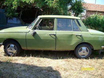

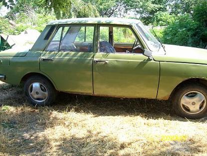

Здравейте отново преди седмица си купих една полир паста от метро и едни тасове че мойте оригиналните са много раждяса ли и седят грозно ето и крайният резултат
ALIM0277.JPG [ 41.53 KiB | Прегледано 17812 пъти ]
ALIM0278.JPG [ 49.31 KiB | Прегледано 17799 пъти ]
ALIM0279.JPG [ 44.88 KiB | Прегледано 17791 пъти ]
