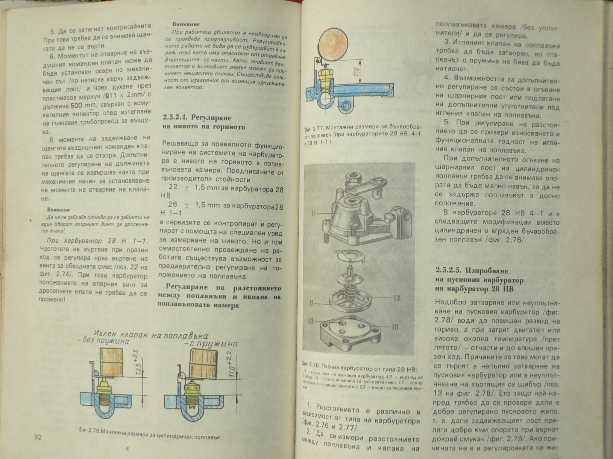

Kiril Terziev написа:
Нивото е регулирано ,както по книга ..До колкото помня беше ,бензина да залива точно стъпалцето или нещо такова?? :?:
Нищо подобно. Мери се с шублер.
92.JPG [ 1.36 MiB | Прегледано 18222 пъти ]

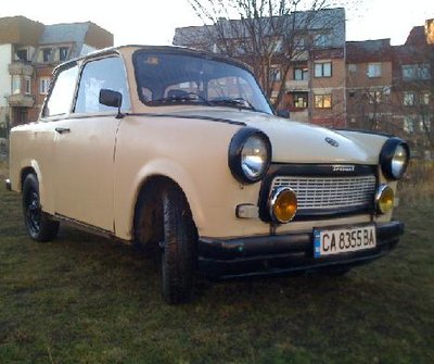

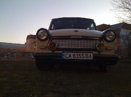

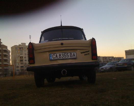

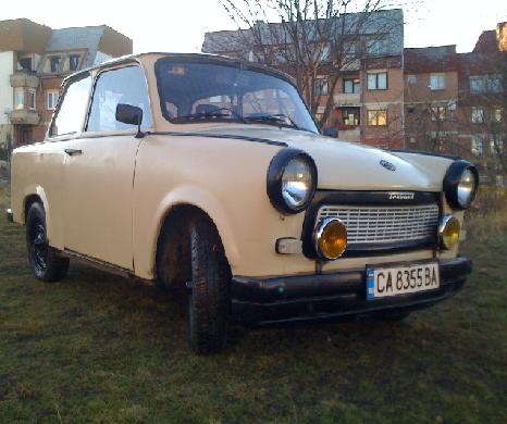

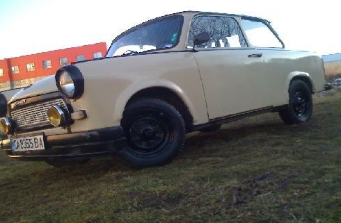

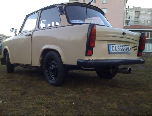

И такак ето малко Пресни снимки от днес...(пусто му и качество на Iphon-a)
Тук също може да се види с малко по добро качество...
http://kirilterziev.snimka.bg/automobil ... 01s.516624
trbant 2.JPG [ 21.89 KiB | Прегледано 18210 пъти ]
trabant forum.JPG [ 25.08 KiB | Прегледано 18210 пъти ]
trabant 4.JPG [ 19.75 KiB | Прегледано 18210 пъти ]
trabant 3.JPG [ 27.99 KiB | Прегледано 18210 пъти ]
trabant 1.JPG [ 32.34 KiB | Прегледано 18210 пъти ]
