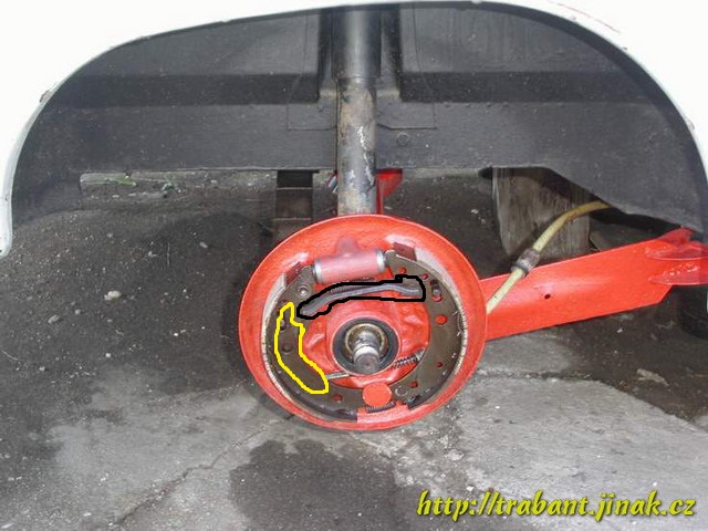

Така, за да не се бъркаме.
Ограденото с черно наричам кобилица.
Ограденото с жълто наричам лост на накладката.
Според мен проблема е в кобилицата и по-точно в това, че е деформирана.
Другия вариант е едно от двете жила да се откача от лоста на накладката.

- А може би всичките проблеми идват от ''новата ръчна''
А преди като си спираше добре, пак ли беше с модифицираната от тебе ръчна спирачка ?
Да и тогава беше модифицирана.Възможно е да сте прави за кобилицата защото преди да се скъса жилото точно ръчната беше подложена на голям стрес.Когато си отида на село що се прбвам да направя номера с наваряването.
