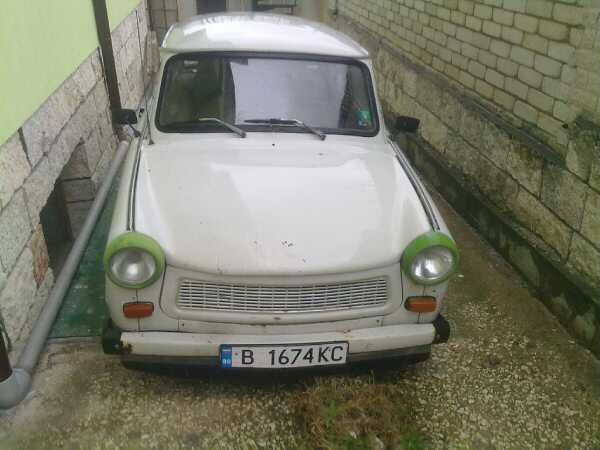

Както са казали хората: Който търси - намира. И моето 3-месечно търсене вчера се Увенча с успех.
trabs.jpg [ 35.48 KiB | Прегледано 30354 пъти ]
Трабанта е 86-та година, седан. Има гнилочи по купето. На първо четене двата прага са за смяна и под десния преден калник във задната част има дупка. Сигурно ще попадна на още изненади в процеса на реставрация. Задния десен носач е за смяна. Колата не е удряна.
Двигателя е след основен ремонт и пали като по часовник. Даже и на бутане съвсем малко му трябва и е запалил. Не гасне и върви добре. Към скоростната кутия също нямам кой-знае какви оплаквания с изключение на това, че фрайлауфа е заварен или по-скоро така си мисля. Първата стъпка, която смятам да предприема е да сменя маслото.

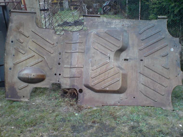

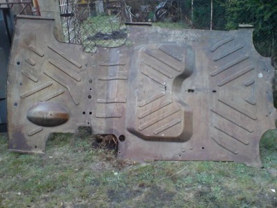

Ето и снимки на гнилоча след малко почистване и изрязване тук там:
Догодина ще поръчам прагове, вежди и всякави други за подмяня неща. А за пода възнамерявам да изрежа изгнилата част и да я заменя с пода на другото купе. Много кърпене ме чака, но ще се получи един прекрасен Трабс

Какво да ти кажа.
Ти като си го гледал Трабанта, вдигна ли му изобщо мокетите ?
И този май ще е за части.
Отсега ти казвам, че няма тенекеджия, който да се заеме да оправя това.
Нищо не може да се завари на тоя под.
Естествено има вариант да се смени целия под, но пода на комбито, дето беше взел преди дали е по-здрав от този не е ясно. Дори да е напълно здрав ( даже нов ), което много ме съмнява изобщо не е лесно да се извърши процедурата по смяна на пода.
От тук виждам, че имаш смяна на прагове, предна греда и другата напречна греда, точно пред ръчната.
Помисли над варианта да търсиш по - запазено бракувано купе, което да ти е основа и на него да прехвърлиш всичко от този траб и да ползваш части от комбито, ако се наложи.
Съществува и вариант от ламарина да се възпроизведе пода на отделни големи елементи, използвайки това, което имаш като шаблон.

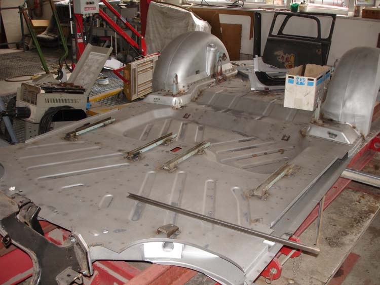

Е то момчето си е написало, че ще изреже този под и ще го замени с този на донора, ноо е ужасно много работа, а за пари да не говорим. Предна греда нова немска все още стои в магазина в "Красна поляна" за 82лв. От LDM ще ти излезнат златни тия тенекии, нищо не ти пречи ако си решил от Германия да ги взимаш да погледнеш и други онлайн магазини като този примерно http://www.trabi-ersatzteile.de/shop/main_bigware_29.php?cName=blechteile-und-duroplast Взимал съм дребни неща от там и жената с която си писах е много отзивчива. Но за купето Сисо най добре да ти каже кое откъде да търсиш..
Неделя, 25.12.2011 г. 09:37 ч.
Мнение Re: Една мечта се Сбъдна: Трабант 601s 86 г.
Части да купуваш от Германия е безсмислено.
Те са пак унгарски, говоря за вежди, надпрагове,прагове.
Вежди могат да се изработят от парче метал с умения и доста време, а могат и да се купят от България. Има ги още, залежават по разни магазини. Ако си решил да се занимаваш с това купе, звъни по магазините и виж къде са останали.
Предната греда може и тя да се възтанови. Естествено няма да е едно цяло, както си е оригинално ( защото си нямаме преса със съответната матрица ), а ще са отделни парчета огъната ламарина.
Пода, който съм пуснал е пак част от едно време ( не е в България, спокойно ). Продавали са се абсолютно всички елементи от купето. Този под може да се изработи същия на ръка, НО това е свързано с много време, нерви и най-вече опит. Не е невъзможно, но е близко до това.
Тази година, един наш колега от Германия възтанови с нови части, запазени от ''едно време'' пода на едно старо комби, НО той си има нещо като мини Заксенринг. :)
Затова моя съвет е, ако нямаш телоподаващо, много време и не искаш да караш Трабанта след минимум 5 години е да търсиш по-запазено бракувано купе и да си прехвърлиш нещата на него.

Предималко огледах пода на комбито. Предна греда, прагове, изобщо всичко е прерфектно. Няма гнилочи , само тук там малко повърхностна ръжда. :D
