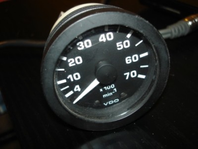

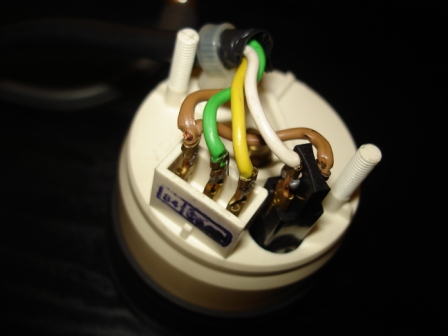

Купих го наслука, защото съм чувал само хубави неща за марката, но нямам представа как да го сложа на Варгата, моля помогнете ! [smilie=byeeeee]

Като гледам, кафявата ти е за масата, бялата за крушката :mrgreen: другите две са сигнал и + (трябва да разбереш коя коя е), понеже си с 353 имаше една друга схема за правене с много смешни елементи, слагаш я и си ти човека (схемата ще ти я потърся като се прибера в нас)
Сряда, 04.01.2012 г. 10:17 ч.
Мнение Re: Как да сложа този оборотомер на моя Wartburg ?
Жълтата е +, зелената е сигнал от бобината, кафявата е маса, а бялата е за лампата.
За целта обаче ти трябва схемата за която тотков говори.

тази за лампата я връзвам към габаритите ?

Оборотомера прилича много на тези които монтират на моторните лодки.Там левия вход е + , средата сигнал , а десния маса ( - ).При теб мисля че само местата на + и маса ( - ) са разменени.Интересното е че там сигнала се взима от алтернатора като за него си има специален извод.В твоя случай ще пробваш да вземеш сигнал от бобина.Захранващия + го взимаш от контактния ключ след като е минал през бушон.За осветлението + според мен е по-логично да е към късите светлини (пак минал през бушон).

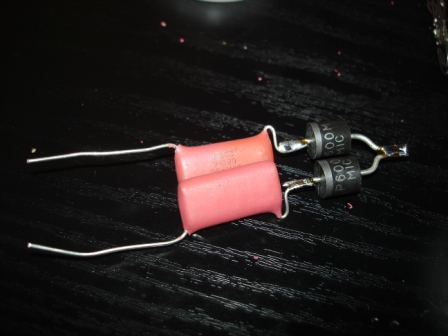

в крайна сметка го пробвах преди малко, джата плюса на едно и джата минуса също и на акумулатора и съотвертно направих схемичката със кондензаторите и диодите и заработи за малко.... форсирах вдигна се до 5-6 хиляди оборота и после падна стрелката и до там ... после никой не е обади... + това подсветката не работеше ... не знам вече какво да правя .. ще си купя пак същите елементи или ще замеря тези и ако не е от тях, значи си е заминал оборотомера :|
ето снимка на схемичката използвах 680 nF кондензатори но имаха само на 250 волта а това не е проблем, диодите ми са P600M 5 А , 1000 волта ... това че са по големи е с цел да се застраховам, за да не изгорят... обаче не знам да не би капацитета на кондензарора правилен ли е или не е, видях във форума че един колега беше сложил 2х 330 nF и за това така ... и сега кво правим ?

нещо не мога да я намера, в компютъра ми е .... каша, но като гледам май не беше така, схемата имаше и за трите бубини мисля ...

еми ето я схемата, намерих я в една тема за оборотомери...
сега като я гледам, капацитета на мойте кондензатори е два пъти по голям... може за това да не работи :roll:

Тази е за трабант и май аз зачерквах тези с резисторите, понеже когато я правих и долната ми плочка не беше читава и си мислех че схемата не е както трябва. Колегата Куртев я има за 3 бубини и е тествана на вартбург.
