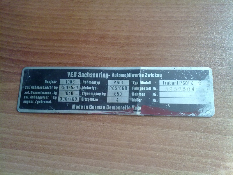

Един спомен от комбито храбро дало пода си за реставрацията на своя събрат както и всички други части които могат да се използват. Остатъка то купето беше нарязан (взе ми се здравето два дена) и другата седмица заминава за вторични.
03062012080.jpg [ 184.67 KiB | Прегледано 16195 пъти ]
P.S: Вижда се края на Етап 1 - кърпене :)

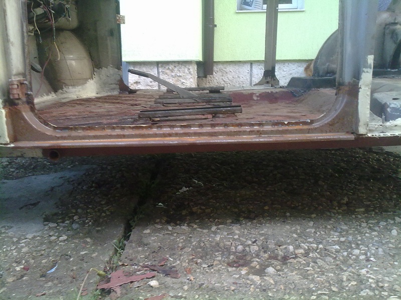

Снимки от днешната визитация :)

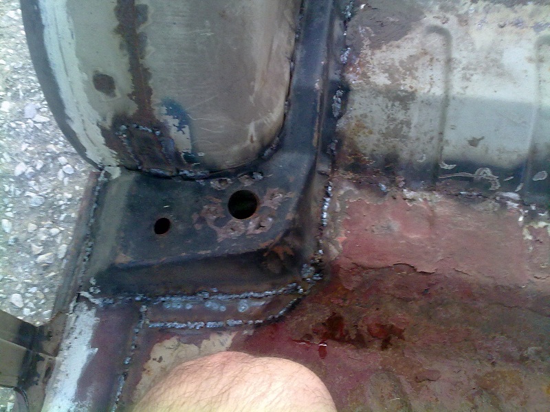

Неделя, 10.06.2012 г. 20:42 ч.
Мнения: 372
Skype: vlado.paskov

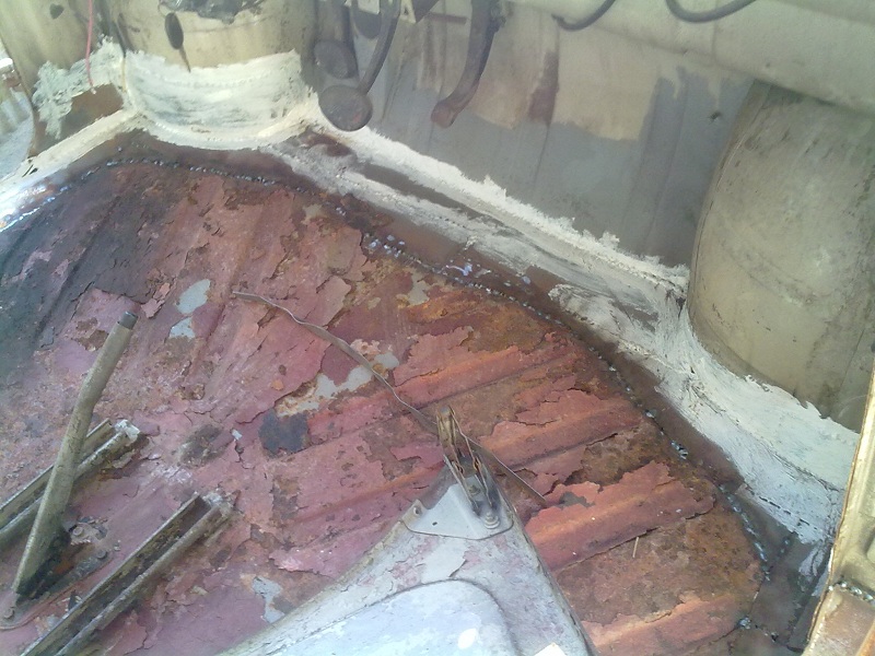

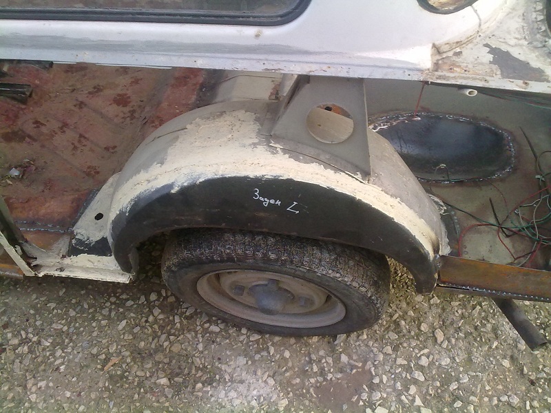

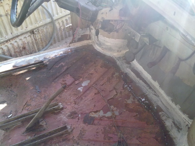

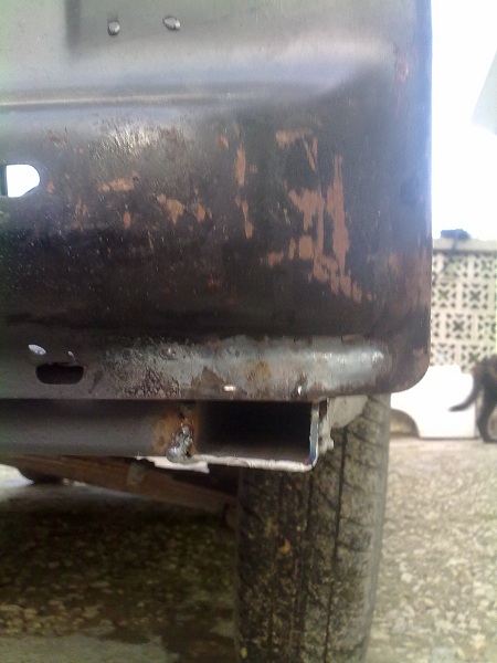

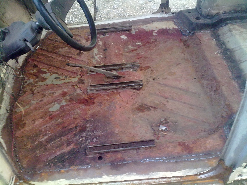

10062012095.jpg [ 194.75 KiB | Прегледано 16093 пъти ]
10062012096.jpg [ 199.67 KiB | Прегледано 16093 пъти ]
10062012097.jpg [ 201.93 KiB | Прегледано 16093 пъти ]
10062012098.jpg [ 177.69 KiB | Прегледано 16093 пъти ]

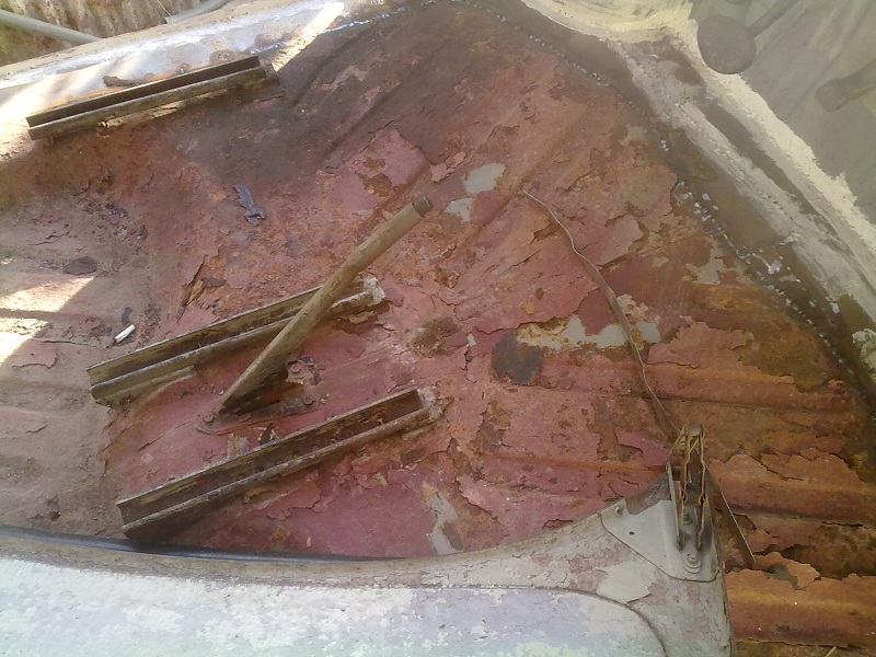

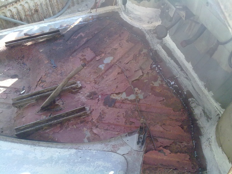

P.S: Пода още не е дозаварен и напаснат, средната греда не е заварена за пода ( за сега само лежи на нея ). Пода в багажника ще се изработва по шаблон.
P.S1: Единственото което ме притесни при днешната визитация е, че волана е започнал да се върти трудно. Правя един оборот с волана а предните колена се помръдват съвсем малко. Можеби се е разхлабила връзката м/у кормилната кутия и тръбата в купето. Майстора каза, че ще го погледне, надявам се да не е нещо сериозно.

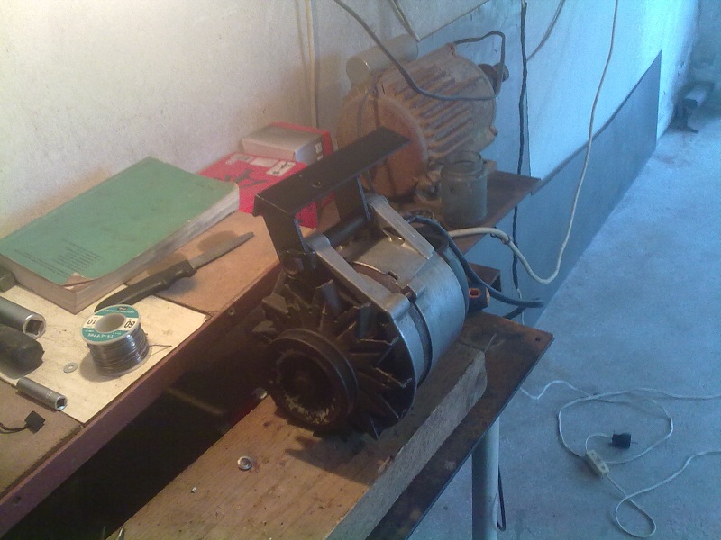

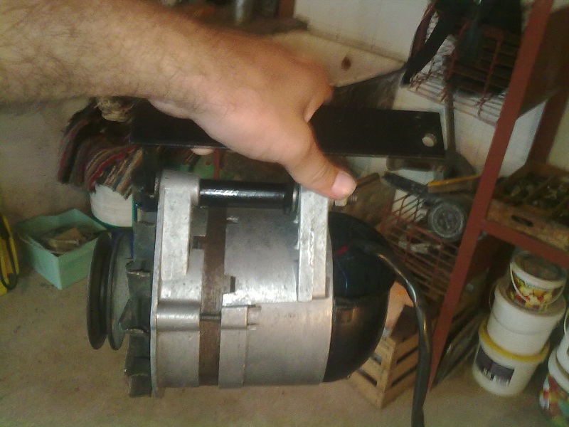

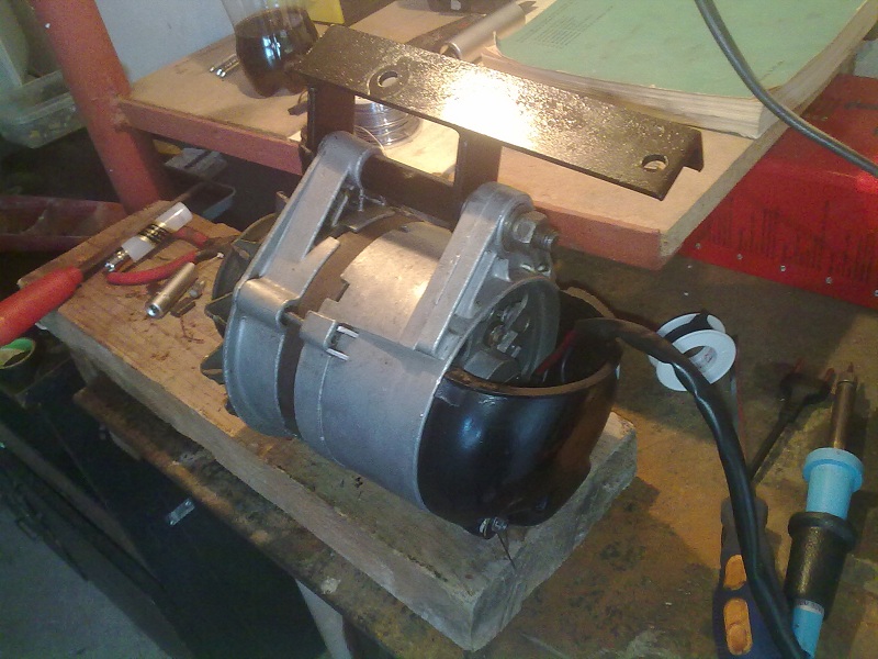

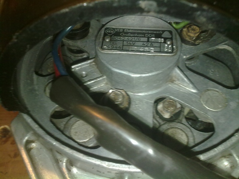

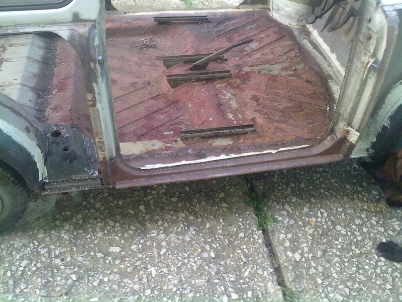

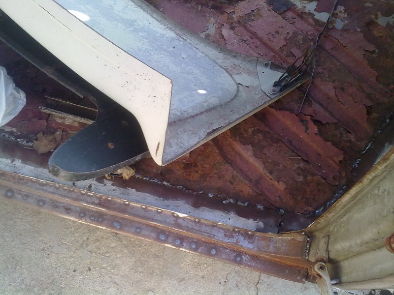

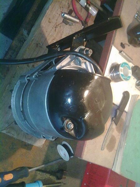

Ето и един изчистен с нови пружини и четки алтернатор. Беше разглобен до последния чарк изчистен и зглобен. Колко боклуци и наслоявания свалих нямате си на представа. Лагери не сменях защото предишният собственик явно го е правил по някое време, нови са и няма луфт.
19062012101.jpg [ 146.8 KiB | Прегледано 16099 пъти ]
19062012102.jpg [ 165.23 KiB | Прегледано 16099 пъти ]
19062012103.jpg [ 104.08 KiB | Прегледано 16099 пъти ]
19062012104.jpg [ 139.18 KiB | Прегледано 16099 пъти ]
19062012105.jpg [ 142.16 KiB | Прегледано 16099 пъти ]
Много съм щаслив от факта че благодарение на niki_k [smilie=2beers] се сдобих с капачка придаваща завършен вид на алтернатора :D
P.S: Тази седмица ще прибера купето от заварчика.

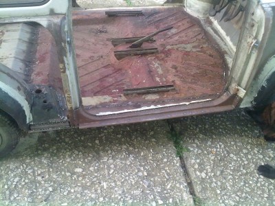

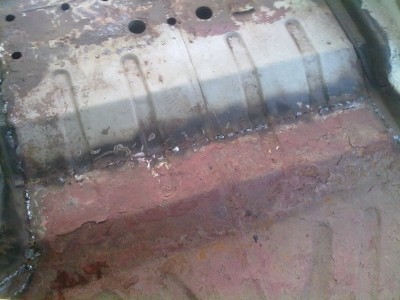

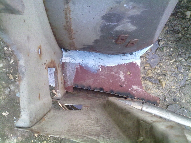

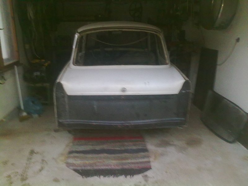

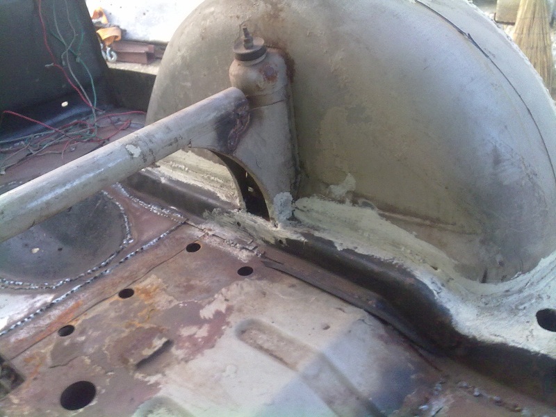

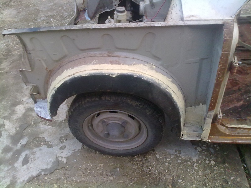

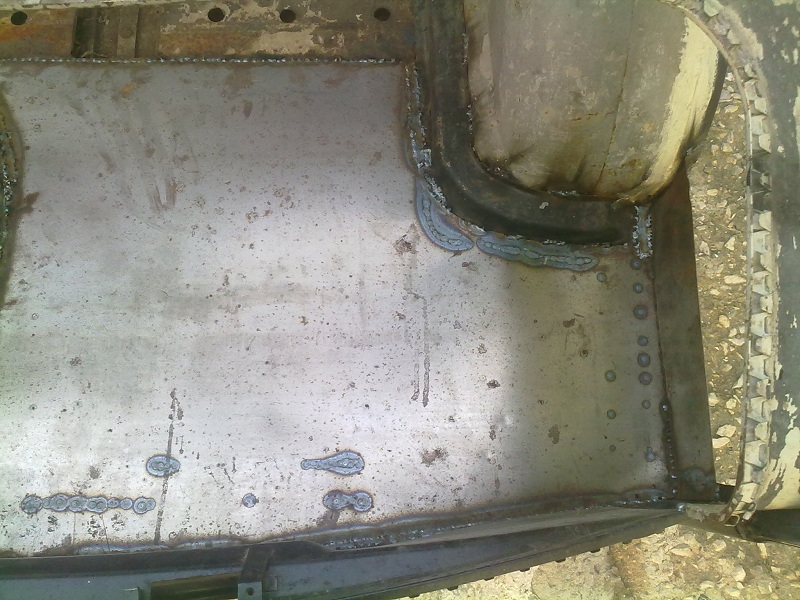

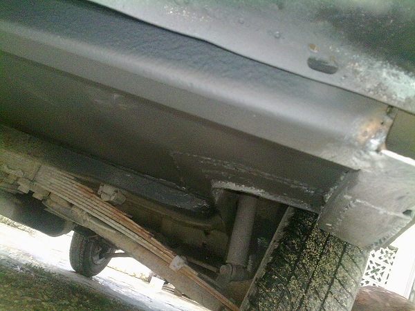

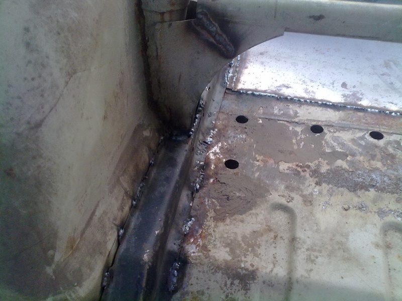

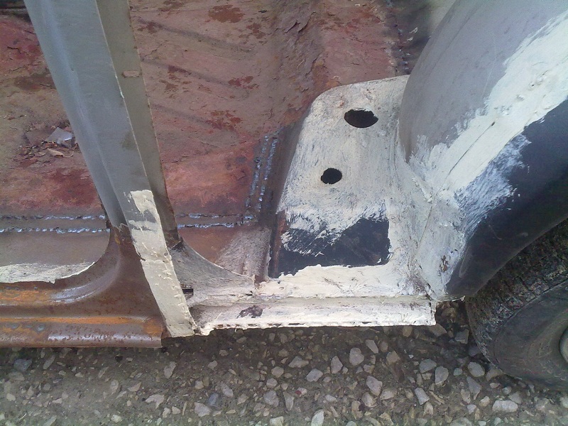

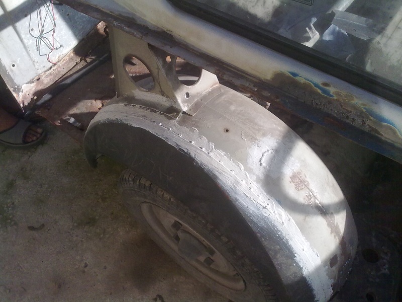

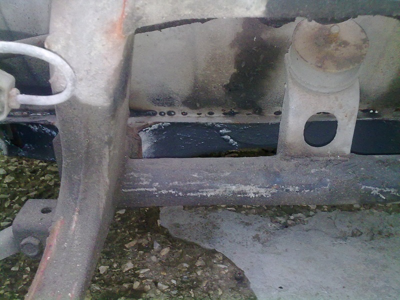

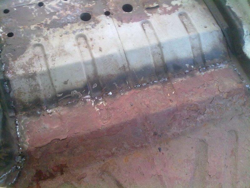

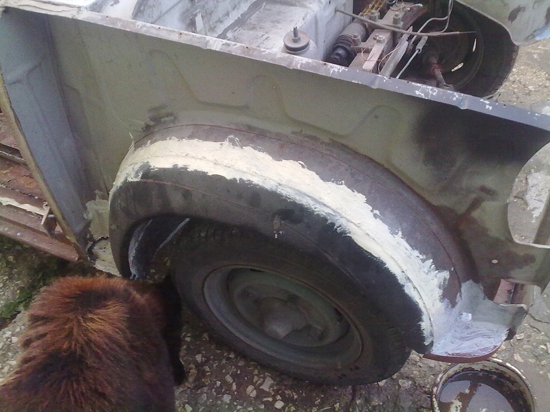

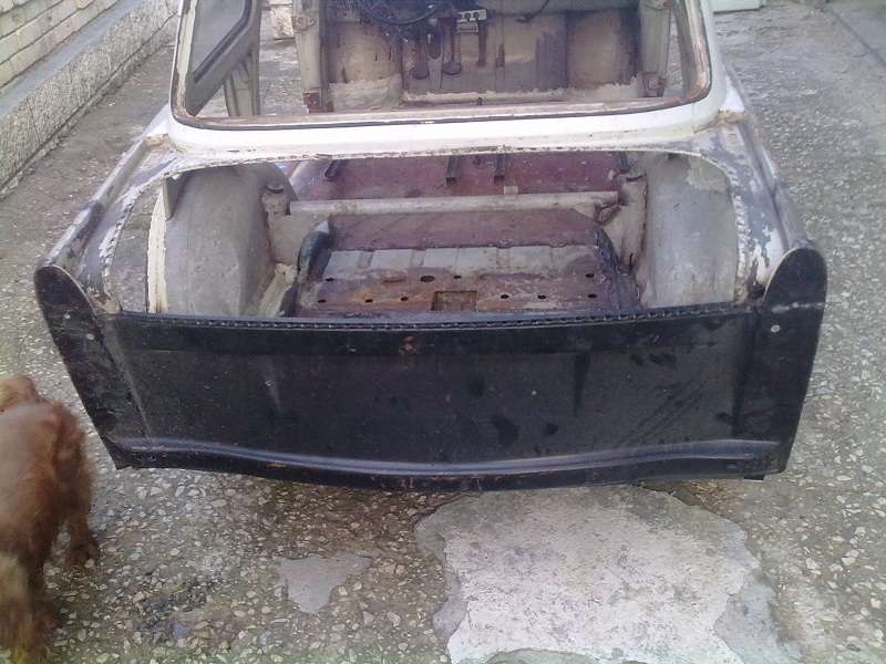

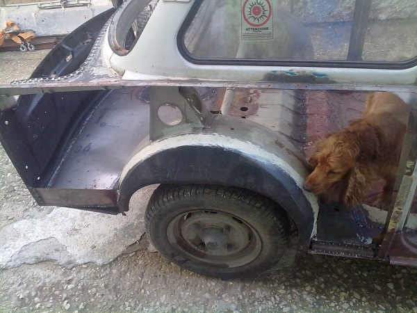

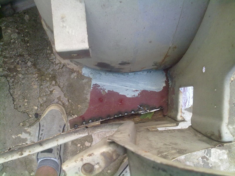

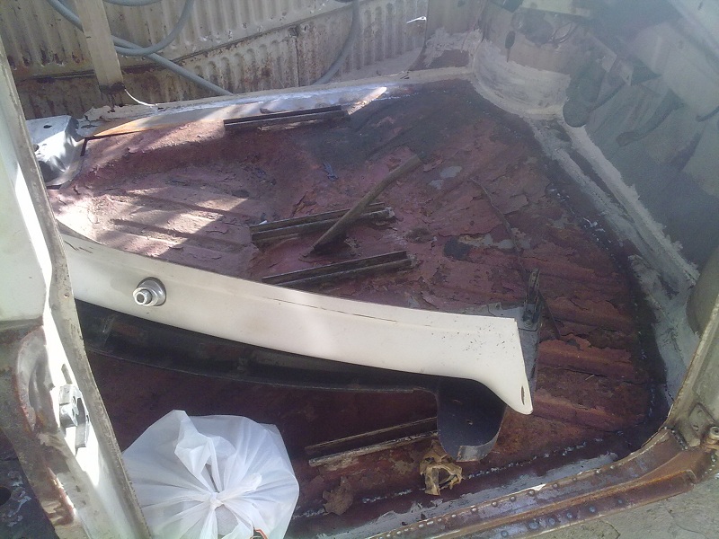

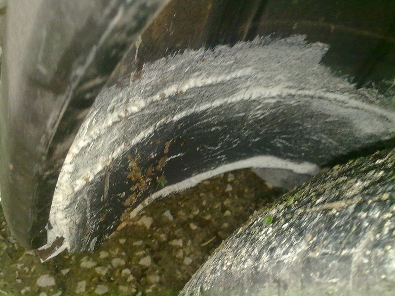

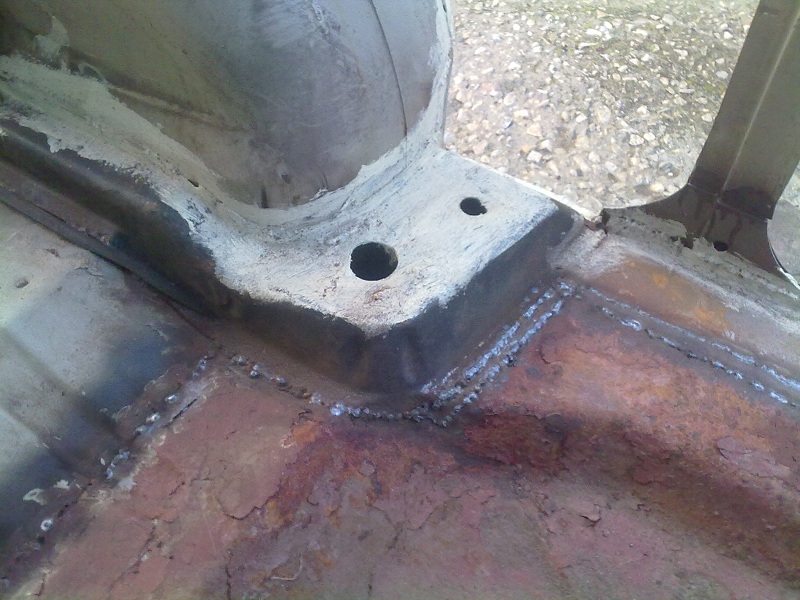

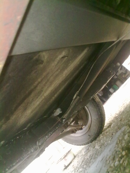

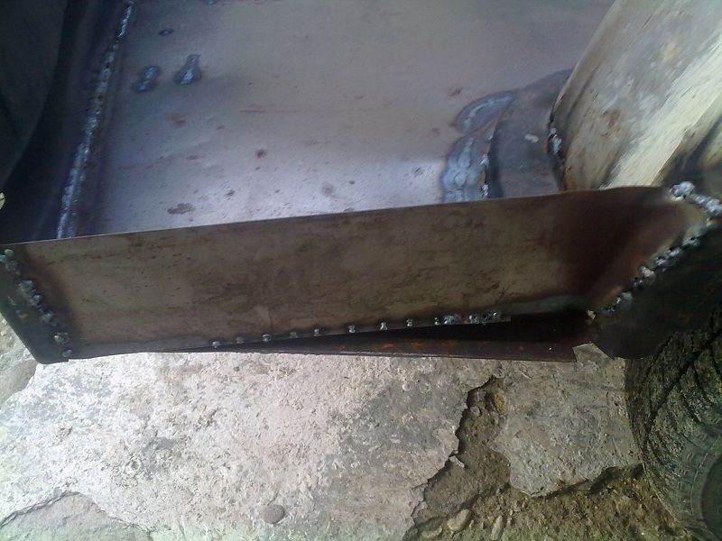

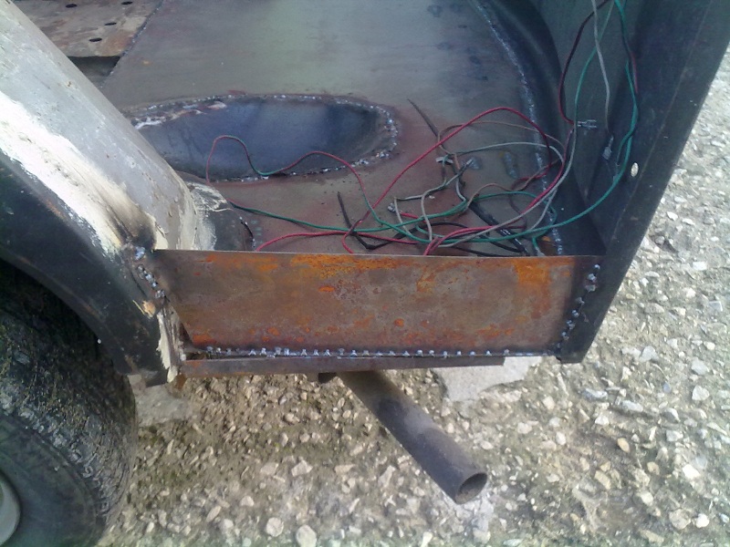

Трабанта се завърна от заварчика [smilie=2beers]. С 1 - 2 забележки спокойно мога да обявя Фаза 1 за приключена :)
27062012169.jpg [ 219.28 KiB | Прегледано 16052 пъти ]
27062012170.jpg [ 216.51 KiB | Прегледано 16052 пъти ]
27062012171.jpg [ 198.95 KiB | Прегледано 16052 пъти ]
27062012172.jpg [ 200.42 KiB | Прегледано 16052 пъти ]
27062012173.jpg [ 171.39 KiB | Прегледано 16052 пъти ]

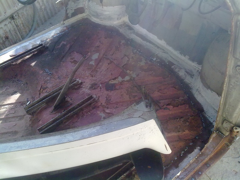

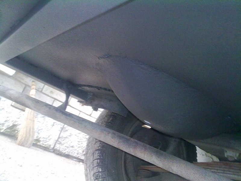

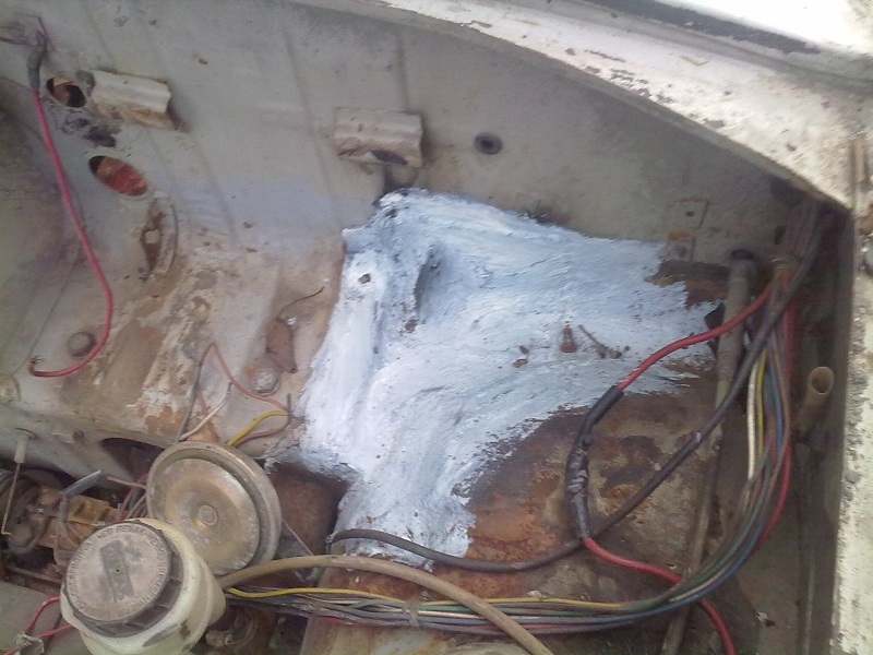

Другата седмица ще се занимавам с грундиране / обработка на пода, и обработка на металните части които ще останат под дуропласновите калници. Събирам идей за обработката. Препарати, защити и т.н.
