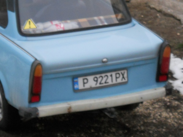

Да съвсем скоро ще си купя качествен ремък и ще си го нося в багажника като резерв. Новото от днес е, че монтирах една задна броня, която ми беше харизана от колегата mladen201. Малко е друг цвят, но по-добре да я има, защото планирам да посетя Букурещ скоро, и да не би някой стриктен полицай да се заяде, че съм без броня. Влязох в контакт с румънския Трабант-клуб и хората ще се радват да се запознаем.
DSCN5210malka.JPG [ 136.8 KiB | Прегледано 25521 пъти ]
