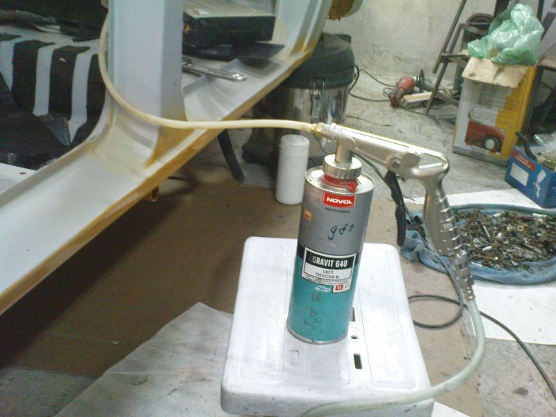

За да завършиш процеса обаче, трябва да впръснете консервант за кухини в греди и прагове чрез това, което е на снимката, която качвам.

Това трябва да е съшият пистолет както за БОДИТО,ама с накрайник с шлауфка ?

Абе не знам какво е ,,шлауфка''
Ама доколкото разбирам аз нещата е същия пистолет, само че има маркуч и на края на този маркуч разпръсква основно настрани, отколкото напред, за да може да омаже хубаво вътрешността.
Самия консервант представлява нещо като парафин и се лепи по вътрешността на гредите. Продава се от най-различни производители в същите флакони, както твоето боди.

Ползвай парафина на TROTON, Новола от снимката е доста зле. :D

Откъде мога да закупя този консервант ? Какво точно трябва да кажа в магазина ?

http://avtoboi.com/product.php?ProductID=102
E какво да кажеш...искаш консервант за кухини. Може и на CarSystem. :D
