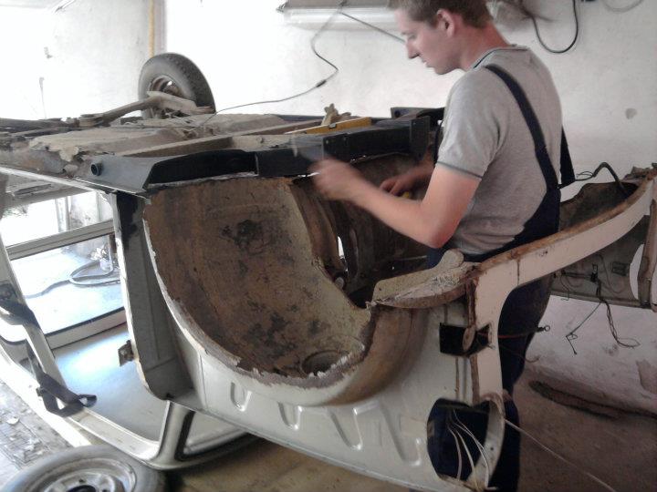

В немските сайтове имаше някъде техническа нота от завода в която се описва как се укрепва колата.
Понеделник, 28.01.2013 г. 14:51 ч.
Ех тоя трабант. По-добре беше преди да го пипа майстора.
Щеше да ти е по-лесно.
Първо трябва горните прагове да си ги оправиш преди да сменяш предната греда.
След което го обръщаш така, както е на снимката.
Махаш старата греда, възтановяваш пода под старата греда и качваш възтановената предна греда.
