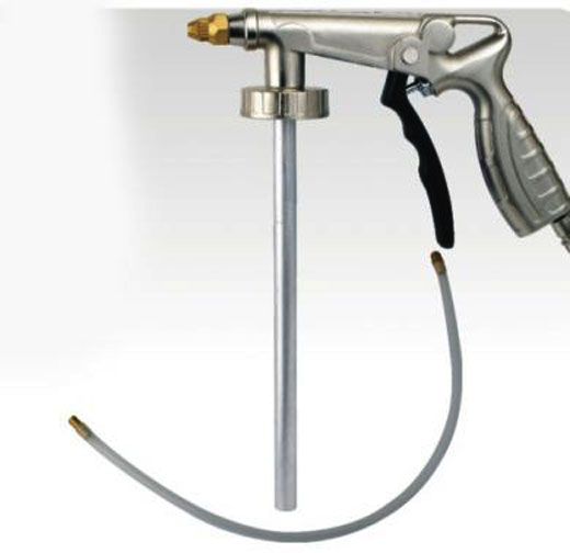

Парафинообразно някакво се пръска попринцип в кухините с компресор.
Във флакони е и се завинтва на пищови като тези за шагре, дето пръскат, ама имат един маркуч вързан и на края на тоя маркуч има дюза и пръска настрани съдържанието на флакона.
Кар Систем мисля, че имаха такъв парафин. Ако ще пръскаш НЕ си взимай на Новол, много хора пропищяха, че не бил хубав. Ако пък ти се харчат яко пари си вземи на 3М.
