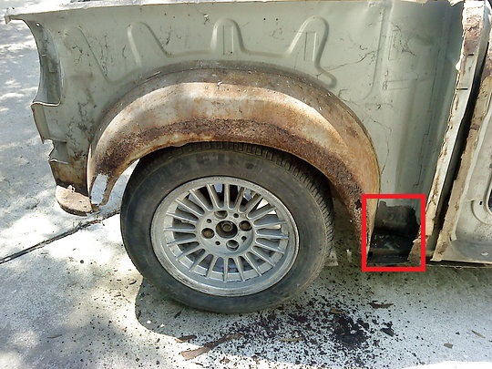

Ето нещо интересно, дето са правили едно време в хода на производството.
Това, дето съм го оградил в червено е мацнато още в завода. Някакъв вид консервация на най-уязвимото на гниене място е.
Да не си мислиш, че някой е свалял калника и го мазал.
dsc08154_31d92_30657494.jpg [ 111.17 KiB | Прегледано 16766 пъти ]

За ограденото в червено баща ми сподели, че брата немец го е мацнал с четката.
