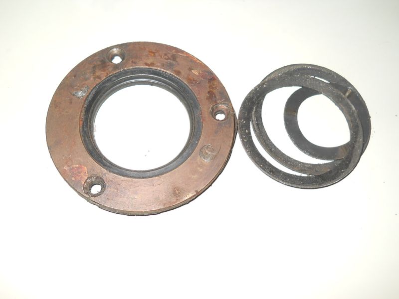

Привет! Направих голяма простотия, при опита да разделя двете половини на картера. Предвид това, че знам наличието на семеринг зад маховика, при разглабянето всичко мина по план до момента, в който тръгнах да разделям половините. Много трудно отлепи, беше с някакво лепило вероятно залепен. След това, така и не успях да отделя долната половина. Напъвах, мъчих...и накрая се усетих, че съм забравил за семеринга...обърках се с Вартбург - там долната половина пада и с маховика... Та, въпроса ми е, дали съм успял да прецакам плочката на семеринга, и ако някой се е борил със същата простотия, която аз направих...има ли фатални последствия, и поправими ли са... :oops:

Колега,основата на семеринга от страната на маховика/на по-стария мод.мотор/,явно твоя е такъв,или поне аз така те разбрах е захваната с 3- 6мм.болтчета за двата картера на двигателя.Ти не си ги развил и си дърпал и чукал най-вероятно и картерите ти са се отворили явно само откъм ремъчната шайба.Не виждам как може да се "прецака"основата на семеринга,но все пак погледни я внимателно за евентуално изкривяване и пукнатини!Лепилото м/ду картерите,ако двигателя не е цепен едно време се наричаше"херметик" и наистина си го биваше.Друг е въпроса дали не си подбил челата на картерите,където се съединяват,ако вътре си "мушил"отверки,дано не си го правил,че това е доста опасно!Огледай и резбите на трите болтчета в картерите и самите картери близо до резбите,да не си ги пукнал.Предполагам за тази основа говорим
Послеслов:Този семеринг го смени задължително с нов при сглобяването!Успех!

Отлепи се и откъм маховика, но не може да излезе долната половина. И се сетих защо... :oops: Понапънах, но не съм блъскал отвертки с чука. 100% са наранени повърхностите там, където съм пъхал, но дано не е фатално...така или иначе ще ги огледам добре като го отворя. Снощи се изнервих на акъла си и преустанових дейността. За да се отлепи, явно болтовете на фланеца на семеринга са си били хлабави. Ще сменя семеринга, както и болтовете. Сетне, при сглобяване, мисля да използвам отново лепило (Корил мисля се казваше, аналогично на това от едно време).
