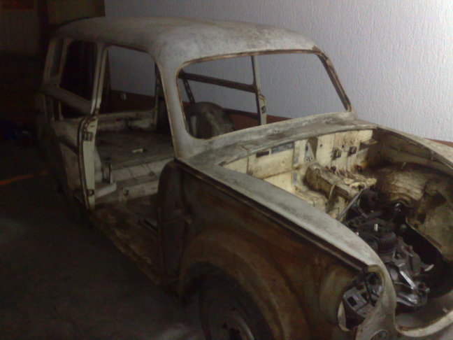

Ето малко снимки от моя проект
rsz_28032014286.jpg [ 68.28 KiB | Прегледано 20369 пъти ]

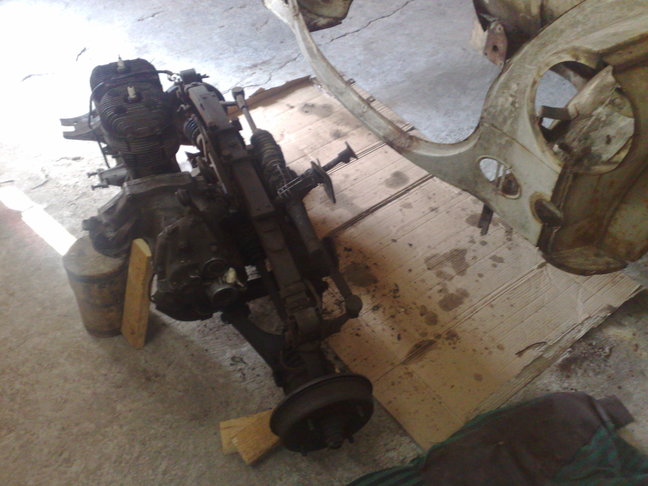

Вече без стъкла
rsz_29032014288.jpg [ 92.21 KiB | Прегледано 20369 пъти ]

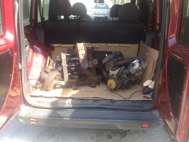

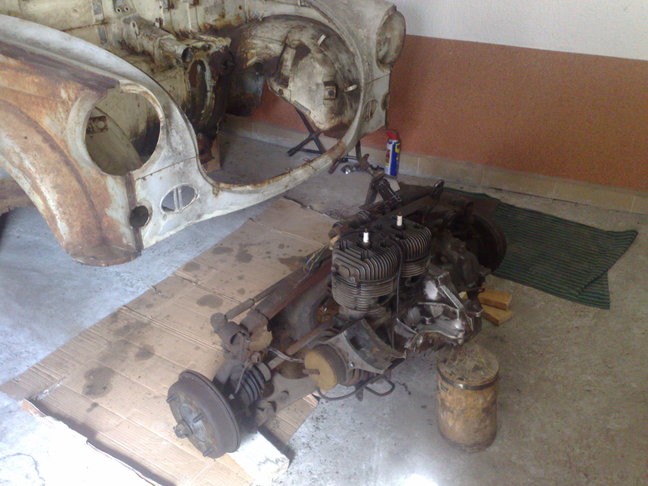

Олекна и с двигателя
rsz_29032014289.jpg [ 101.11 KiB | Прегледано 20369 пъти ]

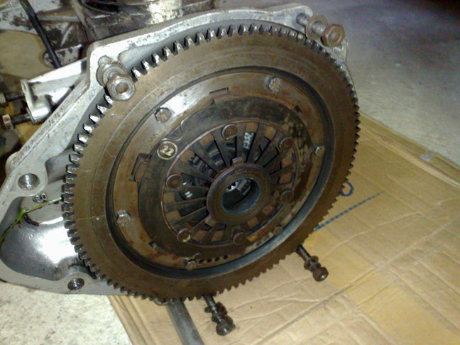

Неделя, 30.03.2014 г. 00:12 ч.

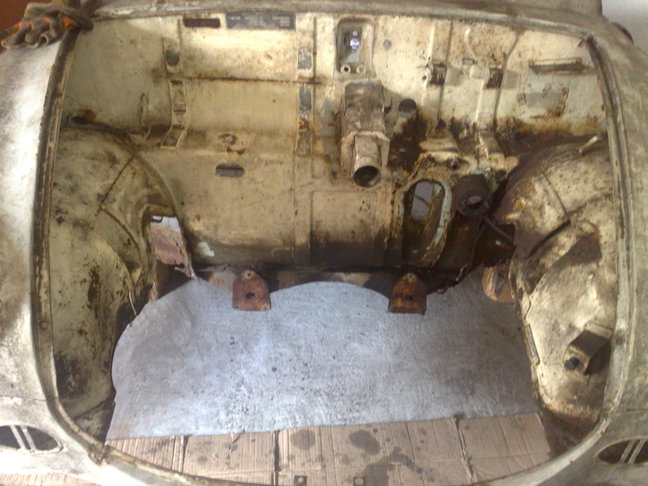

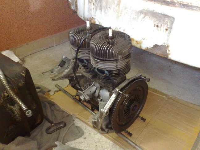

На пръв поглед колата е в сравнително добро състояние за годините си. Съединителят прави впечатление, че е от последния модел, не е от 60-те години.

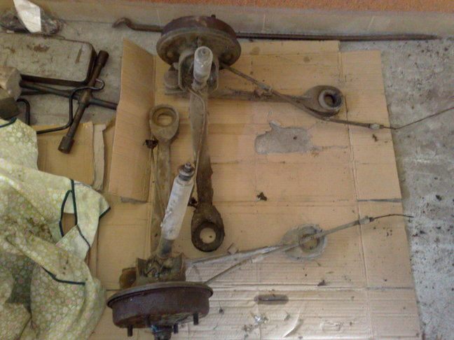

rsz_30032014321.jpg [ 95.99 KiB | Прегледано 20344 пъти ]
rsz_30032014324.jpg [ 81.88 KiB | Прегледано 20344 пъти ]

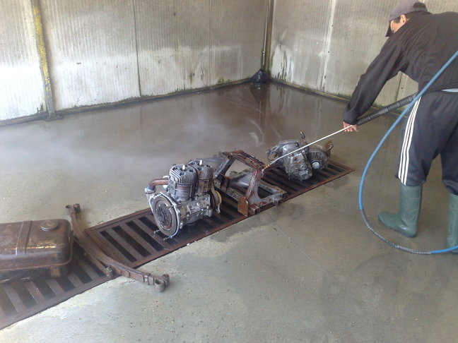

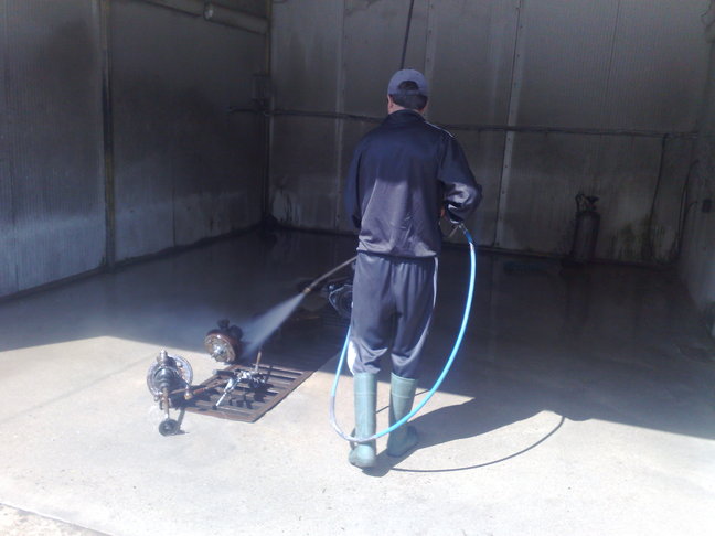

Установих,че да измиеш авточасти на автомивка е проблем,щяло да опръска,не знам какво си,
но проблема го решихме.

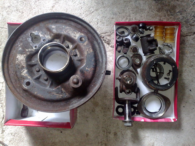

rsz_31032014331.jpg [ 106.49 KiB | Прегледано 20313 пъти ]

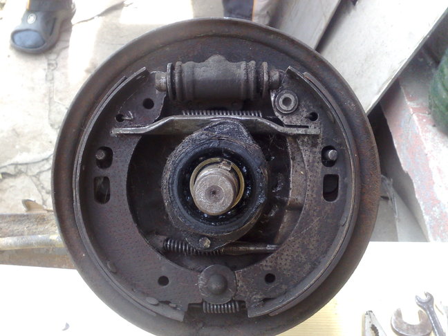

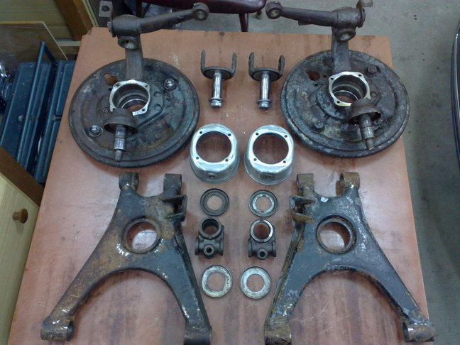

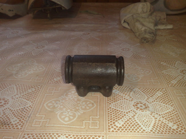

Вече разглобено,колеги ако някой има такова цилиндърче да пише на лични,защото едното е малко
строшено в единия край,където е предпазния маншон
rsz_01042014343.jpg [ 123.11 KiB | Прегледано 20313 пъти ]
rsz_02042014347.jpg [ 102.51 KiB | Прегледано 20313 пъти ]
Мaхнати стари втулки и готово за пясъкоструйка и прахово боядисване.

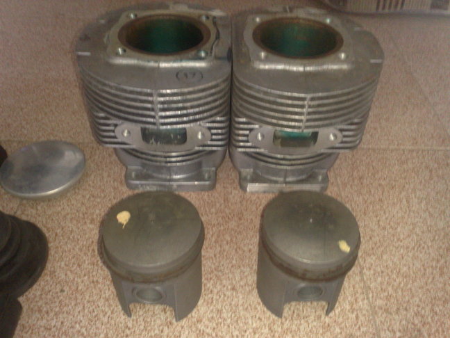

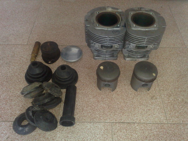

Днеска купих за без пари чисто нови немски бутала 71.98 със сегменти и цилиндри към тях,
ще обзаведем стареца само с нови части.

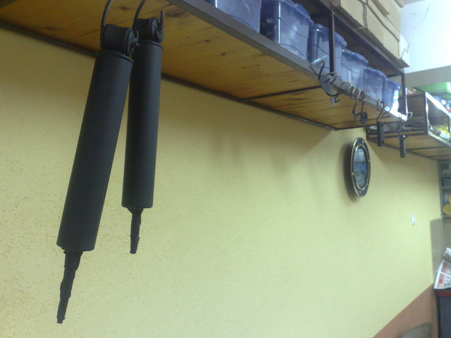

Днес всичко по окачването и ламарините по двигателя заминаха за пясъкоструене и прахово боядисване,
всичко в черен мат,джантите сребрист мат.

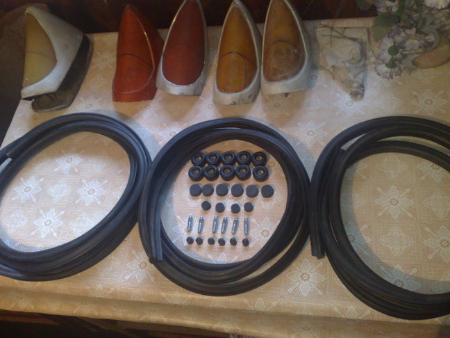

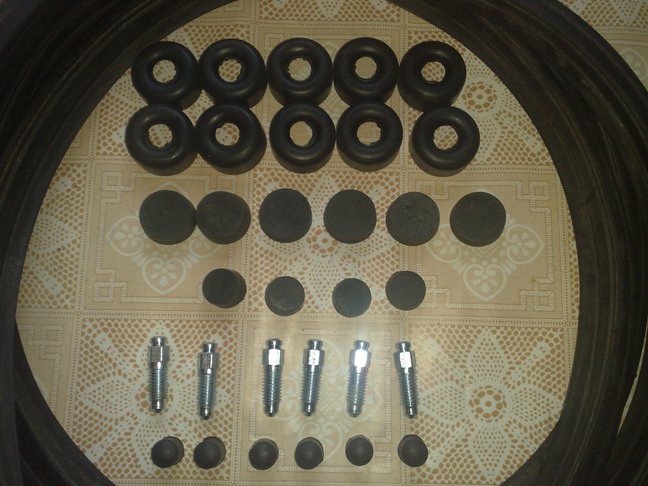

Здравейте колеги, днес си намерих нови уплътнения за страничните задни стъкла и за
стъклото на задната врата.
rsz_09042014378.jpg [ 92.48 KiB | Прегледано 20146 пъти ]
Всички гумички за предни и задни цилиндърчетата и обезвъздушаване.

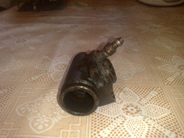

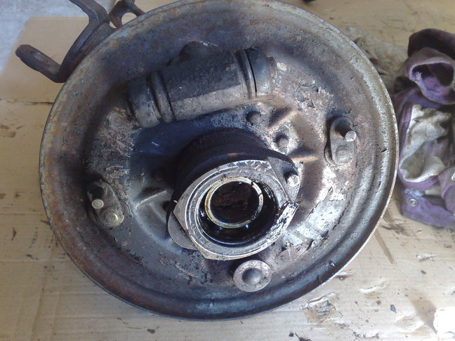

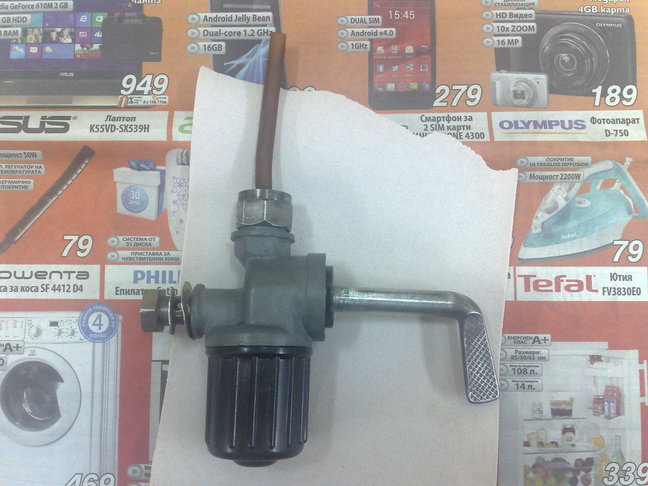

Колеги,ако на някой му се намира такова цилиндърче за предната главина и
може да помогне,ще бъда благодарен.
rsz_09042014380.jpg [ 90.43 KiB | Прегледано 20146 пъти ]

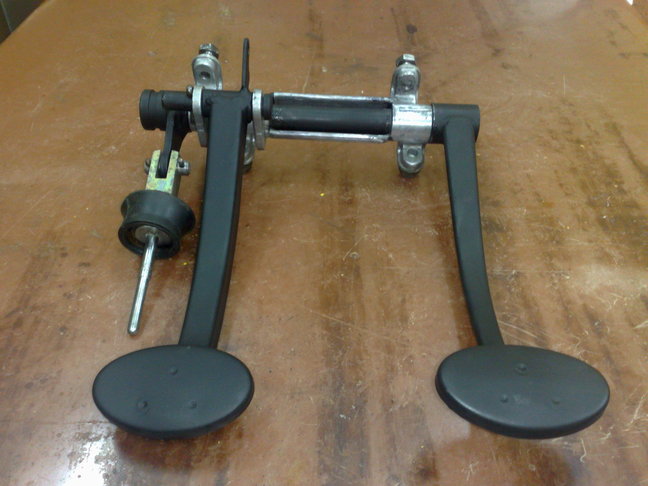

Здравейте колеги ,не съм писал отдавна,но това не значи,че не работя по проекта,ето и малко снимки
rsz_12042014400.jpg [ 102.77 KiB | Прегледано 20017 пъти ]
rsz_26042014415.jpg [ 72.34 KiB | Прегледано 20017 пъти ]
rsz_11042014384.jpg [ 82.43 KiB | Прегледано 20017 пъти ]

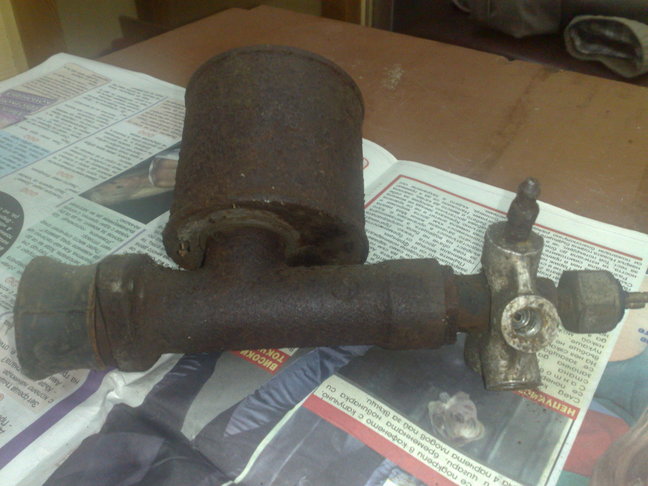

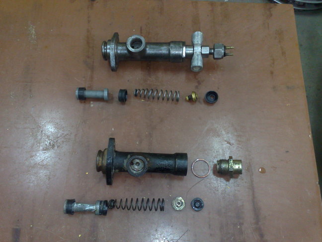

Еднокръговите спирачни помпи са с два вида гумички,в единия модел има клапанче ,а в другия гумичката има четири
отвора и тя играе ролята на клапан.Аз събрах 4 помпи и набавих и нови гумички.

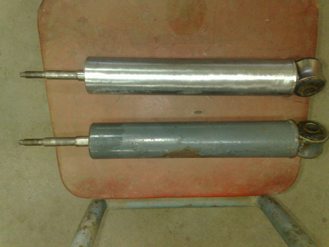

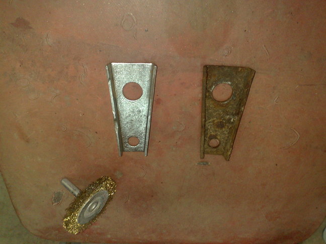

Всичко се чисти до блясък,преобразувател за ръжда на Вюрт,и термоустойчива боя спрей.
