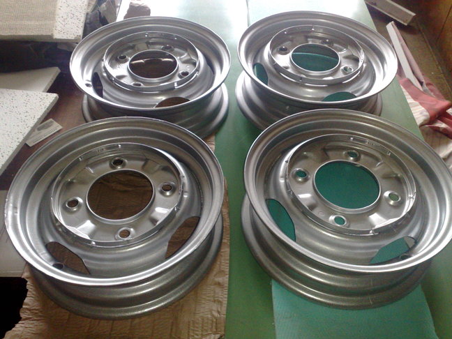

Вземах и джантите и мисля,че са станали перфектно.

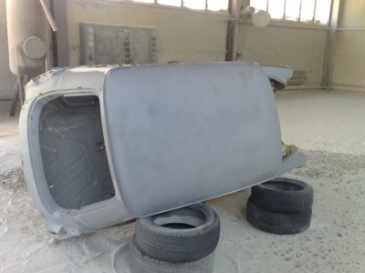

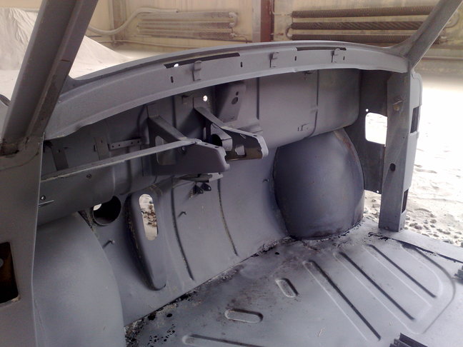

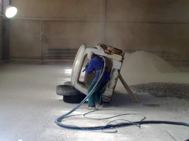

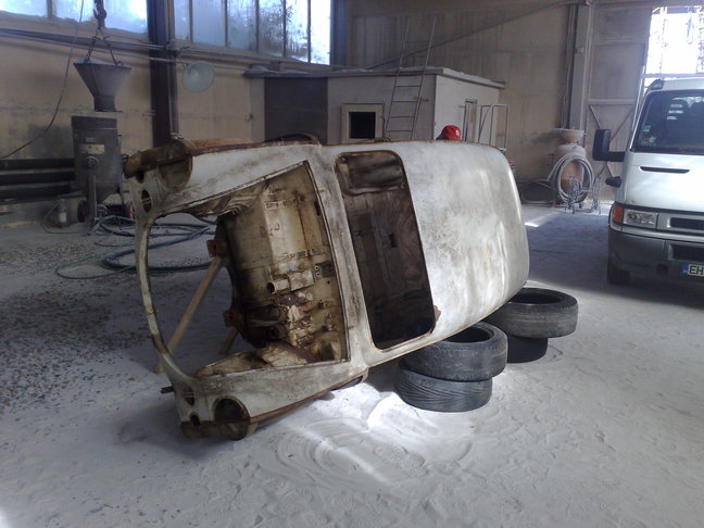

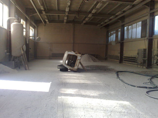

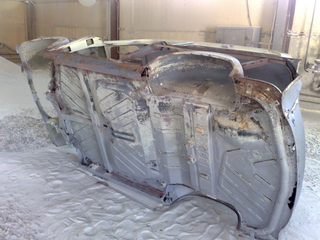

След почивката продължавам,оправиха пясъкоструйката в Плевен
да свалим мръсната кожа
rsz_19052014528.jpg [ 86.34 KiB | Прегледано 20238 пъти ]
rsz_19052014530.jpg [ 75.54 KiB | Прегледано 20238 пъти ]
rsz_19052014537.jpg [ 64.48 KiB | Прегледано 20238 пъти ]
rsz_19052014538.jpg [ 99.18 KiB | Прегледано 20238 пъти ]
Понеделник, 19.05.2014 г. 21:40 ч.
rsz_19052014539.jpg [ 64.56 KiB | Прегледано 20237 пъти ]
rsz_19052014543.jpg [ 63.71 KiB | Прегледано 20237 пъти ]
rsz_19052014545.jpg [ 75.82 KiB | Прегледано 20237 пъти ]
rsz_19052014548.jpg [ 76.08 KiB | Прегледано 20237 пъти ]

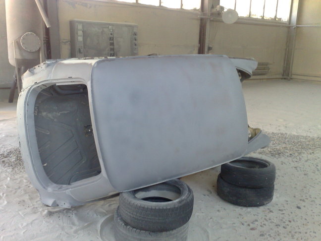

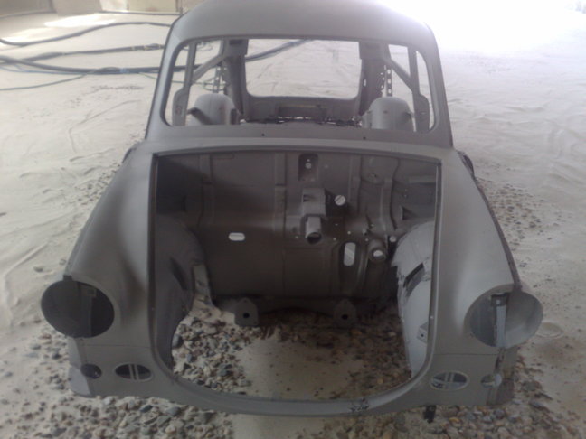

Готова и закарана при тенекеджията за изкърпване,преди това грундирана снимки по късно.

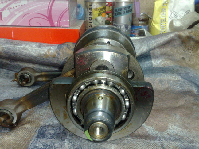

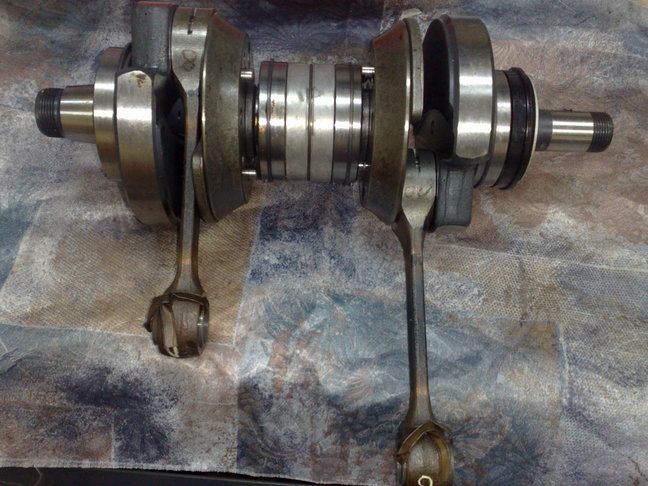

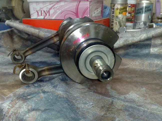

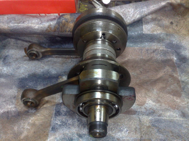

Здравейте колеги,взех си още един нов немски колянов вал,който е без чоп.

Колега,къде го намери този колянов вал?Търся от миналата година и не мога да намеря .
Понеделник, 26.05.2014 г. 13:12 ч.
Мнения: 61
Местоположение: плевен
Skype: ot6elnik_mm
и аз търся вал в пловдив в магазина има чисто нов но е скъп за мен 250
Понеделник, 26.05.2014 г. 19:23 ч.
Колеги намерих го съвсем случайно по обява,оригинално кашонче и фактура от 1981 година вътре,Взех и други части ,просто късмет.
Вторник, 27.05.2014 г. 22:46 ч.
Мнения: 283
Skype: kchuchkov
В Пловдив в магазина няма,вчера ходих на място.Имало миналата година и е струвал над 300лв.

Колега колко (ако не е тайна) излиза песъкоструйката за цяло купе?
И трябва ли да се ползва такава с регулируемо налягане, или няма опасност да се накривят ламарините?
Предварително благодаря
Сряда, 28.05.2014 г. 21:08 ч.

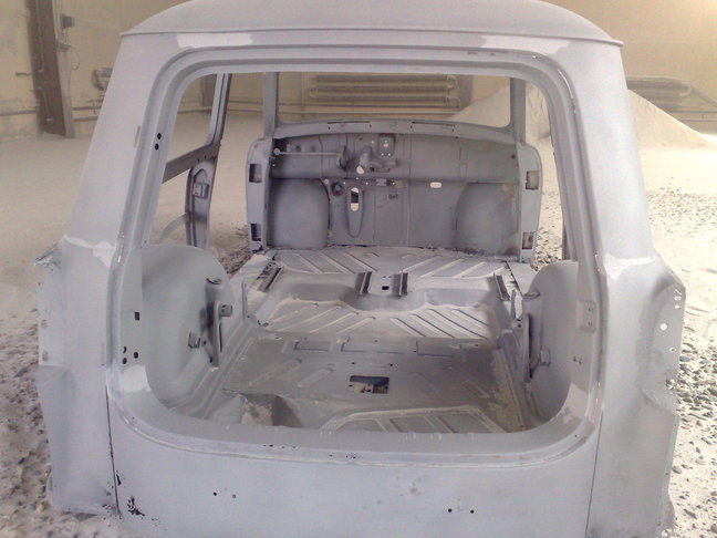

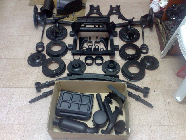

Колеги здравейте,пясъкоструйката за трабанта ми струваше 115 лв. и си струваше всеки лев,човека се постара доста и го изчисти добре,според мен друг начин за тотално почистване по добър няма.След това го наръсих с грунд:
rsz_120052014549.jpg [ 77.87 KiB | Прегледано 20072 пъти ]

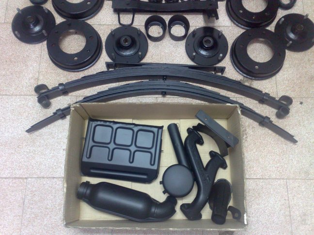

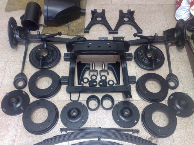

Ето и малко снимки по окачването на трабанта:
Всичко е изчистено в Трявна на пясък,но в машина и е по прецизно според мен,след това грунд,
печене в пещ и прахово боядисване и отново в пещ на 200 градуса.Там където не трябва да е боядисано
е облепено със специално тиксо.
rsz_28052014550.jpg [ 107.42 KiB | Прегледано 20072 пъти ]
rsz_28052014552.jpg [ 119.73 KiB | Прегледано 20072 пъти ]
rsz_28052014553.jpg [ 114.3 KiB | Прегледано 20072 пъти ]
Според мен е станало перфектно и здраво.

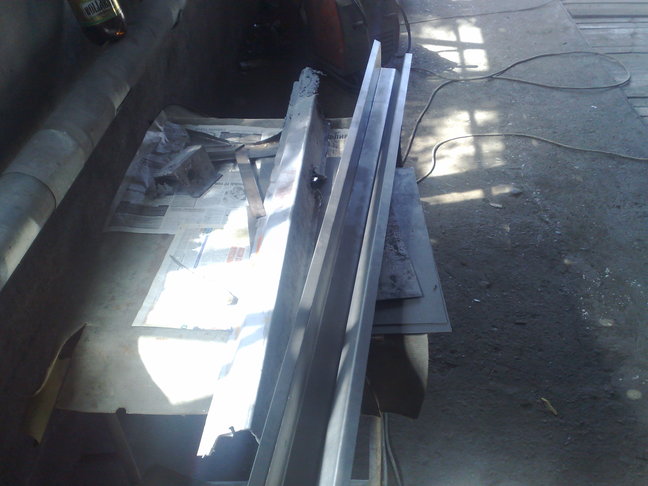

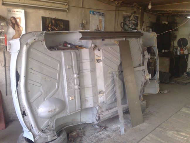

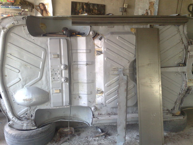

Здравейте колеги,не пиша защото ме мързи,но това не означава,че не работя по проекта.Купето се кърпи
сгънах праговете от 1.5мм ламарина и по пода под вратите от 1.2мм.
rsz_24062014578.jpg [ 91.82 KiB | Прегледано 19934 пъти ]
rsz_24062014580.jpg [ 86.51 KiB | Прегледано 19934 пъти ]
rsz_24062014582.jpg [ 72.98 KiB | Прегледано 19934 пъти ]
Праговете майстора ще им сложи и отвори за крик,обработваме ги от вътре преди да ги сложи.

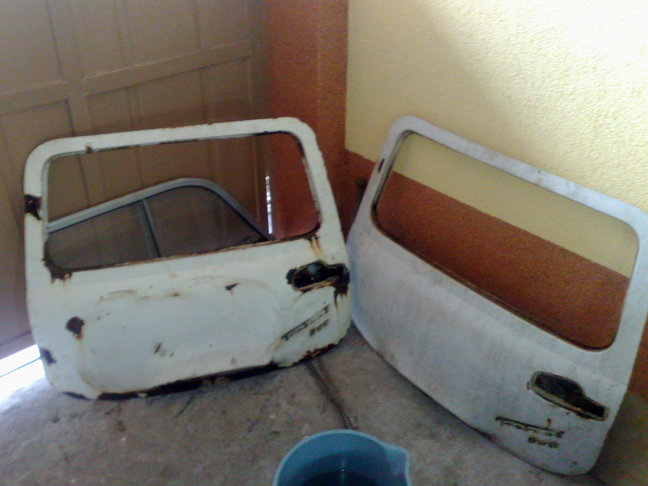

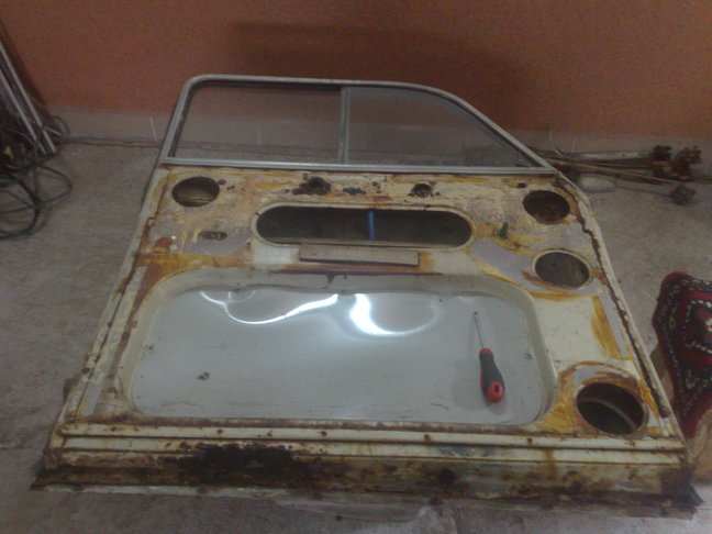

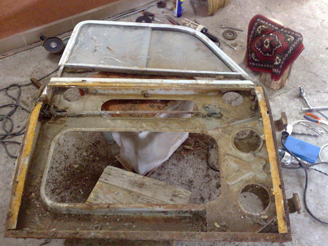

Аз работя по въпроса с вратите,намерих и други врати и ги разглобих на основните части,като
ще избера най здравите неща от всичките.Голите ламарини съм ги закарал на пясъкоструй и ще ги грундират с бял
прахов грунд,върху който може да се полага всякакъв вид боя.Алуминиевите рамки на прозорците ще ги полирам,
но за сега чакат.Ето и малко снимки.
rsz_04062014561.jpg [ 120.55 KiB | Прегледано 19929 пъти ]
rsz_04062014565.jpg [ 74.15 KiB | Прегледано 19929 пъти ]
rsz_05062014571.jpg [ 74.66 KiB | Прегледано 19929 пъти ]
rsz_04062014568.jpg [ 100.13 KiB | Прегледано 19929 пъти ]

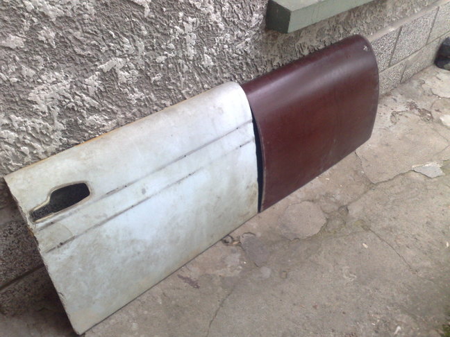

Не съм на 100% сигурен,но според мен дуропласта от новия модел с малко корекции може да стане
на моя Трабант,но само за комби,при лимузината в горния край прави прав ъгъл и се захваща челно към
вратата под лайсната.При мен трябва да се удължи в горния край с 1 см. към предния калник и да се изреже,
за дръжката,но ще видим мога да стегна и старите.
