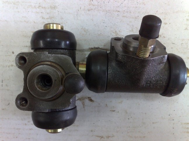

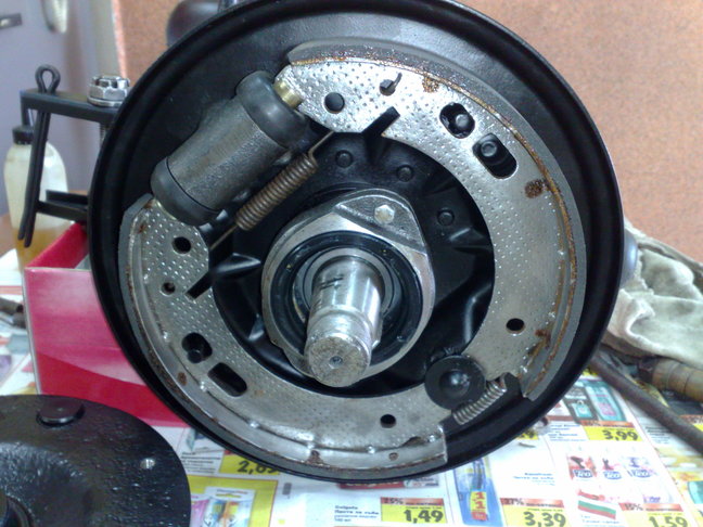

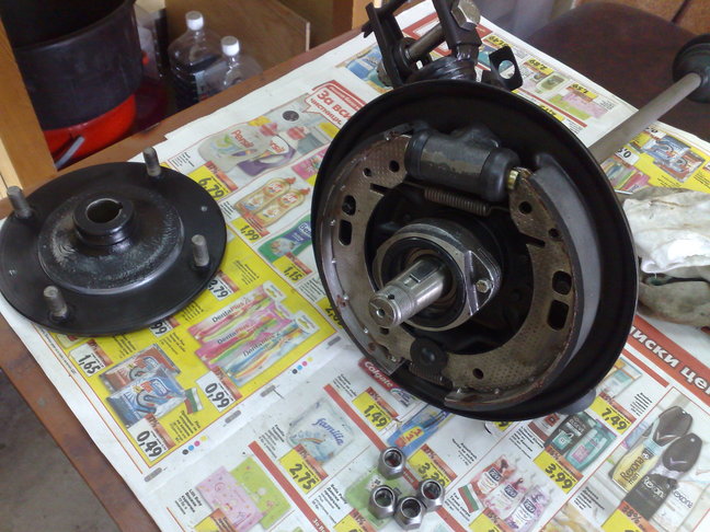

Здравейте колеги,днес получих предни нови цилиндърчета подарък от Германия от нашия съфорумец с псевдоним
smehurkotot, искам още веднъж да му благодаря за жеста и точността, с две думи точен мъж.Та благодарение на него вече е готова предницата ,ето и малко снимки.
rsz_29072014763.jpg [ 83.55 KiB | Прегледано 15092 пъти ]
rsz_29072014764.jpg [ 111.98 KiB | Прегледано 15092 пъти ]
rsz_29072014765.jpg [ 124.82 KiB | Прегледано 15092 пъти ]
rsz_29072014767.jpg [ 118.07 KiB | Прегледано 15092 пъти ]

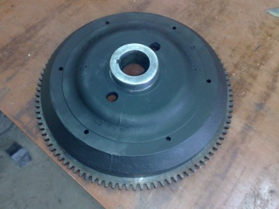

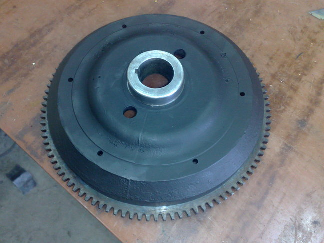

Ето още малко снимки:
rsz_28072014758.jpg [ 71.12 KiB | Прегледано 15089 пъти ]

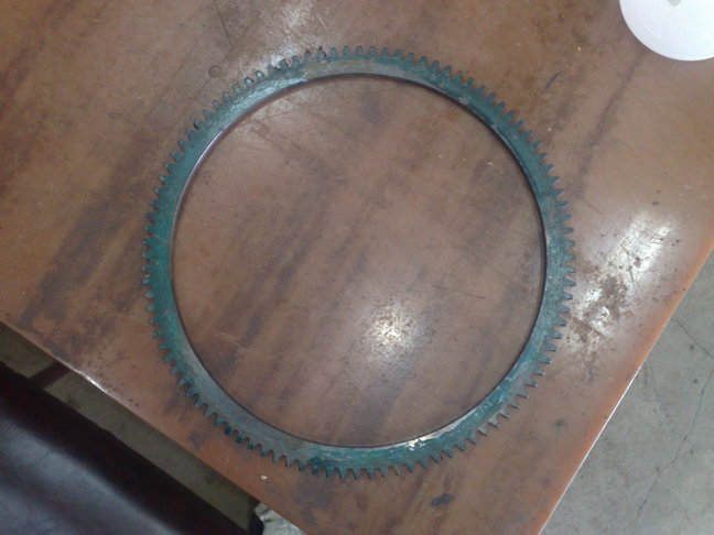

Нов немски венец
rsz_28072014759.jpg [ 75.47 KiB | Прегледано 15089 пъти ]
rsz_28072014760.jpg [ 102.29 KiB | Прегледано 15089 пъти ]

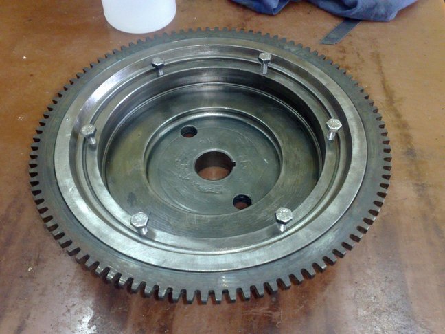

Почистен и боядисан маховик и нов венец
rsz_28072014761.jpg [ 89.28 KiB | Прегледано 15089 пъти ]

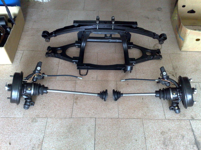

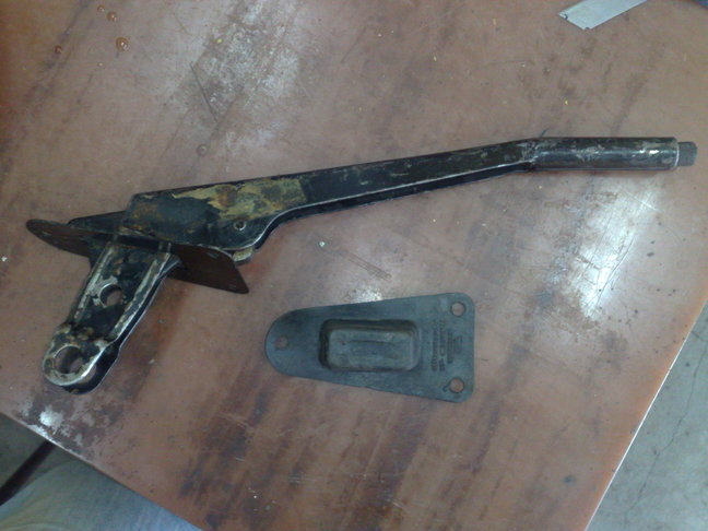

Намерих и нова ръчна спирачка и най ценното е маншона от долу.

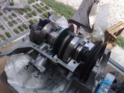

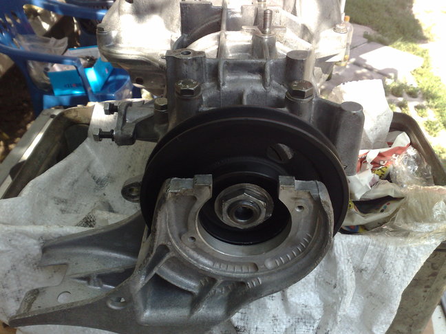

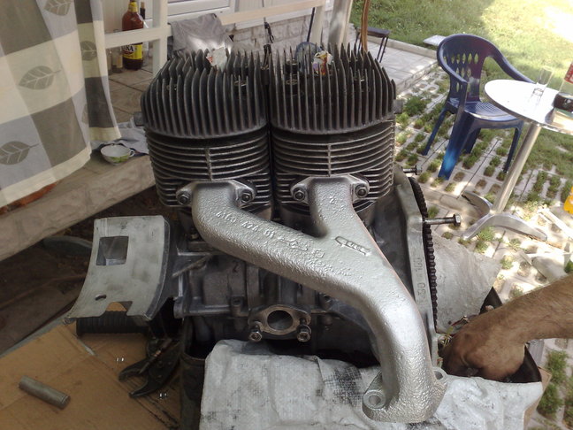

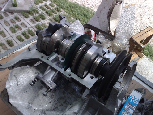

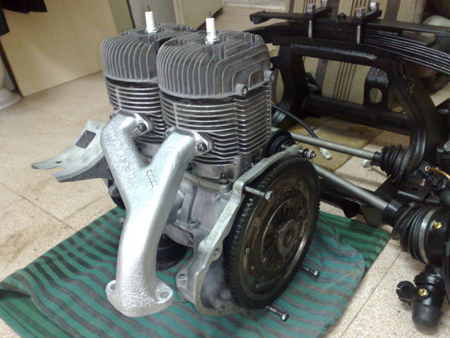

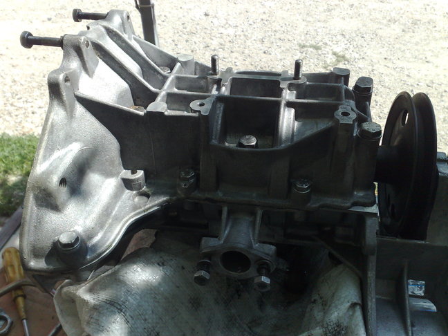

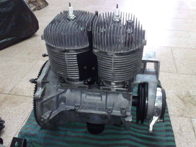

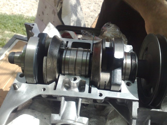

Здравейте колеги,малко снимки от събирането на двигателя:
rsz_31072014780.jpg [ 93.59 KiB | Прегледано 15046 пъти ]
rsz_31072014783.jpg [ 119.83 KiB | Прегледано 15046 пъти ]
rsz_31072014785.jpg [ 93.45 KiB | Прегледано 15046 пъти ]
rsz_31072014786.jpg [ 99.77 KiB | Прегледано 15046 пъти ]
Четвъртък, 31.07.2014 г. 21:07 ч.
rsz_31072014788.jpg [ 95.69 KiB | Прегледано 15046 пъти ]
rsz_31072014791.jpg [ 109.12 KiB | Прегледано 15046 пъти ]

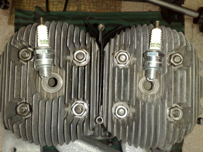

Нови свещи Изолатор
rsz_31072014795.jpg [ 118 KiB | Прегледано 15046 пъти ]
rsz_31072014797.jpg [ 107.11 KiB | Прегледано 15046 пъти ]

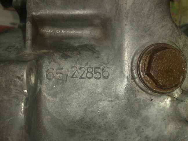

Да удостоверим и годината на производство:
rsz_31072014801.jpg [ 87.65 KiB | Прегледано 15042 пъти ]
rsz_31072014802.jpg [ 107.66 KiB | Прегледано 15042 пъти ]
rsz_131072014803.jpg [ 88.83 KiB | Прегледано 15042 пъти ]

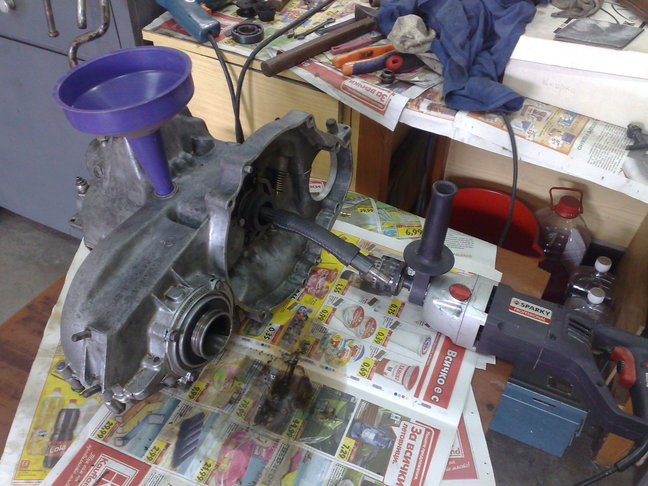

Мисля да взема около 2 литра нафта,да я загрея и налея в скоростната кутия,преди това ще сложа пробката
и старите семеринги,ще закача дрелката на опашката и с бавни обороти ще завъртя за да може да се измие хубаво от вътре.
В кутията си имаше достатъчно масло и на пръв поглед няма видими проблеми.Скоростите се включват добре,няма луфтове на скоростната опашка.Ще сменя с нови семеринги на полуоските,само не знам как мога да разбера дали работи фрайлауфа.
Четвъртък, 31.07.2014 г. 21:43 ч.
Колега,чудесно се справяш с реставрацията!Сега по въпроса с четвърта скорост:Докато не подкараш трабанта,няма как да бъдеш сигурен на 100 процента,че свободния ход ти работи и четвърта включва и не я "изхвърля" докато маслото не загрее,и дали изобщо я има!Ще взема и отношение и по въпроса за свещите"изолатор специал".Ако са от доброто старо време,стават,но ако са след 91"ва на"Беру" /пише го на кутийките/,са пълно "дърво".Даже "Бриск" са по добри от тях,но все пак това е мое лично мнение!Продължавай в същия дух!
Петък, 01.08.2014 г. 11:11 ч.
Както трябва ги прави нещата човека, затова ще стане супер машината.
Свещите дори да са от доброто старо време по-добре да се сменят с NGK ВР6НS и няма да има ядове със свещи.

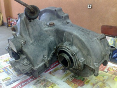

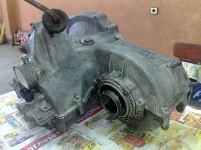

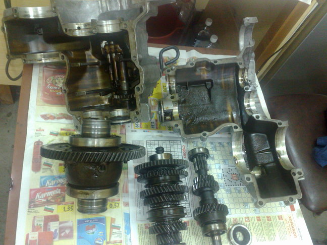

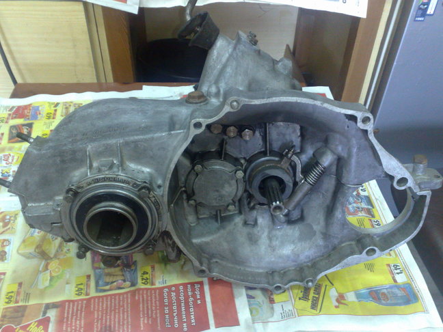

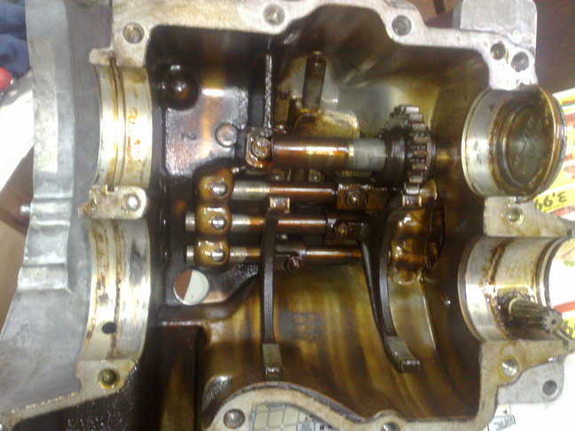

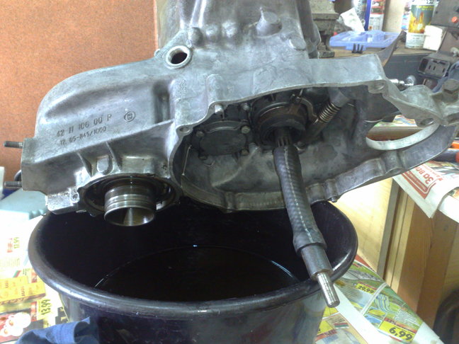

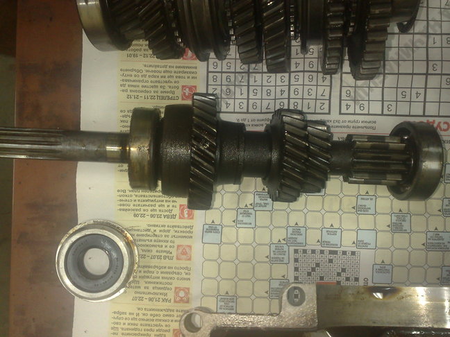

Здравейте колеги,ето малко снимки от скоростната кутия:
rsz_01082014804.jpg [ 118.41 KiB | Прегледано 14984 пъти ]
rsz_01082014806.jpg [ 98.72 KiB | Прегледано 14984 пъти ]

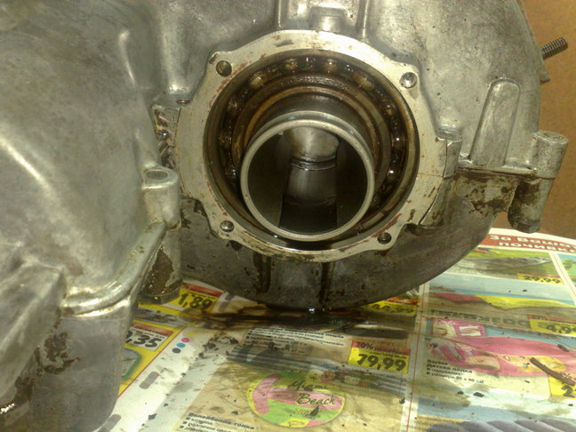

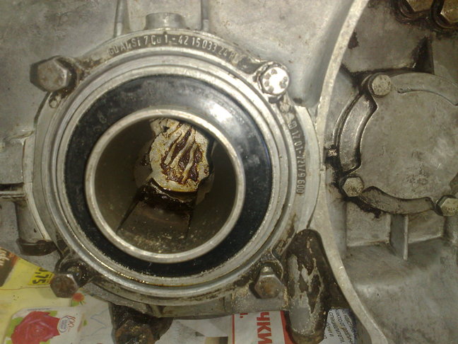

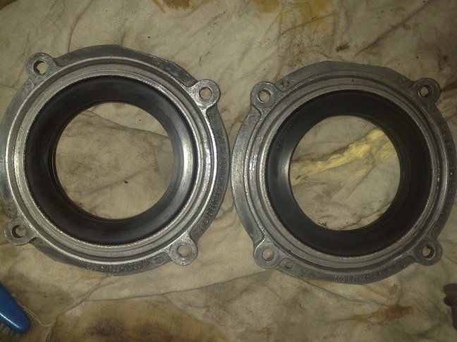

Процедурата по промиването с топла нафта даде ефект и като цяло се получи добре,но
като видях лошото състояние на семерингите на полуоските и прецених,че ще е глупаво да не отворя кутията
и да сменя семерингата на опашката ,също да видя и състоянието на лагерите и направих това:
rsz_02082014809.jpg [ 118.75 KiB | Прегледано 14984 пъти ]
rsz_02082014810.jpg [ 119.94 KiB | Прегледано 14984 пъти ]

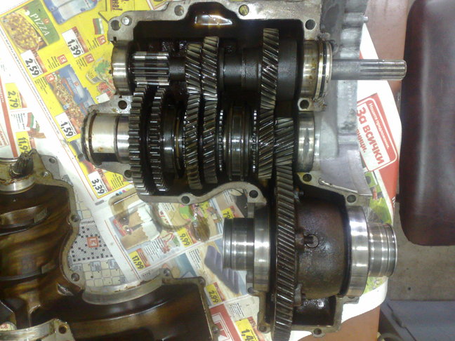

Събота, 02.08.2014 г. 20:18 ч.

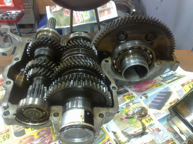

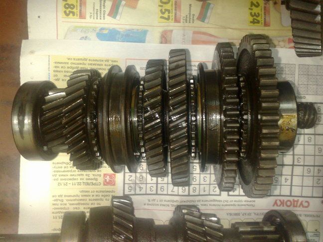

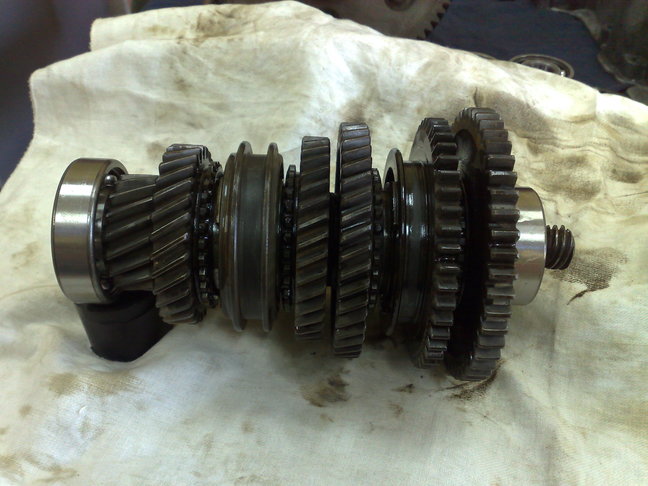

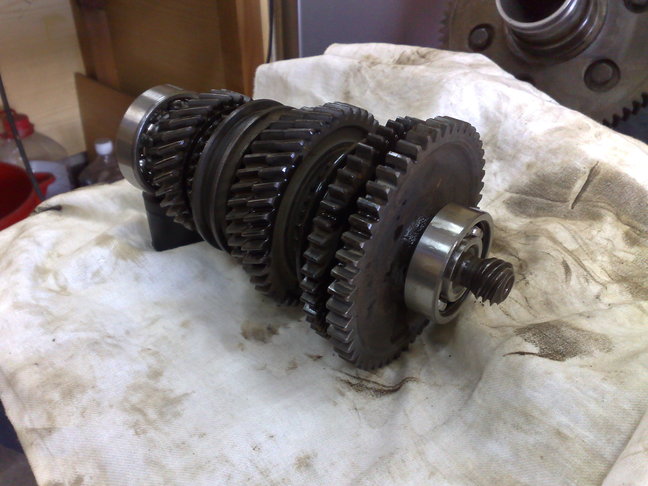

Добре,че я отворих,защото лагерите не бяха в добро състояние,особено на двата вала,семерингата
на опашката направо беше толкова опечена,че се отчупи парче,иначе като цяло зъбчатките и валовете
са супер,още малко снимки:
rsz_02082014813.jpg [ 98.7 KiB | Прегледано 14983 пъти ]
rsz_02082014814.jpg [ 107.31 KiB | Прегледано 14983 пъти ]
rsz_02082014816.jpg [ 97.91 KiB | Прегледано 14983 пъти ]
rsz_02082014817.jpg [ 98.26 KiB | Прегледано 14983 пъти ]
Вътре нямаше много боклуци,явно промивката е дала резултат,измих валовете и картерите
с бензин и станаха доста добре,като почистя всичко ще кача снимки.Относно снимки по
купето утре ще ходя до майстора и евентуално ще снимам.Колеги прочетох във форума темата
за вида масло в скоростната кутия ,но все пак приемам предложения какво масло е най добро
да сложа в кутията за да работи всичко точно.

Колега,след като си разглобил кутията,вземи и смени и фрайлауфа за да ти включва четвърта!
Неделя, 03.08.2014 г. 21:39 ч.

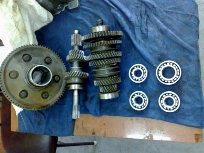

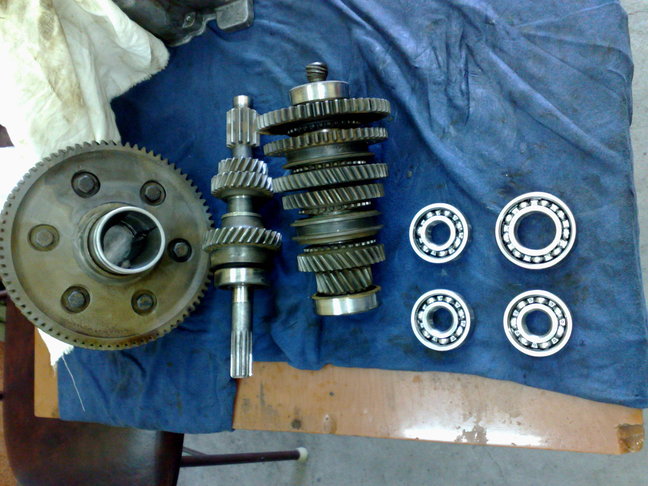

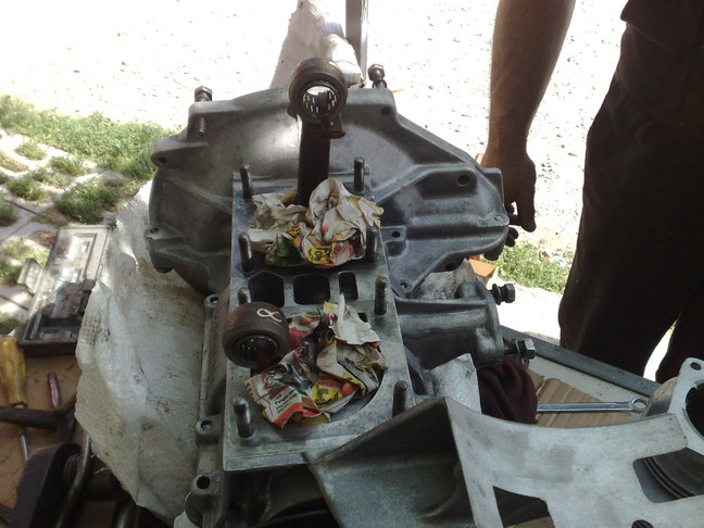

Колега,днес стигнах до фрайлауфа но задължително ще го прегледам и ако има нужда ще го сменя.Прочетох доста за него
има 2 модела,но ако се наложи да сменям нещо не знам дали има части,аз лично имам само кошничката и не знам от кой модел е.Смених лагерите на единият вал,общо са 4лагера,3 -6304 сложих НРБ ВМЗ, 1-6206 този ще бъде FAG.При мен и четирите лагера са сачмени,при някои кутии.лагера,който е до амбреажната опашка е ролков.Относно лагерите на диференциала са 6013 и са набити много леко към него.Ето малко снимки:
rsz_103082014819.jpg [ 109.8 KiB | Прегледано 14939 пъти ]
rsz_03082014827.jpg [ 85.38 KiB | Прегледано 14939 пъти ]
rsz_03082014828.jpg [ 85.85 KiB | Прегледано 14939 пъти ]

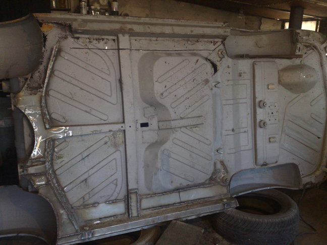

Неделя, 03.08.2014 г. 22:38 ч.

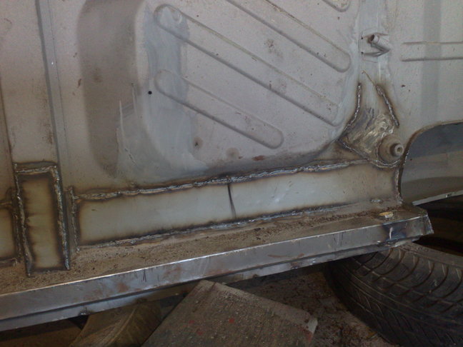

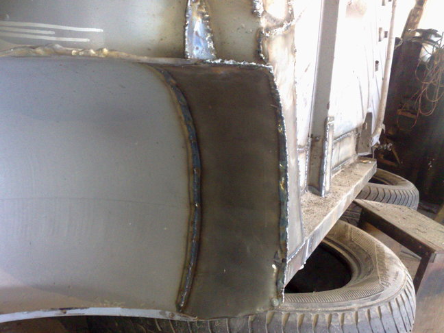

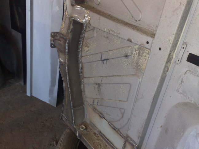

Днес ходих при тенекеджията и ето малко снимки от купето.
rsz_03082014820.jpg [ 80.63 KiB | Прегледано 14937 пъти ]
rsz_03082014822.jpg [ 74.61 KiB | Прегледано 14937 пъти ]
rsz_03082014824.jpg [ 82.45 KiB | Прегледано 14937 пъти ]
rsz_03082014825.jpg [ 72.48 KiB | Прегледано 14937 пъти ]
Заварките са цели,но още не са шлайфани.Ще направи всичко възможно да изчука и оригиналните
канали,които са на пода.
