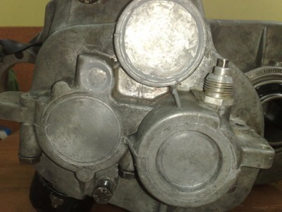

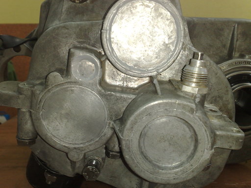

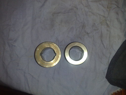

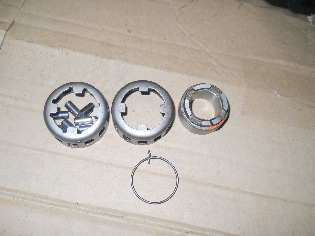

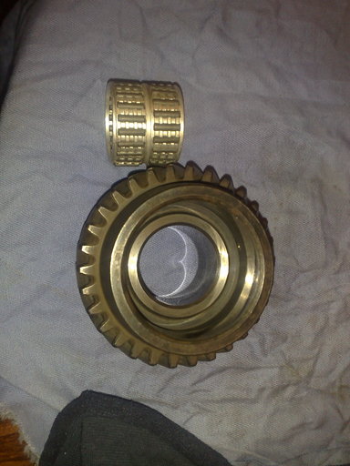

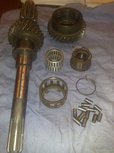

Ето двата модела на устройството за 601.Кошничките са 1към едно по размер и брой на ролки/12/,влизат перфектно и в прорезите и на вътрешната част ,която се набива на оста на вала,така че принципно би трябвало да са взаймозаменяеми!Като разглобиш,мога да ти дам размерите,ако желаеш за да видиш дали са същите!
DSCN3412.jpg [ 153.26 KiB | Прегледано 15247 пъти ]

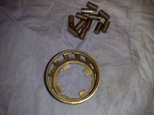

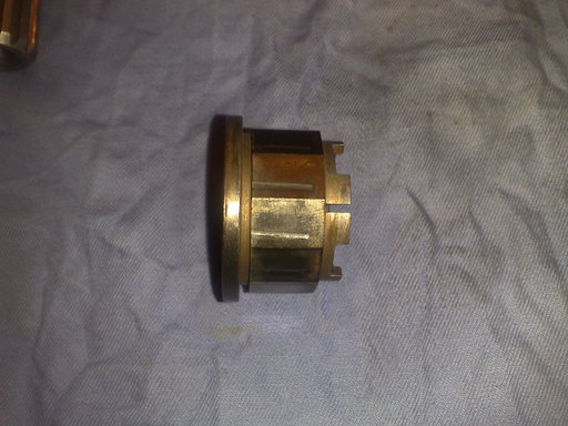

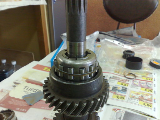

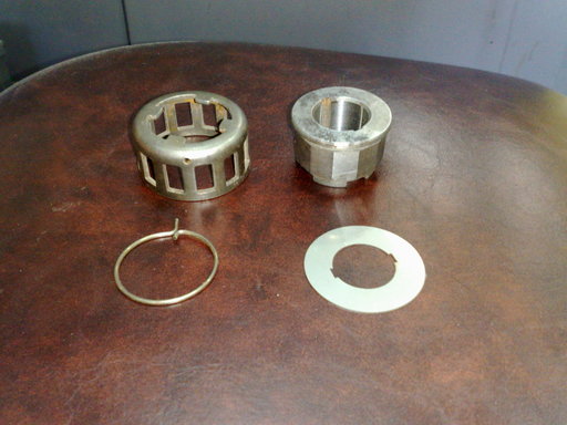

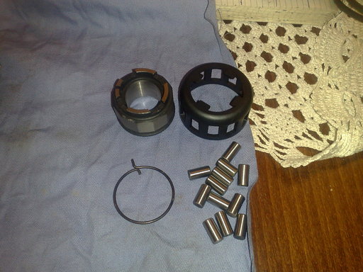

Здравейте колеги,разглобих фрайлауфа и моят е от третият вид с 2 канала , стоял е на криво и от там е износена кошничката в едната страна,има вдлъбнатини в 12 грама,ролките са добре,игленият лагер също ,зъбното колело и то е добре.Ето малко снимки:
rsz_04082014848.jpg [ 65.55 KiB | Прегледано 15221 пъти ]
rsz_04082014849.jpg [ 59.29 KiB | Прегледано 15221 пъти ]
rsz_04082014850.jpg [ 86.11 KiB | Прегледано 15221 пъти ]
Понеделник, 04.08.2014 г. 21:56 ч.
Още малко снимки:
rsz_04082014853.jpg [ 62.09 KiB | Прегледано 15216 пъти ]
А това е което имам ново,с един канал,но според мен ще стане,но има и един друг проблем..
rsz_04082014851.jpg [ 75.26 KiB | Прегледано 15216 пъти ]
Всичко е еднакво,но основата на новото е по малък диаметър,според мен пак ще стане,но все пак,ще търся с два канала
не съм мерил диаметъра на ролките,защото не съм в Плевен,давайте предложения или ако някой има от двуканалният
12 грам да пише.
rsz_04082014852.jpg [ 51.42 KiB | Прегледано 15216 пъти ]

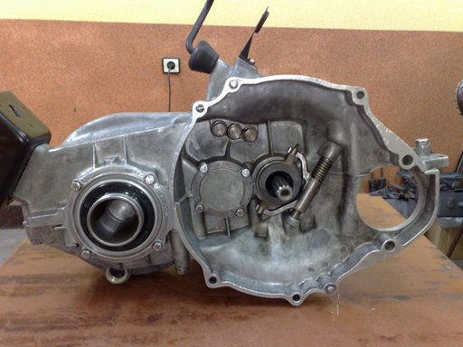

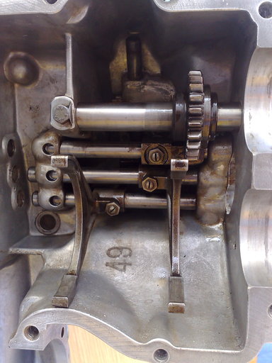

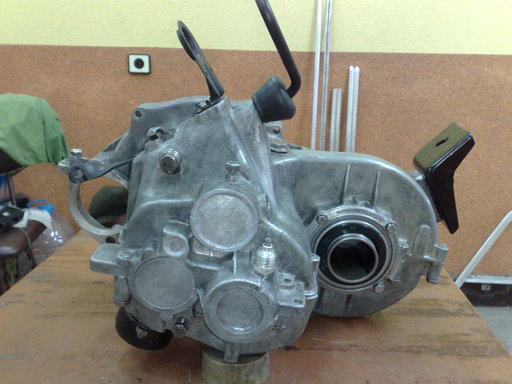

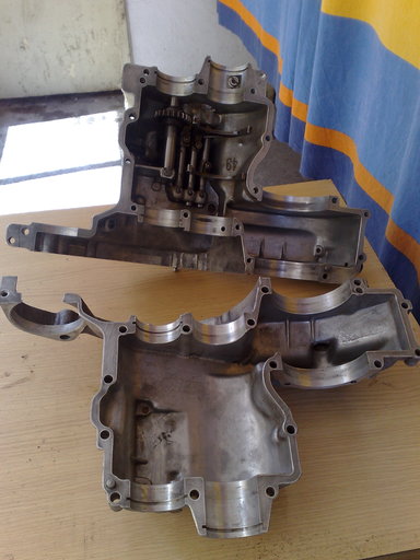

Днес завърших с почистването на картерите на кутията:
rsz_05082014855.jpg [ 63.46 KiB | Прегледано 15189 пъти ]
rsz_05082014856.jpg [ 66.95 KiB | Прегледано 15189 пъти ]
rsz_05082014857.jpg [ 82.13 KiB | Прегледано 15189 пъти ]
rsz_05082014859.jpg [ 65.43 KiB | Прегледано 15189 пъти ]
Вторник, 05.08.2014 г. 20:42 ч.

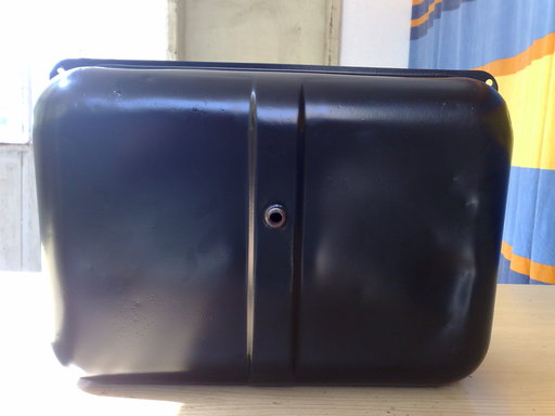

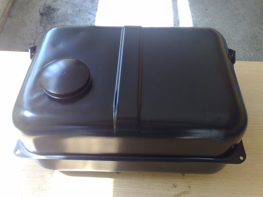

Взех и резервоара след праховото боядисване:
rsz_05082014860.jpg [ 39.38 KiB | Прегледано 15189 пъти ]
rsz_05082014862.jpg [ 38.19 KiB | Прегледано 15189 пъти ]

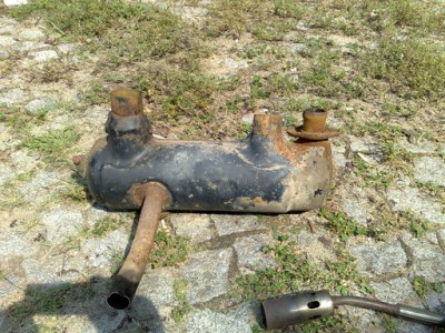

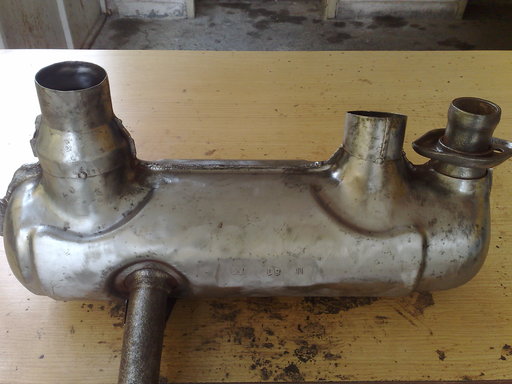

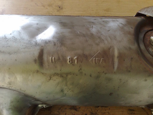

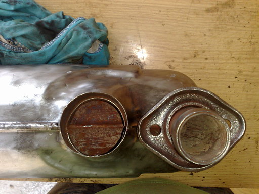

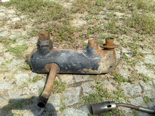

Малко снимки от предното гърне:
rsz_06082014866.jpg [ 135.57 KiB | Прегледано 15159 пъти ]
Почистено с телена четка и дрелка,нямаше много боклуци,или е работило малко,или е изсъхнало във времето.
rsz_06082014869.jpg [ 60.62 KiB | Прегледано 15159 пъти ]
Вътре също изглежда добре,надух го с компресор да видя дали не е пробито вътрешното гърне,всичко е точно.
rsz_06082014870.jpg [ 74.21 KiB | Прегледано 15159 пъти ]
Не знам дали да го намажа с преобразовател на ръжда преди термо спрея на 700 градуса,дали няма да се обели
от преобразователя,някакви предложения ...?

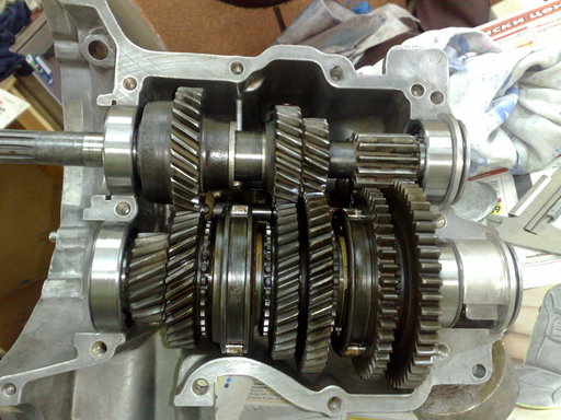

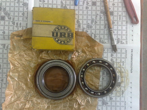

Нови лагери на ВМЗ ,а на диференциала 6013 стари румънски от едно време.Премерени луфтове по валовете и пиньона
на километража .
rsz_01092014926.jpg [ 88.93 KiB | Прегледано 15058 пъти ]
rsz_18082014894.jpg [ 77.42 KiB | Прегледано 15058 пъти ]

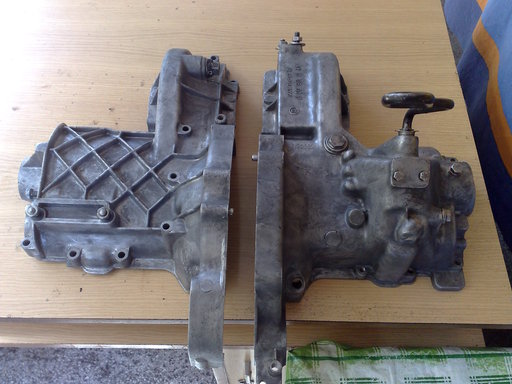

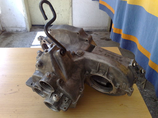

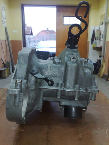

Ето кутията и в завършен вид:
rsz_03092014936.jpg [ 69.6 KiB | Прегледано 15056 пъти ]
rsz_03092014938.jpg [ 67.45 KiB | Прегледано 15056 пъти ]
rsz_03092014940.jpg [ 61.66 KiB | Прегледано 15056 пъти ]
rsz_03092014944.jpg [ 64.01 KiB | Прегледано 15056 пъти ]

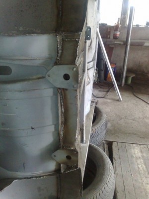

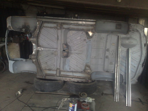

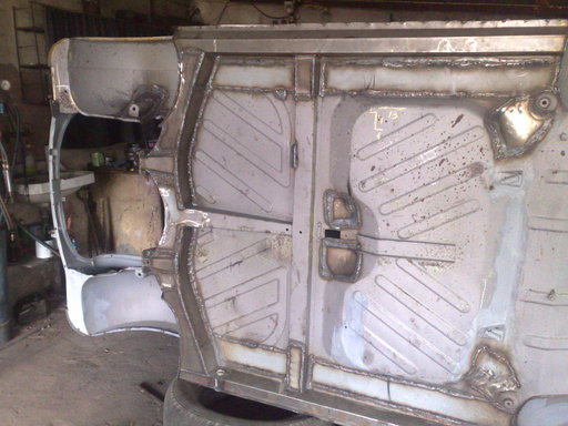

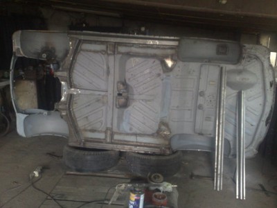

Малко снимки от купето:
rsz_04092014945.jpg [ 75.14 KiB | Прегледано 15055 пъти ]
rsz_04092014947.jpg [ 60.07 KiB | Прегледано 15055 пъти ]
rsz_04092014950.jpg [ 53.75 KiB | Прегледано 15055 пъти ]
rsz_04092014949.jpg [ 52.11 KiB | Прегледано 15055 пъти ]

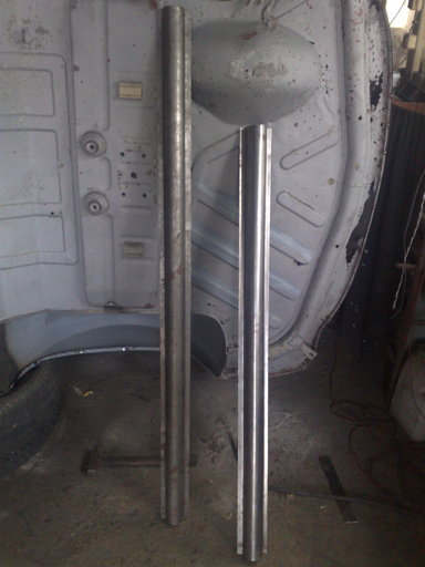

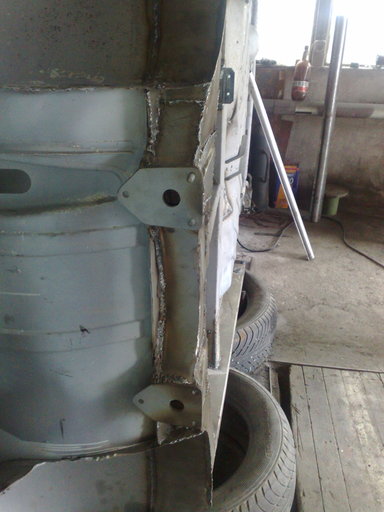

Огънаха ми задната греда ,малко беше трудно защото дебелината на ламарината също е 1,5мм,но стана добре.
В средата на другата седмица ще отида да изпиля заварките и да помогна на майстора.Работя по алуминиевите
детайли на колата, фаровете и други ,но снимки малко по късно.

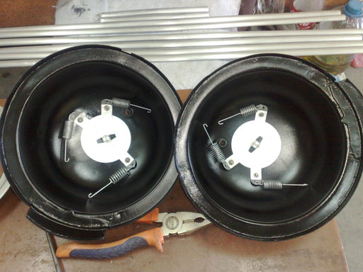

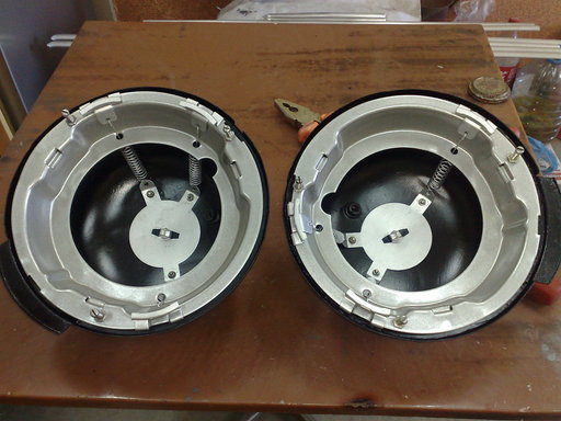

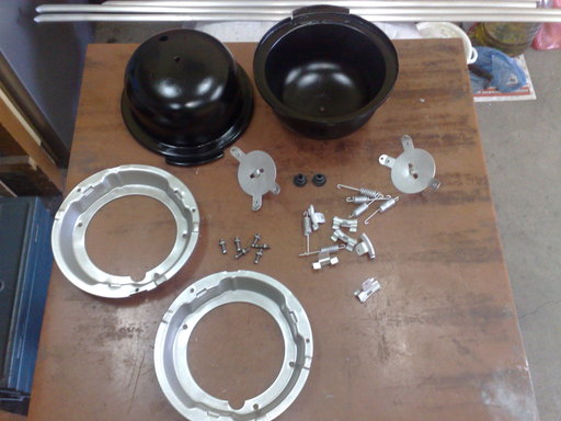

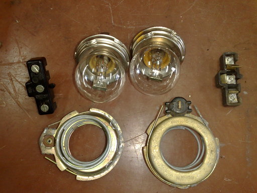

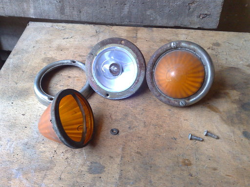

6 волтови крушки
rsz_13092014956.jpg [ 70.71 KiB | Прегледано 14988 пъти ]

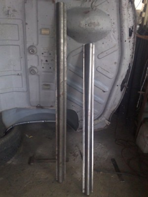

Вторник, 16.09.2014 г. 17:51 ч.

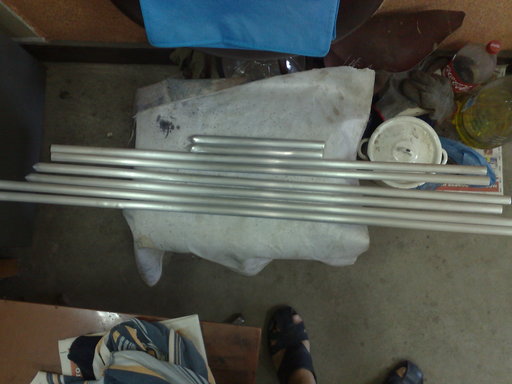

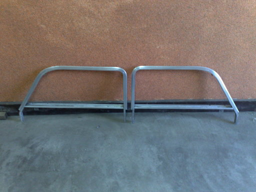

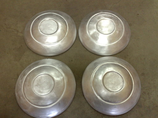

Здравейте колеги,малко снимки,започнах да обработвам алуминиевите лайсни и въобще алумина по Трабана,който
не е малко.Започвам с шкурка 400,600,1000,2000 и след това съм купил кечета и руска паста зелена ГОИ
и следва полиране.
rsz_13092014957.jpg [ 54.18 KiB | Прегледано 14966 пъти ]
rsz_14092014969.jpg [ 51.75 KiB | Прегледано 14966 пъти ]
В момента съм минал част от нещата до шкурка 1000,но става много добре.Тасовете бяха много зле надраскани очукани
и тях ги почнах с шкурка 80,изчукване и добиха приличен вид ,но има още много работа.
rsz_14092014968.jpg [ 54.59 KiB | Прегледано 14966 пъти ]

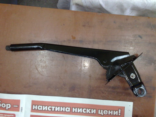

Новата ръчна изчистих старата боя и боядисах наново.
rsz_14092014970.jpg [ 56.39 KiB | Прегледано 14966 пъти ]
