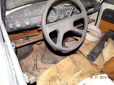

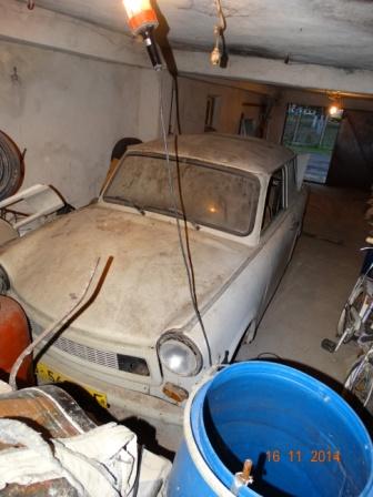

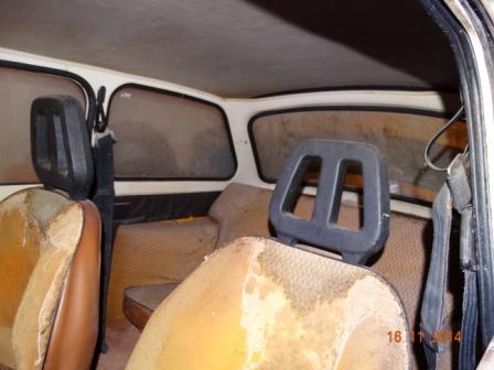

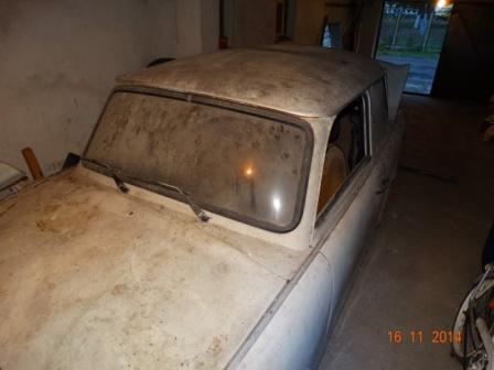

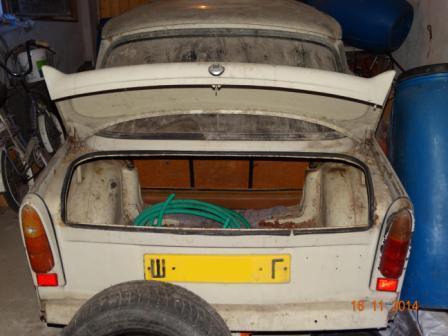

Здравейте,
След преравянето на всички чекмеджета ключовете се намериха на нелогично място. По някаква си необяснима причина се оказаха в сестра ми.
Сега слагам снимки, за да придобиете представа с какво начинание сме се захванали.
Вече постигнахме напредък. Напомпихме гумите. Обезвъздушихме спирачките. Промихме резервоара и кранчето за гориво. Сменихме маркучите за гориво. Свързахме прегризаните кабели и чудо - "Траби"-то запали след над 10-годишна почивка.
Всички светлини, дори и тези на таблото, работят с изключение на десния преден мигач, на който учудващо му липсват крушката и отражателя (къде ли са ги завлекли мишките; не вярвам да си похапват стъкло). Дори работи и датчикът за разход на гориво.
Следващата стъпка ще са седалките и премахването на ръждата вътре в купето.

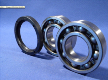

Какви са лагерите на задните колелета за Трабант 601 S 1990 г. Какъв е размерът на семерингите?
Понеделник, 27.04.2015 г. 10:44 ч.
Мнение Re: Реставрация на Трабант 601 S 1989 г. за абитурентска
Borislav написа:
Лагерите са 6206, а семерингите 48х62х8

Благодаря. Предполагам са по два лагера и една семеринга.

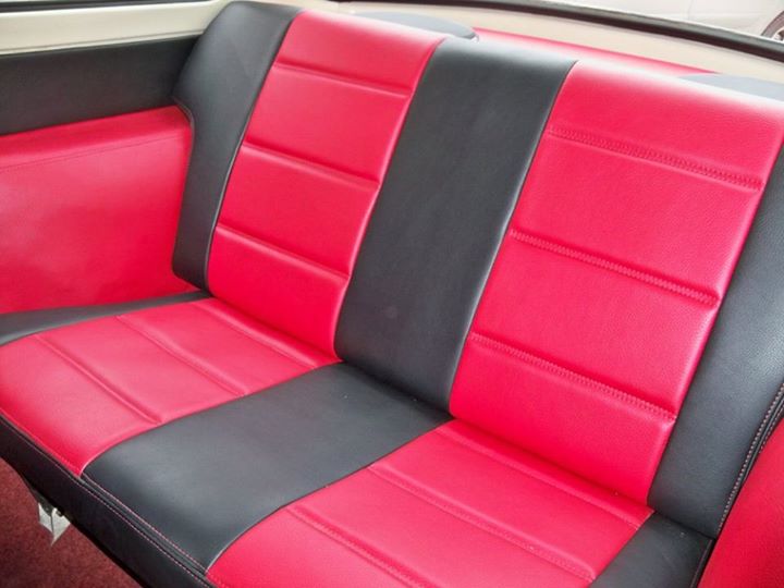

Ето и малко снимки от абитурентската.
11329860_10205468168536520_5714671496423293263_n.jpg [ 52.93 KiB | Прегледано 33862 пъти ]
11390139_821826311231880_7878551202503791819_n.jpg [ 56.21 KiB | Прегледано 33862 пъти ]
11403406_1434372073245822_9151627536764011434_n.jpg [ 59.29 KiB | Прегледано 33862 пъти ]
11244389_10203284972479849_8451245045896850719_n.jpg [ 64.8 KiB | Прегледано 33862 пъти ]
11224059_987944707884977_5194014701179183144_n (1).jpg [ 78.16 KiB | Прегледано 33862 пъти ]
11150745_821826674565177_2301925779867018635_n.jpg [ 61.1 KiB | Прегледано 33862 пъти ]
10665767_821826527898525_7235406389906480562_n.jpg [ 50.7 KiB | Прегледано 33862 пъти ]
10380266_821826461231865_2927664338819040777_n.jpg [ 45.31 KiB | Прегледано 33862 пъти ]
