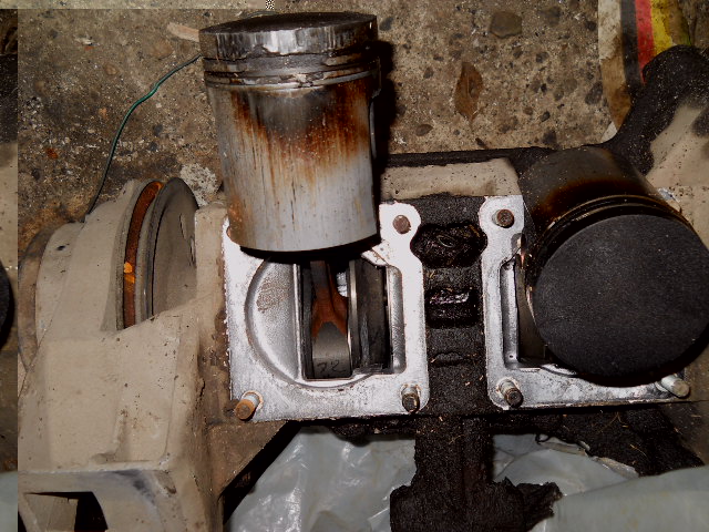

Колега,охлаби алтернатора от горния и долен болт,свали ремъка и завърти на ръка алтернатора и турбината след това-виж шума да не е от тях!След това можеш да отдалечиш ремъка от шайбата на кол.вал и да запалиш за кратко,ако шума го има има няколко варианта-счупени сигменти,счупено бутало на нивото на сигментите,разпаднало се лагерче на биелата горе при пистолния болт,или най-лошия вариант-разбит лагер долу на биелата при лагеруването на кол.вал.Когато там се разбие и падне циментацията на лагера, обикновено започва да трака с честотата на оборотите на двигателя.Може да премериш компресията на цилиндрите-това може да ти подскаже за проблема с въпросния цил.,не трябва да е под 7 и еднаква на двата цилиндъра!Успех с откриването и отстраняването на проблема!
Ето един пример на счупено бутало,дано при теб не е така:

Ники, ако се вгледаш в буталото ще забележиш, че е монтирано обратно- сегментите трябва да са обърнати назад.
