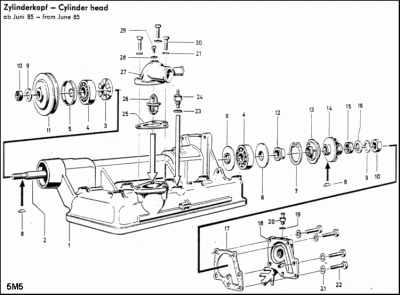

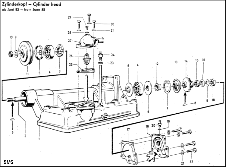

На иначе простия,издръжлив,непретенциозен и успешен двутактов мотор,Бай Германец е сложил една много,ама много глупаво конструирана водна помпа.
1. Помпата се задвижва от твърде дълъг вал-предпоставка за усукващи трептения и вибрации.Я си представете какво се случва с един вал от обикновено желязо,въртящ се с обороти,с около 50 процента над оборотите на коляновия вал(примерно 5 000 при едно умерено каране и 9-10 000 при ,,газ до ламарината,,и дали при такива обороти не се получава кавитация на флуида ,,охлаждаща течност,,-един Господ знае...),когато от единия си край има радиално усилие от около 100 Nm,въртян от много или малко вибриращ ремък и какво минимално износване на лагерите ще доведе до неуплътняване на двойката ,,фибър-турбина,,...
2. Въпросният вал лежи върху два лагера,като не е предвидено от конструктора те да се мажат с течно масло,както е при други двигатели(но-четиритактови)от същата епоха.
3. Така наричаният от мнозина ,,коксов уплътнителен пръстен,, който не е никак коксов а е чисто ГРАФИТЕН,е статичен,а металния пръстен е на въртящата се турбинка.Обратното щеше да е много по-евтино и лесно за ремонт.
4. Помпата е ,,горе,,-в най-високата част на мотора и всяко спадане на нивото на охлаждащата течност под нивото на двойката ,,фибър-турбина,, или образуване на въздушна възглавница в цилиндровата глава поради недобро обезвъздушаване(особено при модела с преден радиатор това никак не е рядкост) води до опустошителни пораженя върху тази двойка поради триенето на сухо.Като се има предвид,обаче,че при доста от съвременните автомобили въздушният филтър пък е ,,долу,, -до локвите и в прахоляка по пътя,горният факт не изглежда чак толкова уникално малоумие.
5. Дори и при нов немски фибър графитният пръстен лежи в равнина,която не е успоредна на равнината на тялото на фибъра-една,,производствена особеност,, ,която гарантира отзяване между двата триещи се пръстена,особено при по-високи обороти.
Все инженерни решения със социалистически привкус и в социалистическо изпълнение.
Който се сеща за още недостатъци-да ги напише,според мен и тия стигат за да се опредли водната помпа на Вартбург като най-капризния и най-калпаво конструирания възел в тая,инак смислена за времето си, кола.(По отношение на охладителната си система Вартбург поначало няма аналог с охладителен радиатор зад мотора (в класическото изпълнение)-освен родителя си DKW,разбира се, и радиатор на парното не вътре в купето,а извън него,че и отдалечен от мотора на повече от един метър....).
Както се казва - ,,Експертът е специалист,който е правил много грешки...,,
От лични наблюдения вече 16 години с Вартбург 353 от 1986 (преден радиатор и един фибър) бих твърдял,че въпросното уплътнение-немско ли,полско ли,унгарско ли издържа около една година,година и половина време.Повечето фибъри,които съм свалял след като са протичали са били с цял,несчупен и неизносен до край графитен пръстен (пазя си ги,слава Богу !),от което си правя извода,че и другите елементи в системата влияят сериозно върху ефективното уплътняване.
Например-
1. Как е поставена дистанционната втулка(12)между задния лагер(4) и турбинката(14).Чувал съм често,че тя трябвало да се постави с пръстена към турбинката.И на схемата на цилиндровата глава на Вартбург е показано,
s_467.gif [ 35.57 KiB | Прегледано 39114 пъти ]
че втулката се поставя с пръстена към лагера ,а и простата логика подсказва същото.Ако се постави с пръстена към турбината,този пръстен попада в пространството затворено от графитния пръстен и железния пръстен на турбината и така ограничава възможността графитния пъстен да се придвижва и притиска към турбинния пръстен до пълното си износване поради това,че пръстенът на втулката има по-голям диаметър от цилиндричното метално тяло,с което е запресован графитния пръстен към диафрагмата на фибъра.
2. Дължината на въпросната дистанционна втулка определя силата с която се притискат двата триещи се пръстена.
3. Силата,която притиска двата пръстена идва от свитата в тялото на фибъра пружина,а тя с времето кородира и омеква.
Изобщо...цялата работа е германска,но с вродена социалистическа корозия.

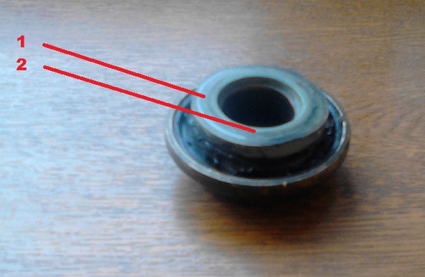

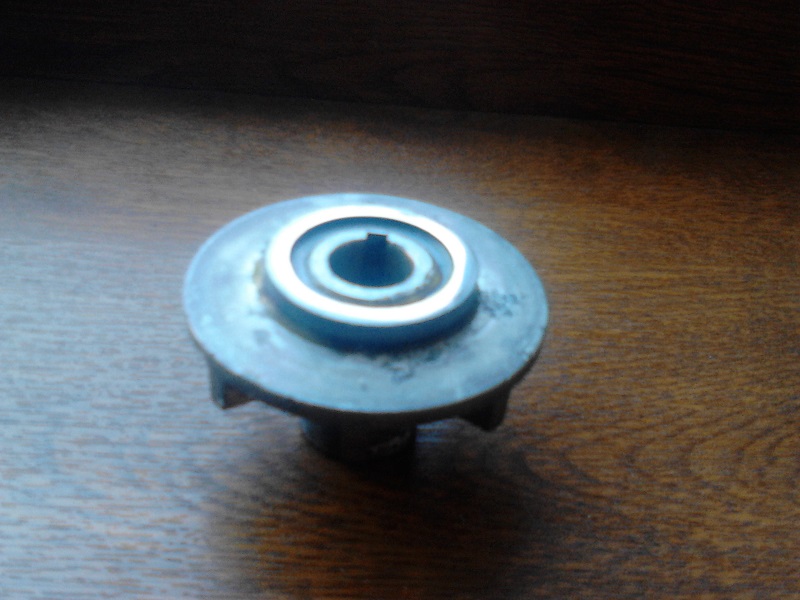

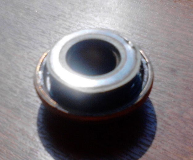

Експериментът с рециклирания с лепило SunFix фибър продължи след известно забавяне.
Така изглеждаше обновения пръстен на фибъра преди да бъде монтиран -
1.jpg [ 94.79 KiB | Прегледано 38766 пъти ]

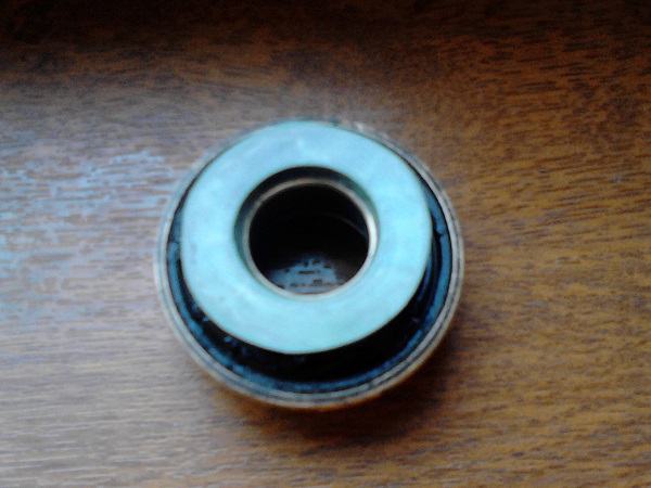

Сглобен заедно с нова турбинка нещата изглеждаха така -
2.jpg [ 27.2 KiB | Прегледано 38765 пъти ]

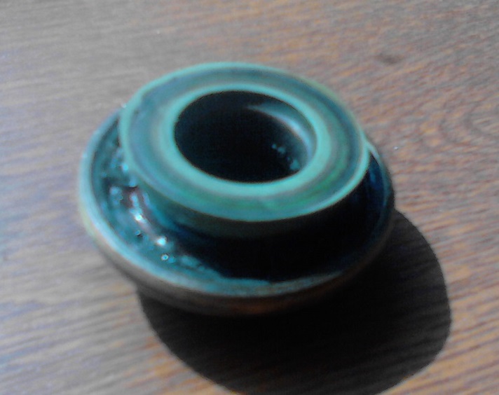

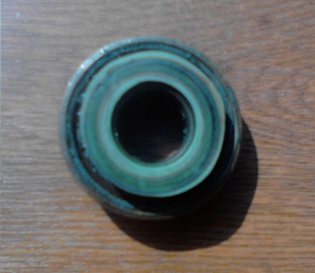

Стотина километра по-късно, изминати предимно в градски условия, с охлаждаща течност антифриз с достатъчно количество на концентрата, видът и на турбинката и на пръстена са следните -
3.jpg [ 136.2 KiB | Прегледано 38765 пъти ]
4.jpg [ 125.95 KiB | Прегледано 38765 пъти ]
Ясно се вижда, че железният пръстен на турбината е идеално и до огледална гладкост полиран, полиран до същата огледална гладкост е и пръстенът на фибъра, възстановен с лепилото.Деруги, отлюспвания, отчупвания и пукнатини по него няма.
Вижда се
7.jpg [ 75.92 KiB | Прегледано 38762 пъти ]
концентричната пътечка 1, по която е ставало триенето между двата пръстена. Oсезаемо износване на границата между нея и по-централната и по-светла част 2, която не е контактувала с железния пръстен на турбината, не се усеща при драсване с нокът.
Причина да сваля елементите беше любопитството ми за състоянието на възстановения пръстен дори и след такъв неголям пробег.
По отношение на функционалната пригодност, експериментът дотук показва следното-
1. Лепилото остава без поражения вследствие температурата,
2. Лепилото не се влияе от антифриза,
3. Лепилото е износоустойчиво в обнадеждаващи за нас величини,
4. След минимален период на сработване и претриване двата пръстена осигуряват надеждно уплътняване.
За отбелявзване е, че в началото, в първите десетина-двадесет километра се явяваше едно подмокряне на дренажния отвор оставен между гърба на фибъра и задния лагер на вала на водната помпа, което отдавам на още непълното сработване на двата детайла.Капане или теч не е имало.
След още натрупан пробег в по-голям обем, ще напиша и по-нататъшните си наблюдения.

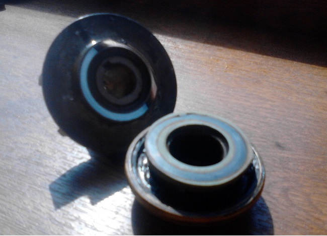

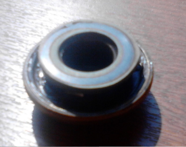

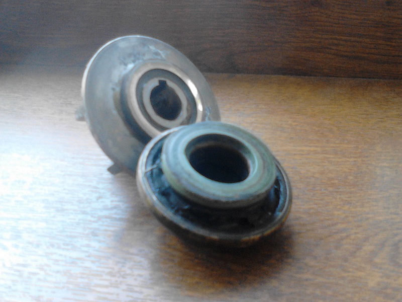

Още 200 километра пробег извън града, общо дотук 300 км. - не тече и уплътнява.
Снимките на двата детайла се красноречиви за полировката, която се достига след 300 км пробег.
1.jpg [ 87.14 KiB | Прегледано 38722 пъти ]
2.jpg [ 85.91 KiB | Прегледано 38722 пъти ]
3.jpg [ 80.3 KiB | Прегледано 38722 пъти ]
5.jpg [ 102.94 KiB | Прегледано 38721 пъти ]
4.jpg [ 90.27 KiB | Прегледано 38722 пъти ]
Отново няма концентрични надрасквания, улейчета, пукнатини и пр.
Очевидно и от снимките, там, където приляга и се трие железният пръстен, по лепиления пръстен остава по-тъмна на цвят и с метален блясък пътечка, което подсказва, че лепилото е достатъчно по-твърдо от графита и по твърдост е сравнимо с желязото, поради което има метални наслоявания върху лепилото, а не обратното.
Дотук смятам опита за особено обнадеждаващ.
